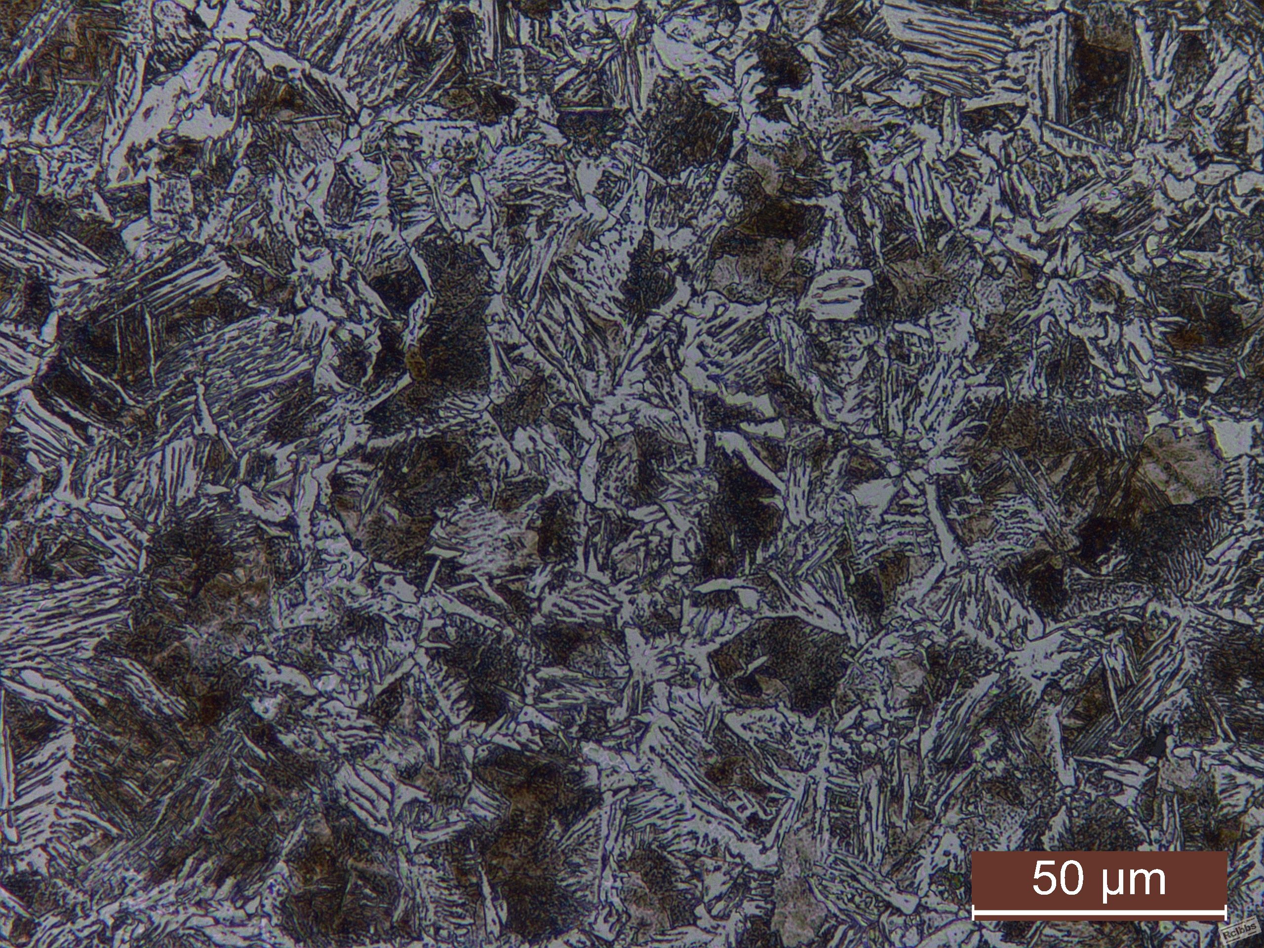

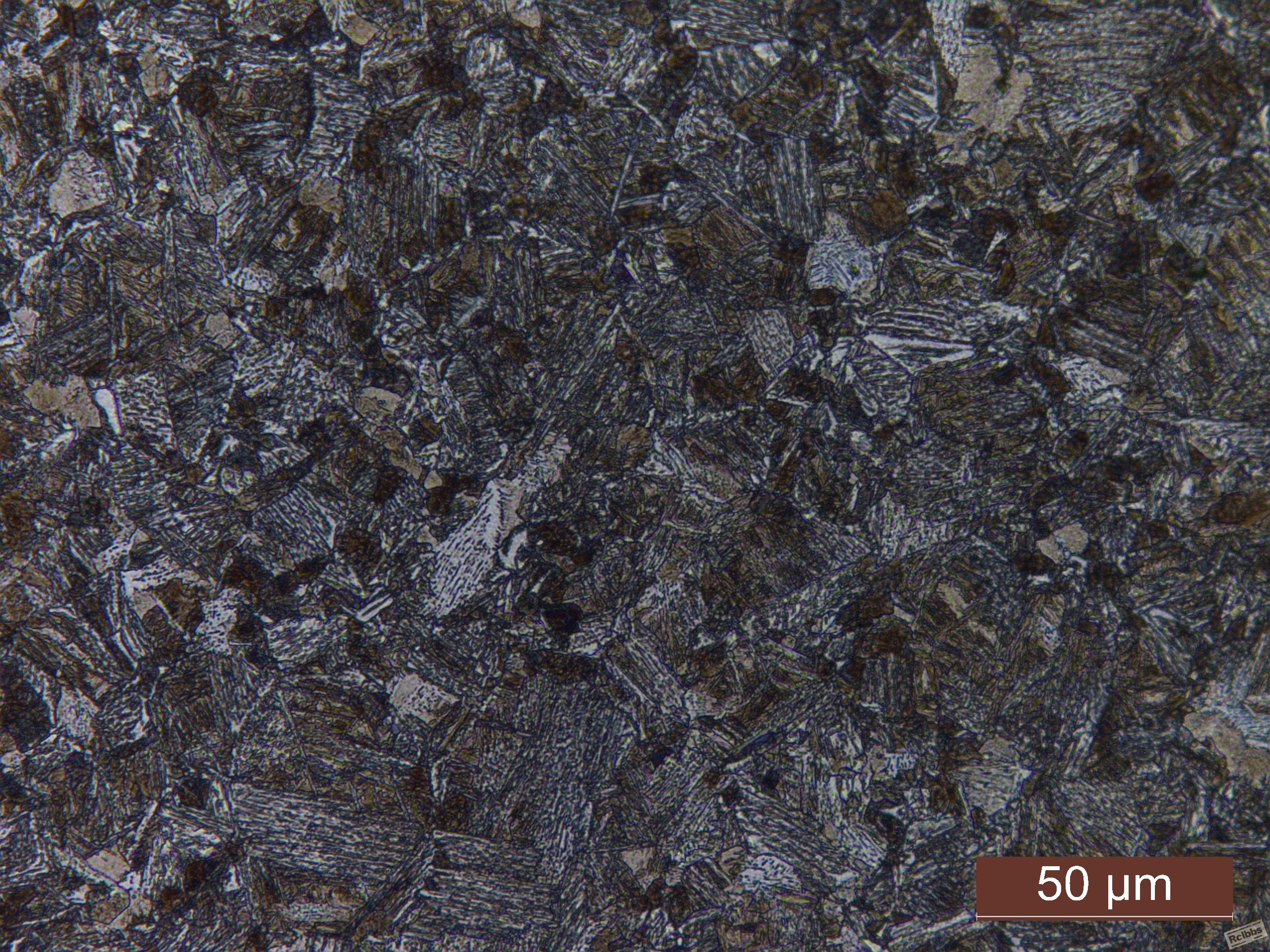

发表于 2014-12-8 19:58:27 | 显示全部楼层 |阅读模式
Y15淬火组织
Y15淬火组织
Y15易切削钢淬火组织
签到天数: 128 天
发表于 2014-12-8 21:19:37 | 显示全部楼层
粒状贝氏体
签到天数: 72 天
发表于 2014-12-10 12:11:37 | 显示全部楼层
贝氏体+细珠光体+回火马氏体
签到天数: 201 天
 楼主| 发表于 2014-12-11 07:05:39 | 显示全部楼层
签到天数: 539 天
发表于 2014-12-11 09:57:52 | 显示全部楼层
魏氏组织+珠光体:):):):):):):):):):):):):):)
签到天数: 128 天
发表于 2014-12-11 16:11:09 | 显示全部楼层
无碳贝氏体+粒状贝氏体
签到天数: 292 天
发表于 2014-12-15 11:26:21 | 显示全部楼层
粒状贝氏体,第一张图腐蚀的太深了。
发表于 2014-12-27 10:37:18 | 显示全部楼层
初看以为是魏氏组织,仔细看组织形状应该是上贝氏体。至于那个黑团状组织需要放大倍数判定~~
