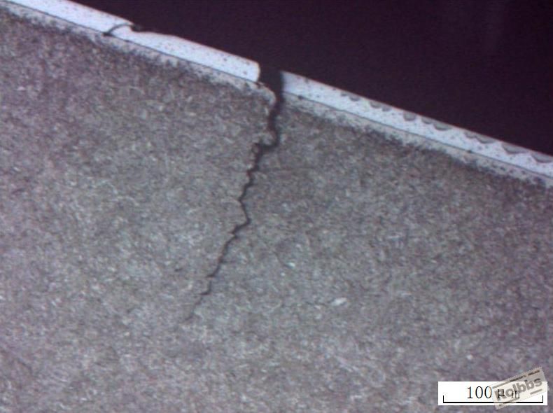

    近期,发现一个奇怪的问题,百思不得其解,零件材质30CrMnSi,管类,工序是正火——调质——机加工——内孔镀铬,装配后承受膛压,拆卸后磁粉探伤,内孔出现多道纵向微裂纹,断口金相分析,发现表面为铬层,内层有一层大约2s的脱碳层,见下图。 1.JPG
    说明一下,毛坯热处理后,内孔的加工余量单边为3.7mm,做热处理试验,毛坯脱碳仅为20s左右,零件内孔车镗成型,未经过磨削,请问脱碳层如何产生的?

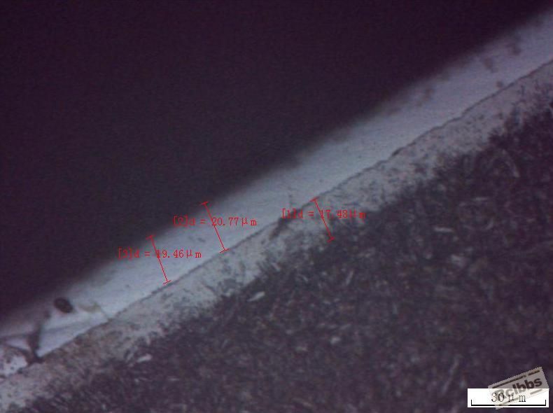

 楼主| 发表于 2014-12-11 06:44:37 | 显示全部楼层
未退铬层,通过对疑似灰白层打显微硬度,HV512,硬度很高,应该不是脱碳层,基体硬度为hv440,但此灰白层是什么东西?另,发现多道沿晶裂纹,此裂纹是镀前形成的还是镀后形成的,是氢脆裂纹吗?
发表于 2015-3-27 21:13:59 | 显示全部楼层
白层为加工硬化层,其硬度较基体高。从裂纹的形态看,为沿晶,从镀层开始。镀铬层厚度较厚,会增加氢脆的可能。

发表于 2015-4-2 09:49:24 | 显示全部楼层
http://www.rclbbs.com/forum.php? ... 04&fromuid=8738
裂纹发生时间为镀铬后,不排除氢脆的影响;
建议:电镀后进行去氢回火
发表于 2015-4-2 11:27:54 | 显示全部楼层
进行回火处理,可能是氢脆,亦有可能是加工应力集中
