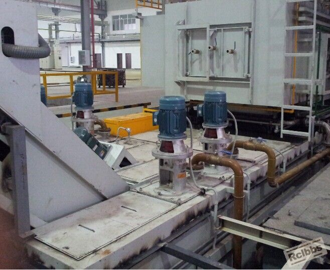

是丰东生产的托辊网带炉吧

我早想要有这样一个装置,我们有4条大的网带炉,能不能详细介绍一下!

这样的结构最大的好处就是油泵维修方便,而且为插入式,避免漏气,特别是油帘泵。

在他们公司见过,好处只有这些吗?

就这些,其他的跟其他结构差不多

减少坑内管路和部件,基本无需下坑

请问淬火油是风冷还是水冷?

dingli 发表于 2015-3-17 11:54
请问淬火油是风冷还是水冷?
我所发的这个是螺旋水冷的。

请问淬火油是水冷还是风冷?

有水冷,也有风冷。
请问你们风冷换热器用哪一家的?可以推荐一下吗?
