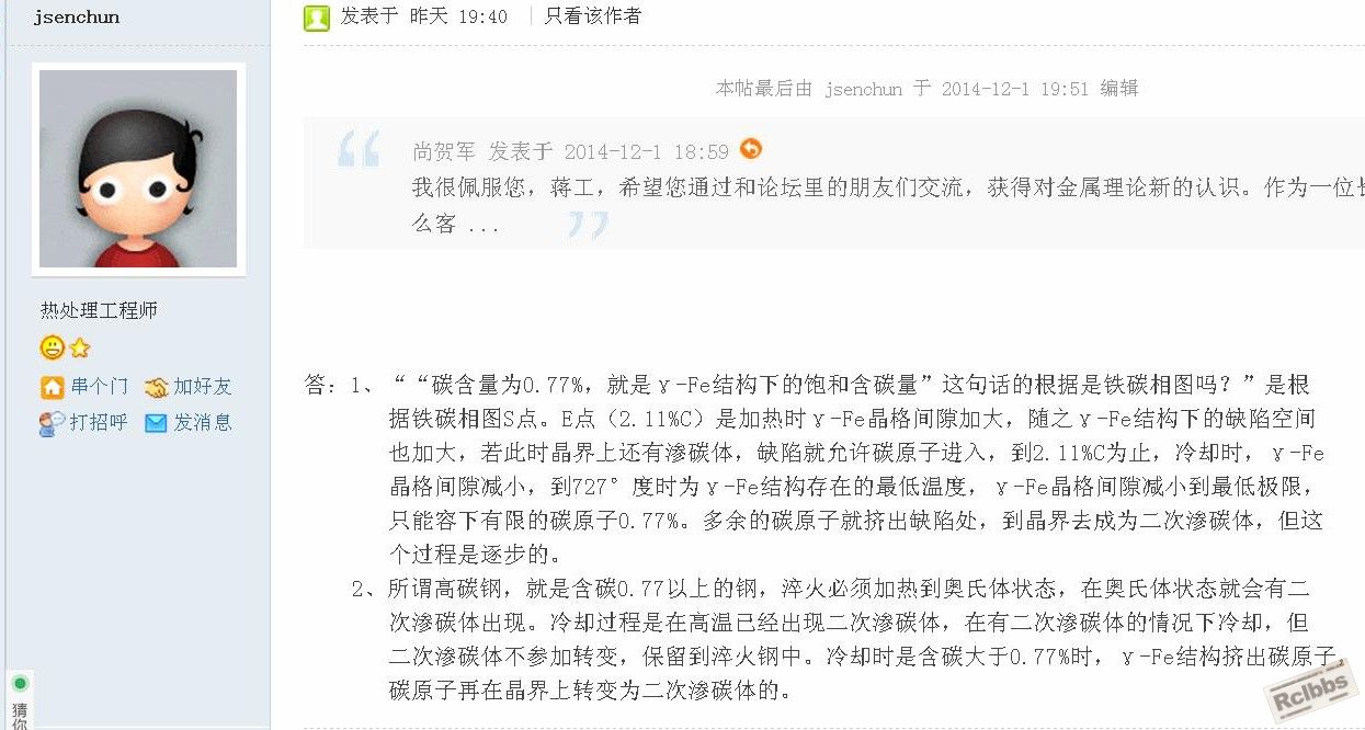

[讨论] 根据蒋先生的理论,铁碳相图要改写了

过共析钢的淬火工艺也要改变了,就怕是废品多多

请教前辈一个问题,
奥氏体是碳溶解在γ-Fe中的间隙固溶体,伽马铁中有八面体间隙、四面体间隙,八面体间隙较大,
按道理讲碳原子先要占据间隙较大的部位,这样理解可以么?再就是,如果在在727℃时碳为ωc=0.5%(小于727℃时溶碳为ωc=0.77%最大溶解量)那么碳原子是随机在八面体间隙中吗?
晚辈新手,看书时的疑问,请指点。
