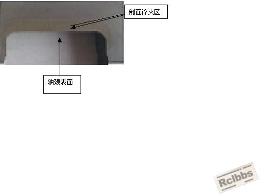

1、我在检测曲轴淬火试样时,发现试样检测面的背面(就是支撑面)许多都带有一定的倾斜角度,这对检测结果影响偏高还是偏低?有没有相关的检测数据来证明?
2、另外分别用洛氏硬度计检测轴颈表面的表面硬度和剖开面轴颈近表面淬火区的洛氏硬度,发现轴颈表面的硬度明显比剖开面轴颈近表面淬火区的洛氏硬度高,理论上硬度值不是应该一样吗?

发表于 2014-11-26 10:18:28 | 显示全部楼层
肯定不一样呀,表面硬度要高一点,近表面硬度要低一点,感应淬火表面0.1-0.5mm硬度最高越往里硬度程阶梯式下降。
发表于 2014-11-27 12:16:53 | 显示全部楼层
硬度肯定不一样,有时差别很大。

发表于 2014-12-5 13:26:38 | 显示全部楼层
你打一下维氏硬度梯度看一下曲线你就明白了。
发表于 2014-12-5 14:15:37 | 显示全部楼层
有斜度的话,可以用橡皮泥调平

发表于 2014-12-5 16:09:26 | 显示全部楼层
当然不一样,淬硬层的硬度呈梯度变化。
