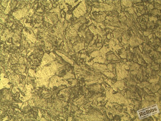

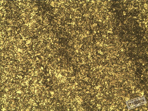

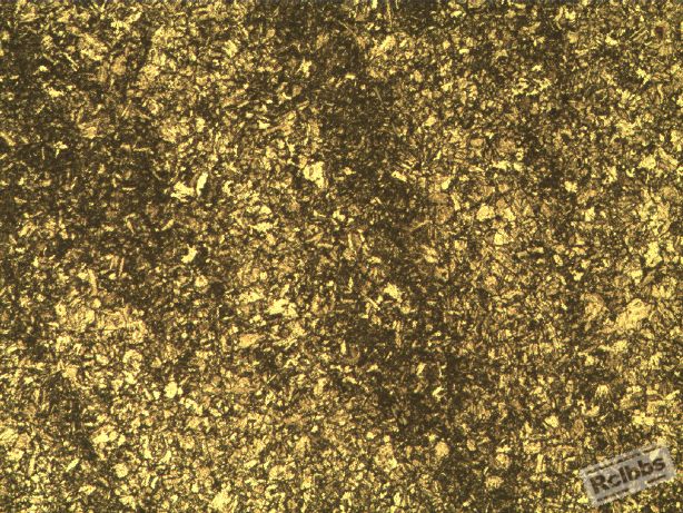

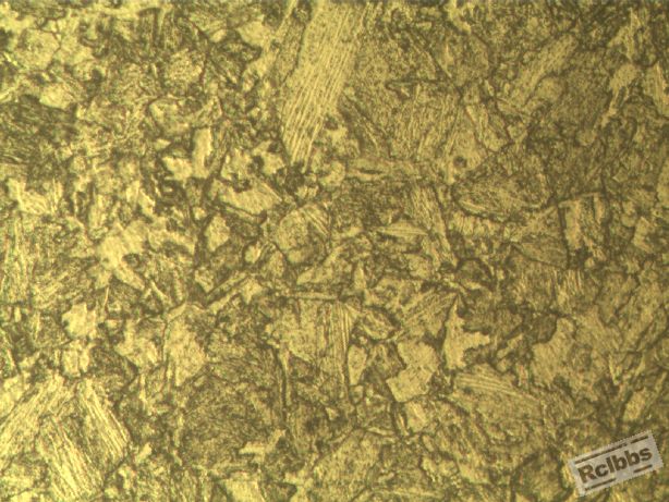

    大家好:
           调质处理方条100*100*200mm,淬火880,液冷,回火650. 冲击试样取样位置距表面25mm,-60度冲击值12J,要求大于27J.对残余冲击试样进行金相分析,有部分硫化物夹杂,但不超标。组织不太好(如图),大家讨论一下这是什么组织,如何避免?

签到天数: 208 天
发表于 2015-9-11 05:15:34 | 显示全部楼层
500X图中回火S+铁素体+上B组织,冷速严重不,100X图中看成分偏析,所以说这个产品冲击不达标很正常!4130这么厚淬火建议用盐水强力搅拌冷却,原材料也用好点的材料

   前两张图片是500倍,后两张图片是100倍

发表于 2015-9-11 06:59:58 | 显示全部楼层
回火索氏体加铁素体加上贝,组织有偏析(黑色的线条状,为得儿塔共析体)
