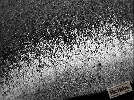

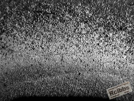

 楼主| 发表于 2014-11-25 19:39:46 | 显示全部楼层
file0006.jpg file0005.jpg 图片过度区中黑色的组织为粗大贝氏体。
签到天数: 128 天
发表于 2014-11-25 22:42:28 | 显示全部楼层
图片不要剪切,直接上原图,系统会显示一张小图,我点击可以放大。
不像是贝氏体,黑色部分很像沿晶的,内部还有与外部相同的碳化物颗粒。再磨深一点看看。
发表于 2014-11-25 23:09:24 | 显示全部楼层
看图片这不像是贝氏体,

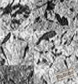

 楼主| 发表于 2014-11-26 20:03:46 | 显示全部楼层
不像是贝氏体,黑色部分很像沿晶的,内 ...
签到天数: 128 天
发表于 2014-11-26 21:02:39 | 显示全部楼层
感觉不是贝氏体,碳是优先沿着晶界扩散。你显微镜的光圈似乎用的比较小。

发表于 2014-11-27 14:45:30 | 显示全部楼层
上面两图能否给出500倍以上的,且不要裁剪发原图。用jpg格式可上传。

 楼主| 发表于 2014-11-28 14:48:06 来自手机 | 显示全部楼层
上面的两图在500倍下同一个视场里不能完全呈现出来,必须要分好几张图片才能把几个区域都表现出来。
