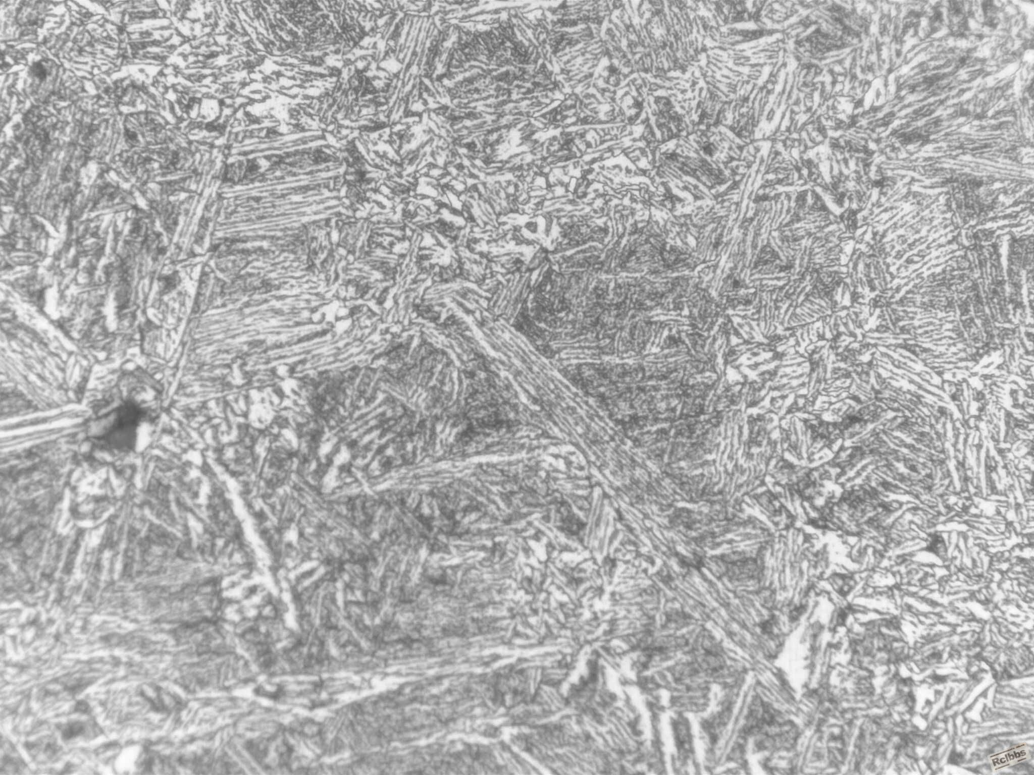

材料为碳0.30左右的合金钢。工艺淬火加回火。放大500倍。各位看看此金相图为何组织。

粒状贝氏体+板条马氏体
 楼主| 发表于 2014-11-16 19:14:49 | 显示全部楼层
板条马氏体不像。我认为是索氏体加粒贝

发表于 2014-11-16 21:03:55 | 显示全部楼层
         材料锻造过吗?
 楼主| 发表于 2014-11-16 21:15:10 | 显示全部楼层
材料是铸钢材料没锻造

铁素体+贝氏体+索氏体,属于没淬透组织。

发表于 2014-11-18 11:15:35 | 显示全部楼层
楼上正解,像这种细针状F与锻造或组织遗传有关!

----------贝氏体+板条马氏体
发表于 2014-11-18 17:55:23 | 显示全部楼层
个人认为是粒贝如铁素体加马氏体。

发表于 2014-11-18 20:07:26 | 显示全部楼层
神似——锻造余热淬火+回火 所得
 楼主| 发表于 2014-11-18 20:22:07 | 显示全部楼层
不是余热淬火。是铸造好再热处理

图中的白色部分是无碳贝氏体,灰黑色部分是马氏体的回火屈氏体。

发表于 2014-11-19 09:45:38 | 显示全部楼层
我感觉马氏体偏多,硬度应该不低
发表于 2014-11-19 10:38:30 | 显示全部楼层
插眼关注学习。我知道白色就是针状F,黑色是回火组织。但是这是怎么形成的不清楚,学习学习

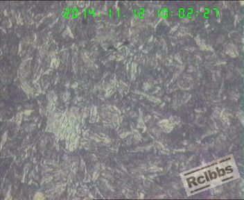

上原图吧,不要截图这么小,上面的图点击马上变大图。现在都是数码像,原图是很大的,看得清楚。
