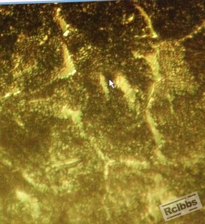

[求助] 45钢调质后心部组织超亮物属于碳化物吗
发表于 2014-11-13 18:44:06 | 显示全部楼层 |阅读模式
调质.jpg 图片为放大1000倍后光学显微镜图片

F呀。。。。。。。。

发表于 2014-11-17 14:19:09 | 显示全部楼层
应该是网状铁素体。不是碳化物。
发表于 2014-11-27 21:20:16 | 显示全部楼层
网状铁素体..........
发表于 2014-12-5 22:17:49 | 显示全部楼层
45#是亚共析钢,在不出意外的情况下不会出现独立存在的碳化物的。你这是先析网状铁素体,这是很忌讳的热处理结果。油淬的把
发表于 2014-12-19 22:02:45 | 显示全部楼层
心部冷速偏慢,出现的先共析网状F

发表于 2014-12-21 11:07:08 | 显示全部楼层
应该是铁素体(F)。加热温度偏低或保温时间不足所致。

发表于 2014-12-28 14:38:23 | 显示全部楼层
网状铁素体,材料45#钢工件应该较大淬火冷却时冷速满了,所以有网状铁素体析出。
发表于 2014-12-31 12:46:23 | 显示全部楼层
45号钢是优质的调质钢,出现F,说明高温区冷却速度慢了
发表于 2015-1-11 10:48:11 | 显示全部楼层
冷得慢,网状铁素体。是不好的组织。
发表于 2015-1-22 17:04:52 | 显示全部楼层
45钢淬火淬不透多深的,心部组织基本都如图那样。
