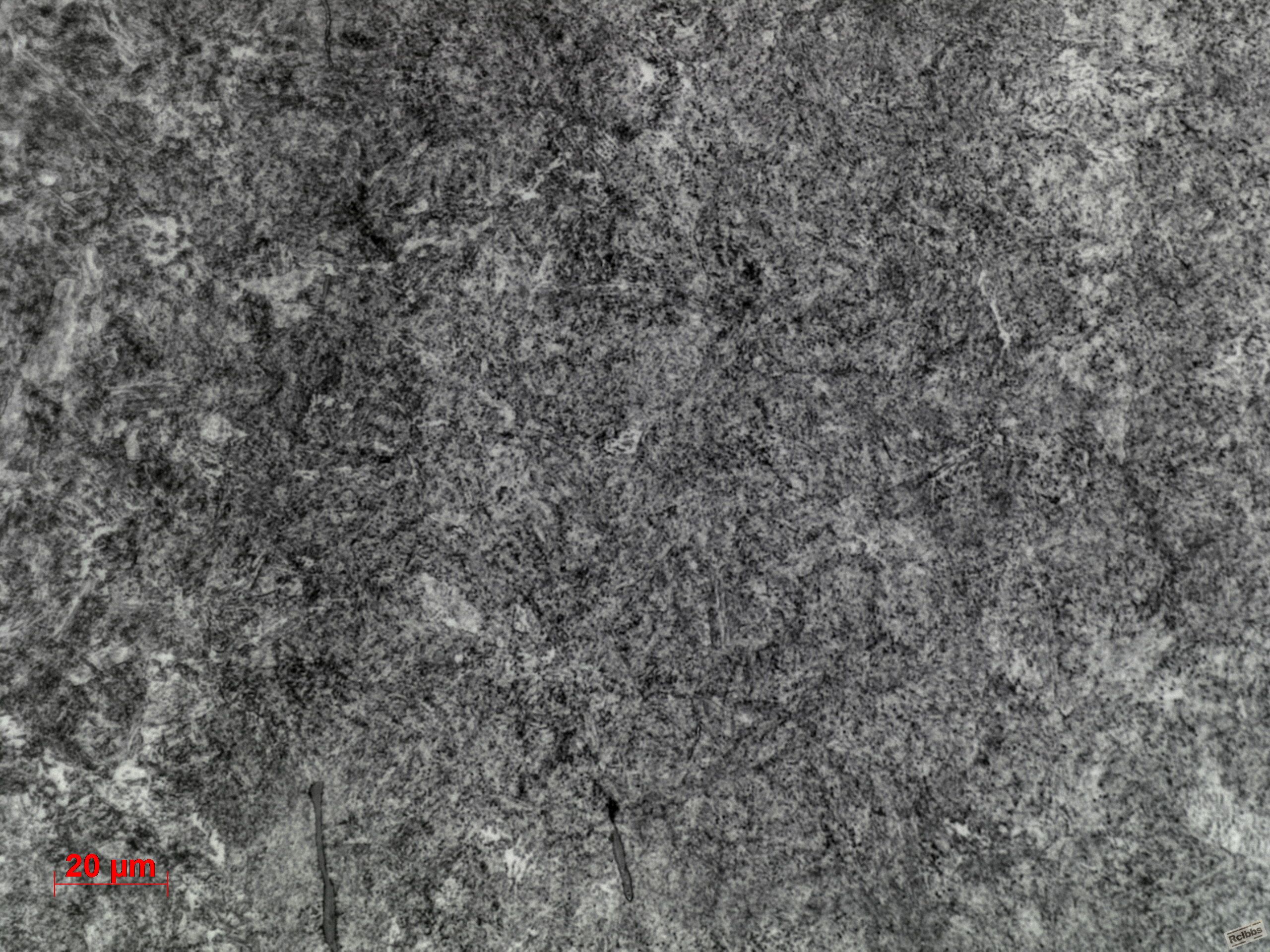

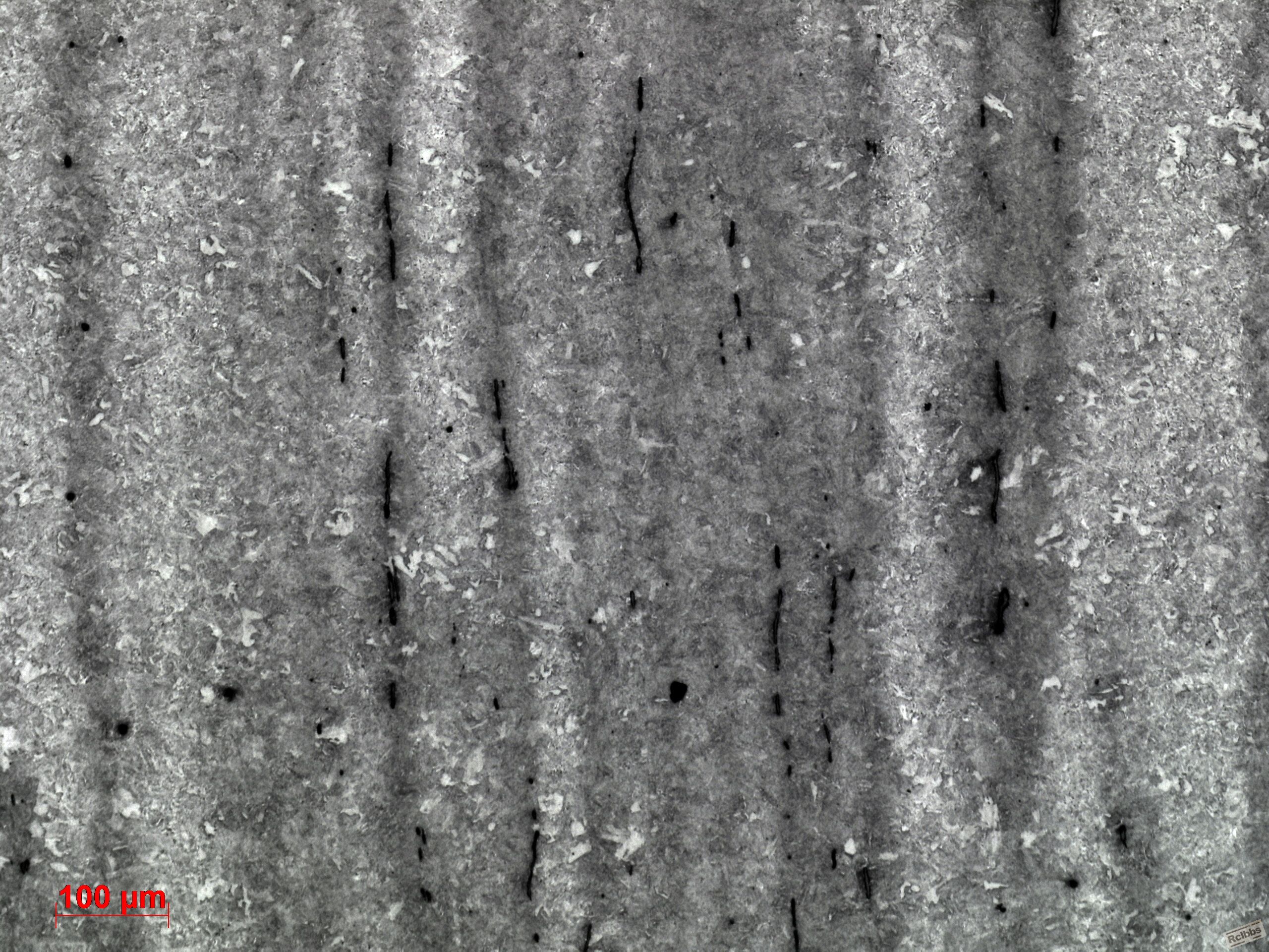

材料40CrMnMo,成分已测定,符合该材料国标要求。热处理工艺不明,图纸也未标明。手册中此种材料为调质。
金相发现明显带状组织,
带状组织
带状组织
整体硬度在HB230

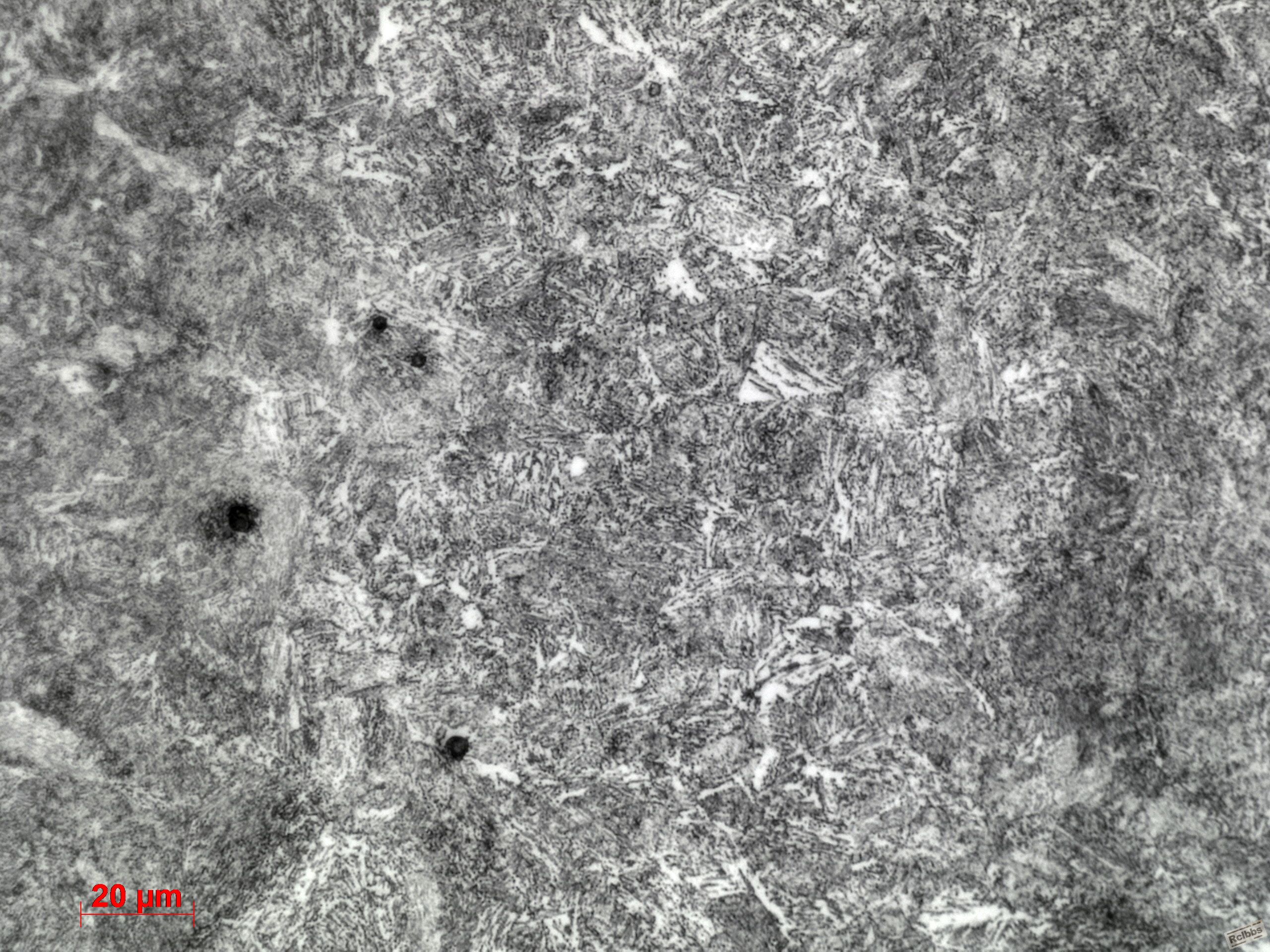

金相中亮区组织如下:
亮区
亮区
像是贝氏体组织,硬度在240HV0.5kg
带状组织中暗去组织如下:
暗区
暗区
不像是回火索氏体,硬度在280HV0.5kg
疑惑?怀疑该材料未经调质,直接是锻造后,快冷组织。
带状组织中暗色组织为马氏体?(从硬度看又不像马氏体)

调质做的不好,亮色区是上贝,黑色区域是偏析碳富集区

应该是回火索氏体组织,已经调质处理了,但存在带状组织残余,调质是消除不了带状组织的。
签到天数: 608 天
发表于 2014-11-21 10:30:52 | 显示全部楼层
因调质前材料内为带状的珠光体和铁素体组织,调质后,原珠光体带成现在的回火索氏体带,硬度值稍高,而原铁素体带奥氏体化过程来不及从珠光体带“借来”更多的C,属于欠C的淬火+回火组织(也是回火索氏体)。

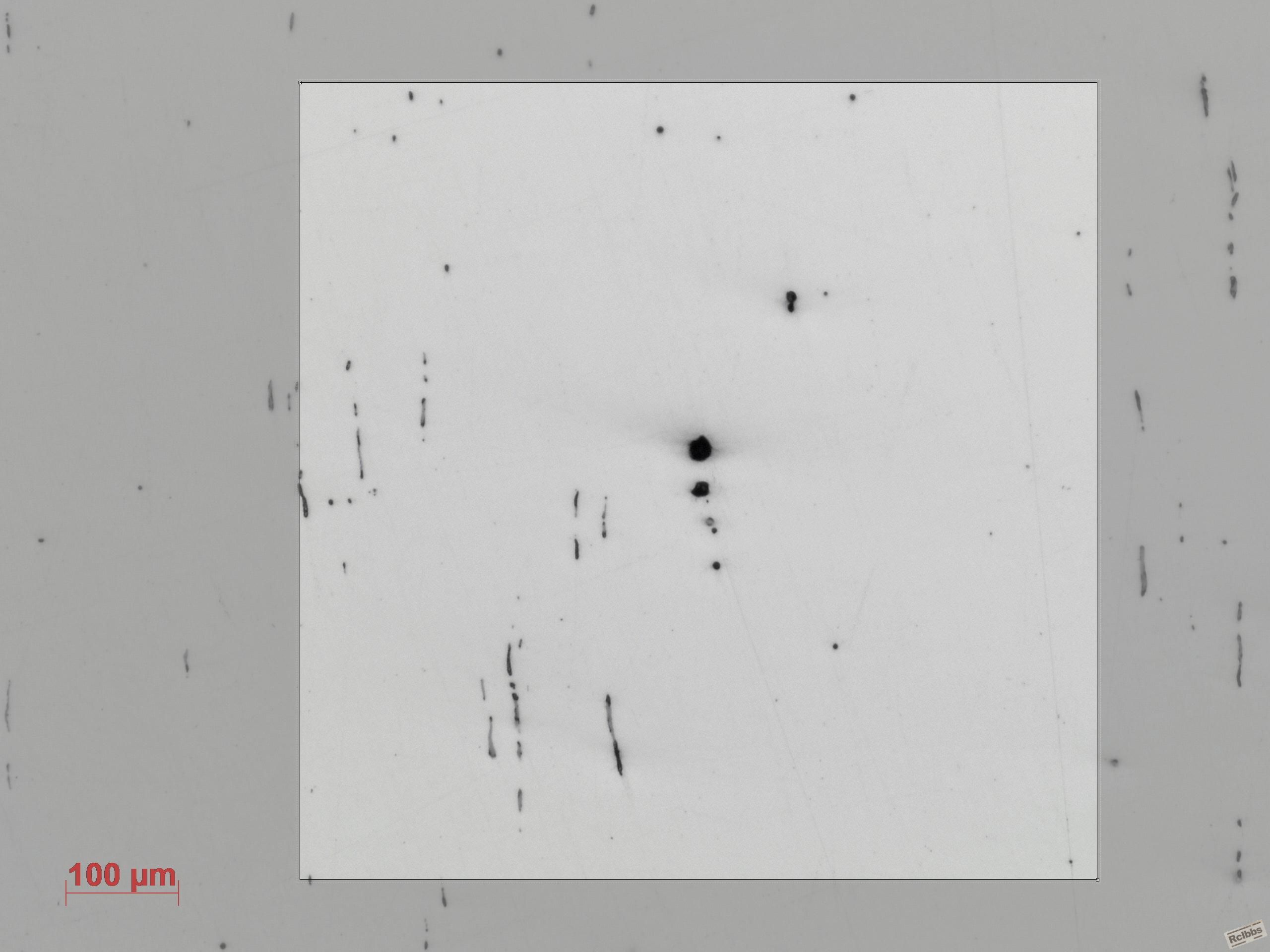

老师,再问一下,这图上黑色点状是水迹或是带水腐蚀的腐蚀坑?那黑色条状呢?是高温铁素体吗?
签到天数: 539 天
 楼主| 发表于 2014-11-21 10:51:29 | 显示全部楼层
silverius 发表于 2014-11-21 10:36
很到位,学习了——————————
老师,再问一下,这图上黑色点状是水迹或是带水腐蚀的腐蚀坑? ...
我反复磨制过几次,黑色点状物和带状都消除不了。抛光未侵蚀条件下也存在。
我判断为A类硫化物夹杂和D类球状氧化物,也有B类家族屋。
附抛光状态图片
夹杂物
夹杂物

你说的是对的。是夹杂

热轧后的回火组织。第二张粒状贝氏体回火组织,第三张粒状贝氏体+马氏体的回火组织。
