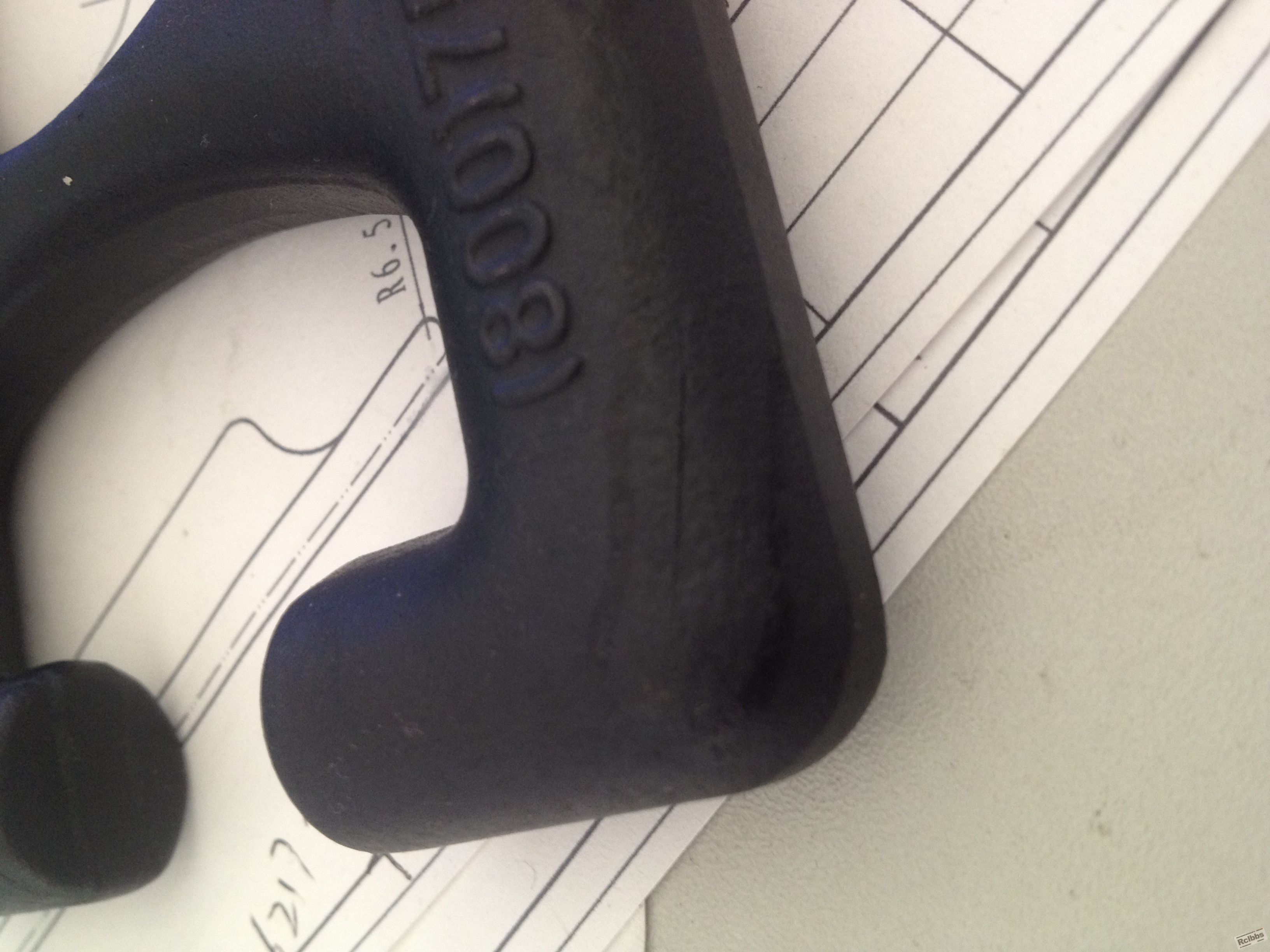

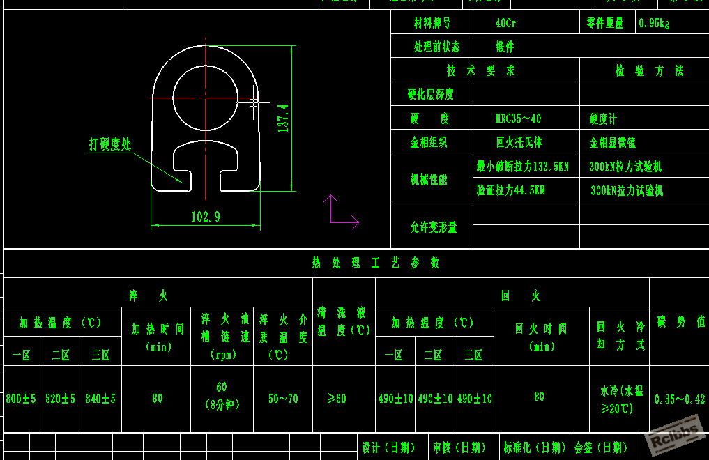

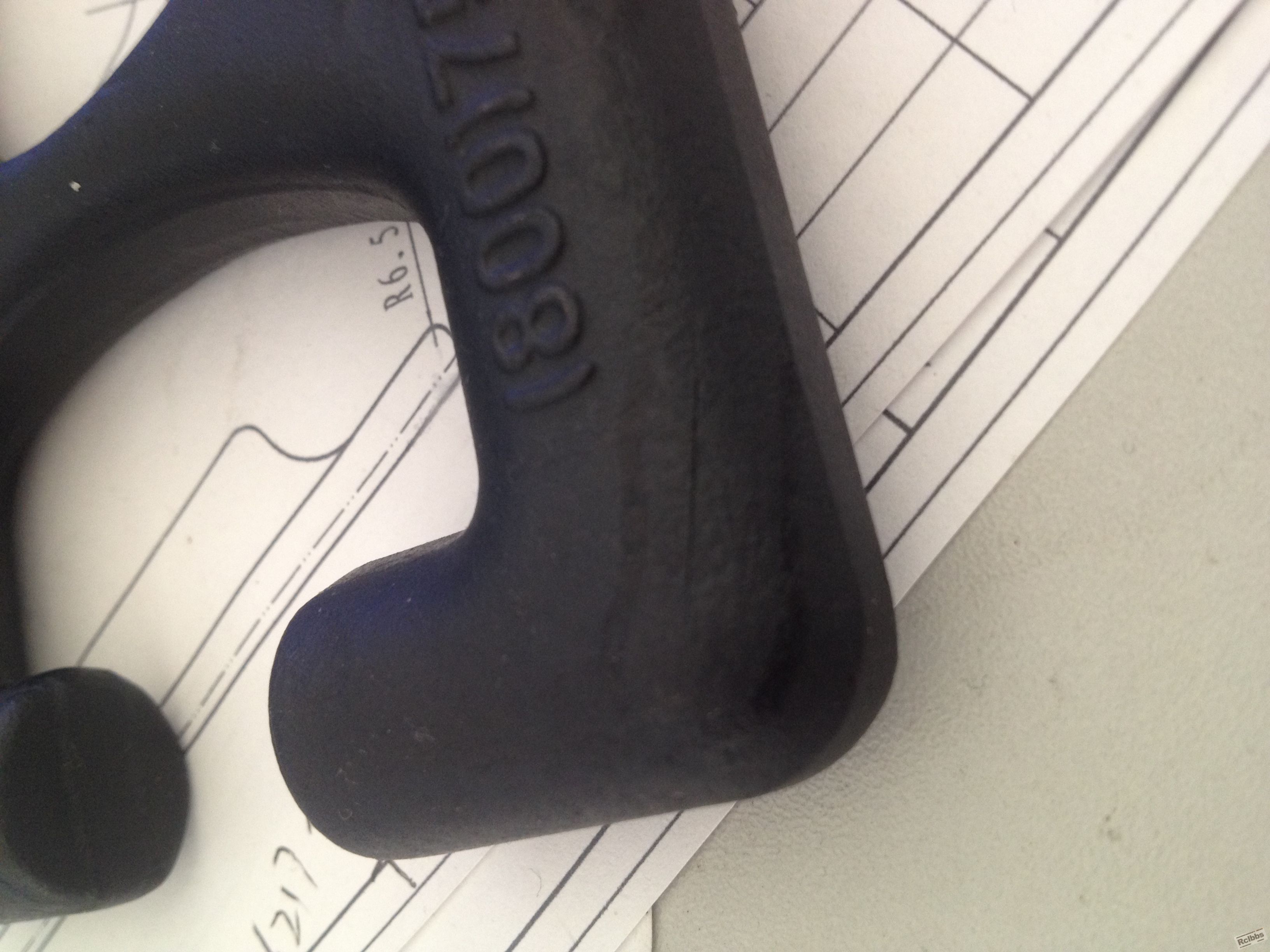

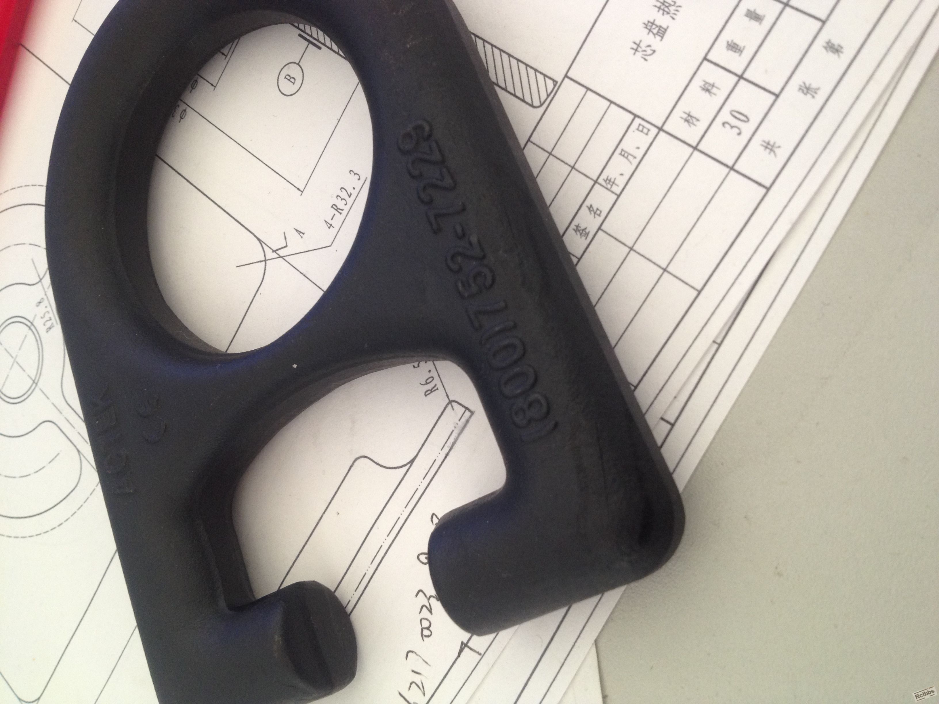

照片 003.jpg 公司常年生产的吊索具产品,40CRMO材质,一直出现这种裂纹,有时候比例占到百分之三十左右,一直困扰着我们。这种裂纹只在锻件的表层有。热处理后磁粉探伤没有裂纹,但酸洗氧化之后出现,有时当时不出现裂纹的但放置一段时间之后出现。工艺是锻造-连续炉热处理-抛丸-氧化发黑,各位老师指点一下 照片 002.jpg 照片 001.jpg ,如若能解决这个问题,公司愿意有偿支付一些费用。

发表于 2014-11-14 14:34:37 | 显示全部楼层
这个条状缺陷看起来不像裂纹,倒像是划伤的,或者是模锻时的褶皱,通常裂纹都是一些窄缝,它的深度/宽度比值很大,建议取样在与裂纹垂直的面上进行显微观察。

 楼主| 发表于 2014-11-17 10:53:57 | 显示全部楼层
裂纹深度在0.2左右,不是料纹,不是划伤,只有一道,没有分叉,深度浅,热处理裂纹应该不是。处于锻件表面,热处理后磁粉探伤没有发现,酸洗氧化后出现,像炸开的裂纹,非常清晰,以前怀疑氢脆的问题,但酸洗氧化后立即有一部分出现,裂纹形态又不像是氢脆。
发表于 2014-11-17 15:33:53 | 显示全部楼层
宽度肉眼可见,而深度只有0.2mm,那应该就不是裂纹了,而是模锻时形成的褶皱。

铸造工件出现这种现像,多数和热处理工艺有很大的关系,能说说你的热处理工艺不,我帮你分析下,

如果是锻造折叠,不会如此清晰,而且叠纹走向不会如此直。
 楼主| 发表于 2014-11-18 16:01:16 | 显示全部楼层
应该不是热处理裂纹,裂纹特别浅

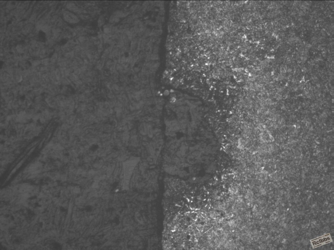

 楼主| 发表于 2014-11-21 15:50:02 | 显示全部楼层
,明显裂纹处脱碳,可能是原材料与锻造的原因
这是100倍金相
这是100倍金相
