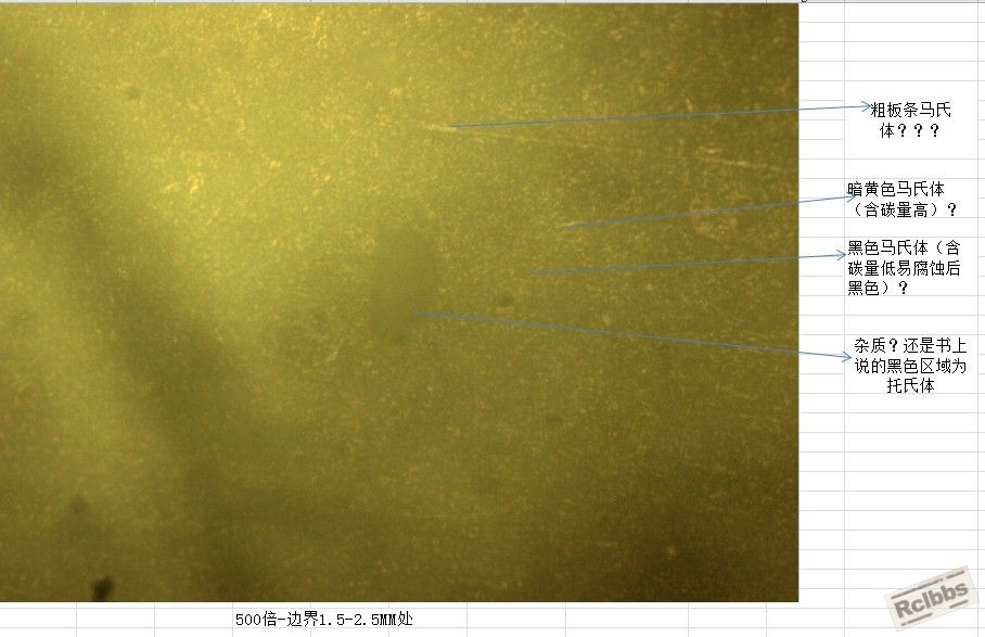

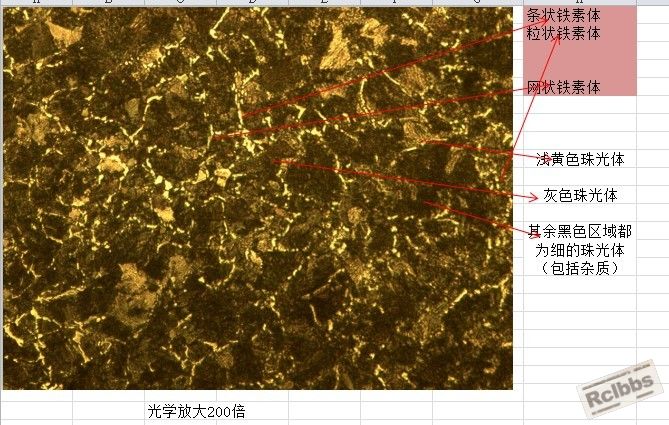

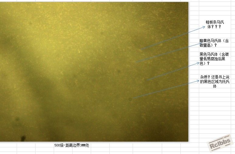

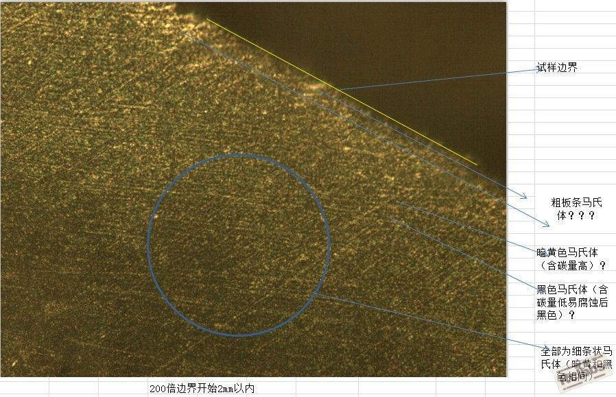

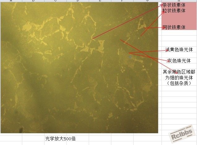

我公司做的回转支承,材质是S48C,性能在45钢和50钢之间,也有人说可能对应于50Mn。公司做金相的人突然离开,我只能背书似 的分析下
试样为内圈,原材料经过调质,外加工的,我公司只对材料做表面高频淬火热处理(齿部,跟球道),其中本次图片主要分析球道,球道高频淬火为扫描式的,最后经过180度回火。试样经过硝酸酒精腐蚀。看看我说的组织对不对,或者有没有漏掉什么组织,各位大哥哥,老师,师傅你们说的决定了我以后看图的放向哈,反正第一次看我就感觉是在看天书,就黄,灰,黑,在百度尝试组织形态跟颜色,好像又有点对不上号,比如有人说珠光体黑色,既然黑色,正火组织图片中白色就全为铁素体了,忘记说了,试样心部组织不像是调质组织,更像是正火,可能是调质淬火中未淬透。前2张为试样心部组织,属于供货商调质钢,后3张图为我公司高频淬火组织。 200倍心部.jpg 500倍心部.jpg 200倍感应淬火边界2MM以内.jpg 500倍感应淬火边界2.5MM以内.jpg 500倍感应淬火边界2-3.8MM以内.jpg

图中高频淬火组织正常吗
 楼主| 发表于 2014-11-13 08:17:40 | 显示全部楼层
边界处细条状马氏体应该是正常的,距离边界2MM以上发生的变化马氏体变粗可能有点问题,我也想知道属于正常组织不,HRC硬化层有效硬度图纸规定HRC45处要2.2MM以上

组织拍的很模糊,第三张划痕较多
发表于 2014-11-19 20:25:12 | 显示全部楼层
试样制备不怎么好,做金相试样制备很重要的,不然看到的全是假像
发表于 2014-12-4 11:25:56 | 显示全部楼层
首先是式样制备不太好,其次第一张评判可以,后几张不太认同,个人愚见。
发表于 2014-12-11 19:44:11 | 显示全部楼层
应该首先把式样制备好,抛光效果要好
发表于 2014-12-26 20:00:11 | 显示全部楼层
三四五图片不太好,看不出来。高频的应该是隐针状马氏体,划痕太多,腐蚀有点重了。重新制样吧,而且不要用滤光片。
前两张应该是正火组织吧?
