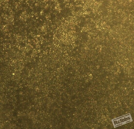

45钢淬火中黑色是什么组织,请高手指教!

放大倍数是多少?

淬火是怎么冷却的?没淬上火,屈氏体组织,小块白色相倍数低看不清。

100倍的,不是太清楚。

这个材料是油冷的,是个锻件。

500X下观察一下组织,可以分清是没淬火上火,还是冷却不足

100倍视野下,是无法进行组织判断的!个人猜测是屈氏体……

屈氏体组织,淬火冷却速度慢,发生珠光体转变了

100×放大倍数看不清淬火回火组织,锻件尺寸多大?观察面是表面还是距离表面?mm处?

属于欠热组织,回火屈氏体吧!

锻件、油冷。那就是有意识的采用这种工艺。屈氏体+少量铁素体。正常组织。

明显是屈氏体!!!!!

同意各楼的判断,油冷得到马氏体的几率小啊(小件可以),淬火完后硬度应该不高。

这个是工件的心部组织,所以淬火的淬透性可能不透。谢谢各楼的意见。
