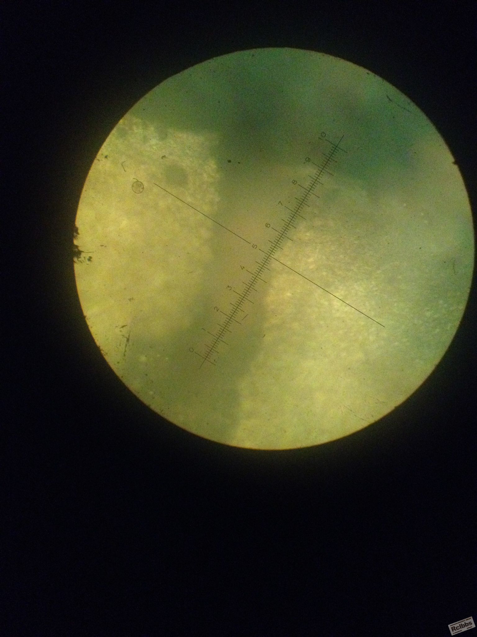

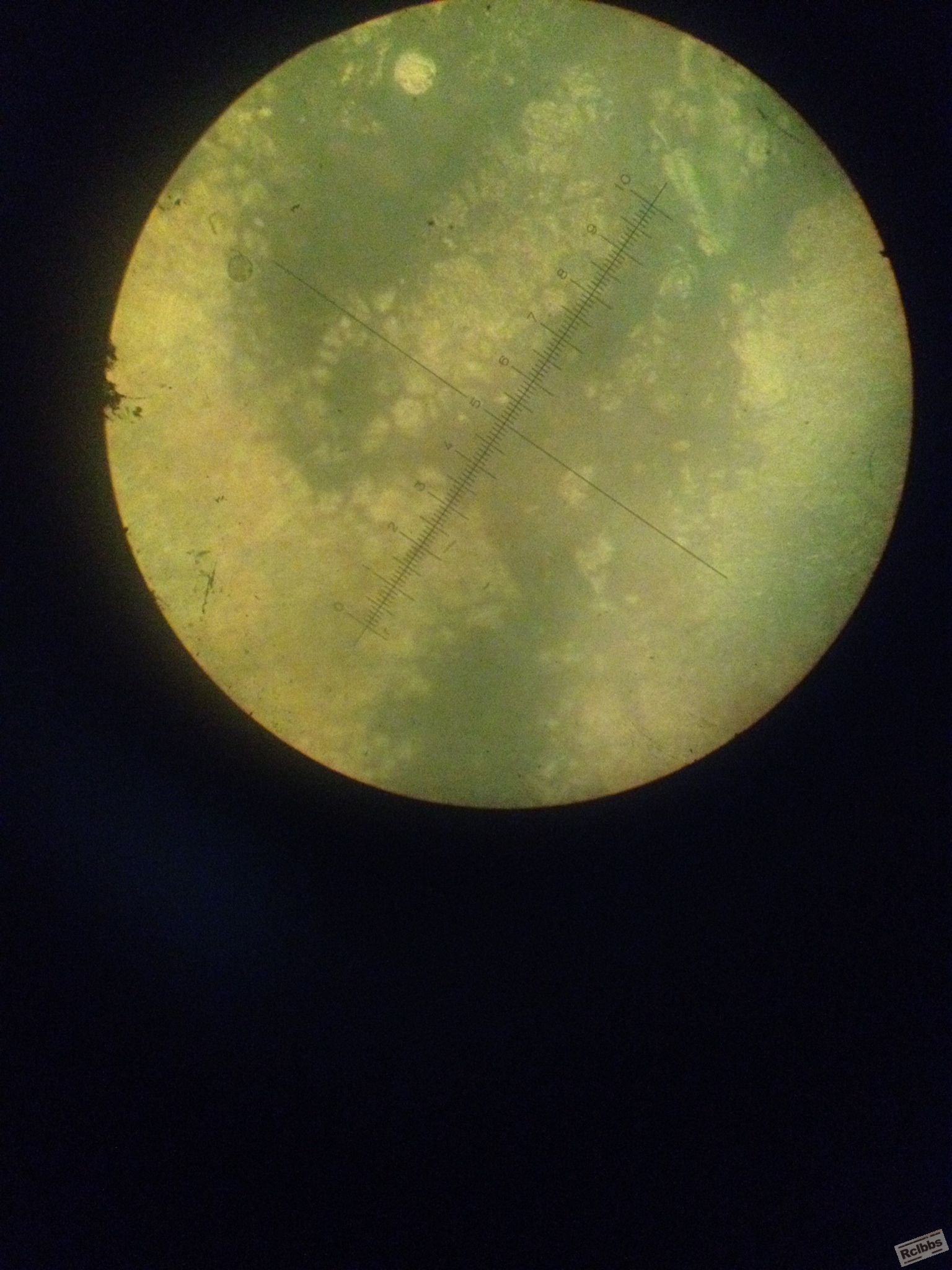

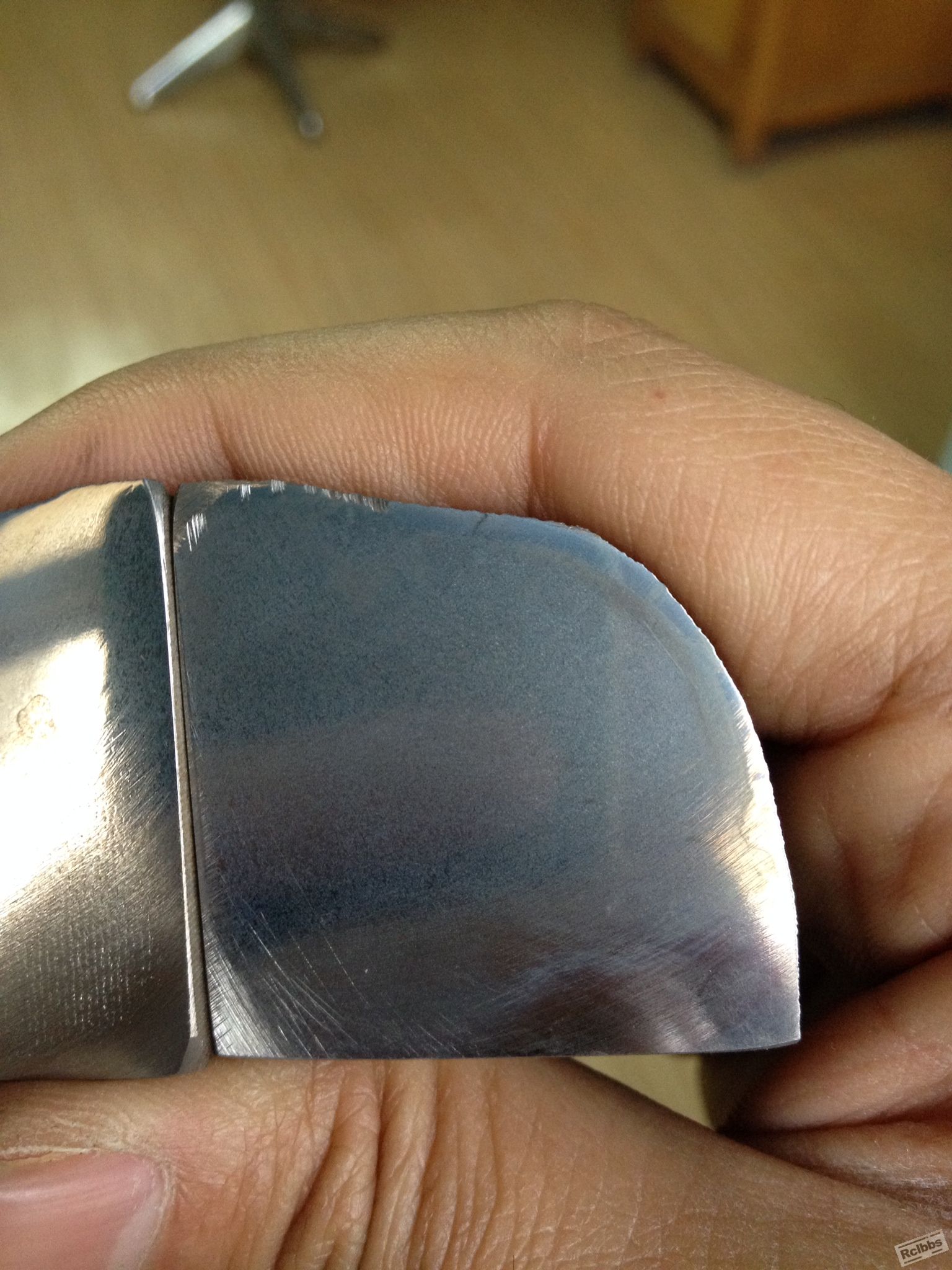

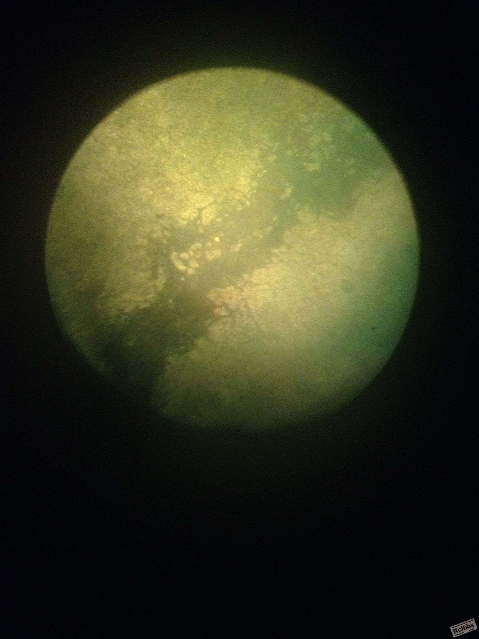

材料:42CrMo,渗碳1.0mm空冷,光亮淬火,硬度在58HRC以上,谢谢

也有这种或40Cr渗碳淬火的,要别人帮忙得提供清晰的金相图片

你好,可能图片不是很清楚,我拿手机拍的,送检说这个是应力纹,我是新手,如果是这样的话这个判定的原理是什么,谢谢

你好,回头我再试试,这个拿手机对的光学显微镜拍的,不是很清楚,谢谢

     42CrMo材料渗碳后淬火,因渗碳加热温度高于该材料淬火加热温度,且时间上也较充分,使渗碳阶段,使心部材料奥氏体化充分,奥氏体晶粒度比较大,表层渗碳满足后,虽然在淬火前温度降低,但粗大了的奥氏体晶粒并不会随着温度的降低而细化,充其量会沿粗大了的奥氏体晶界析出先共析的铁素体。如此渗碳后降温处理下直接淬火,开裂倾向很大。
    中碳钢和中碳合金钢若想表层渗碳处理,应渗碳后正火,后配置感应淬火为佳。若整体加热后淬火,也须“及时回火”处理。

图片不清楚,猛地一看貌似淬火前裂纹,请传清晰的照片

42CrMo材料属调质钢种,渗碳不适合,楼主金相图片太模糊,没法识别!
