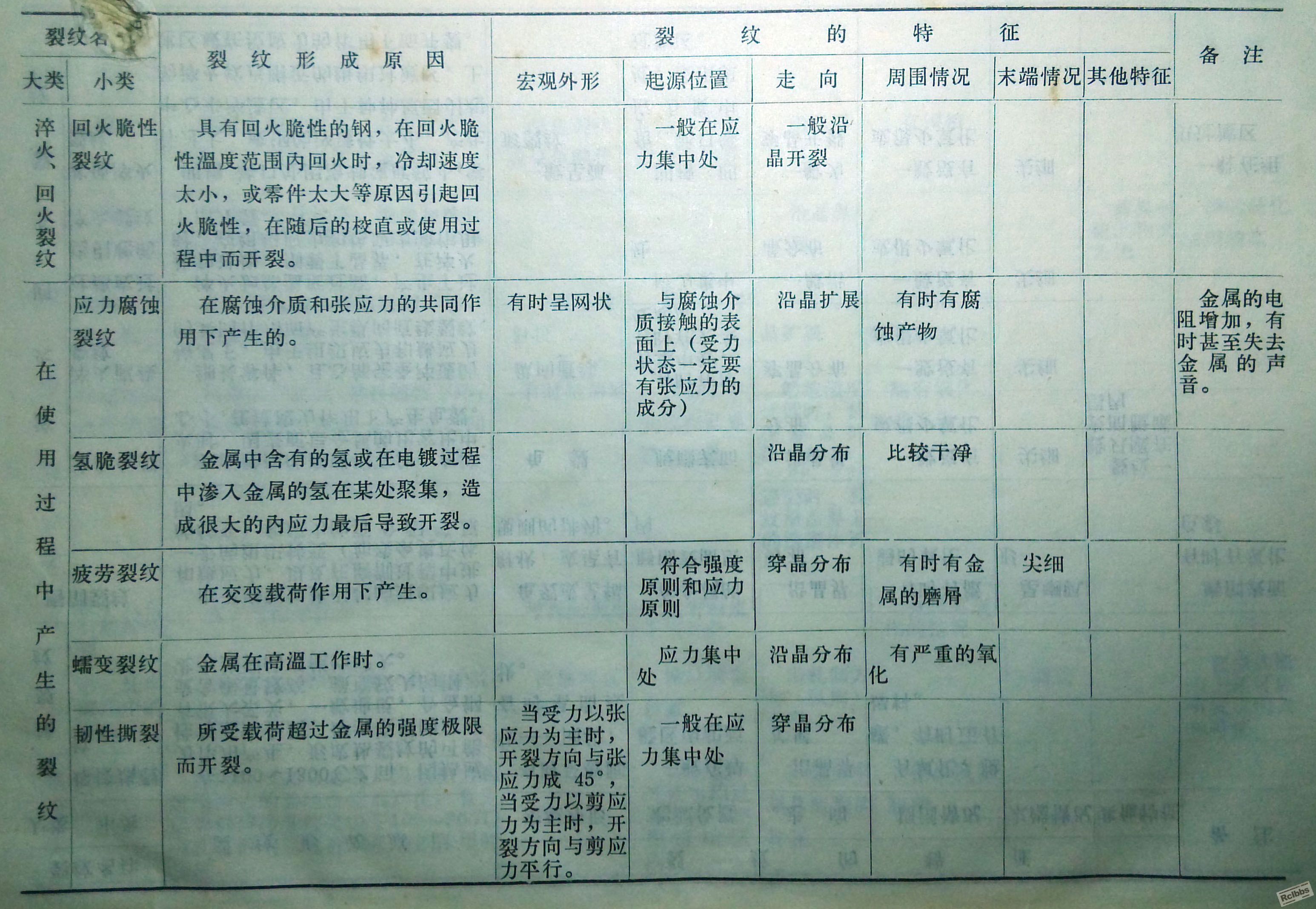

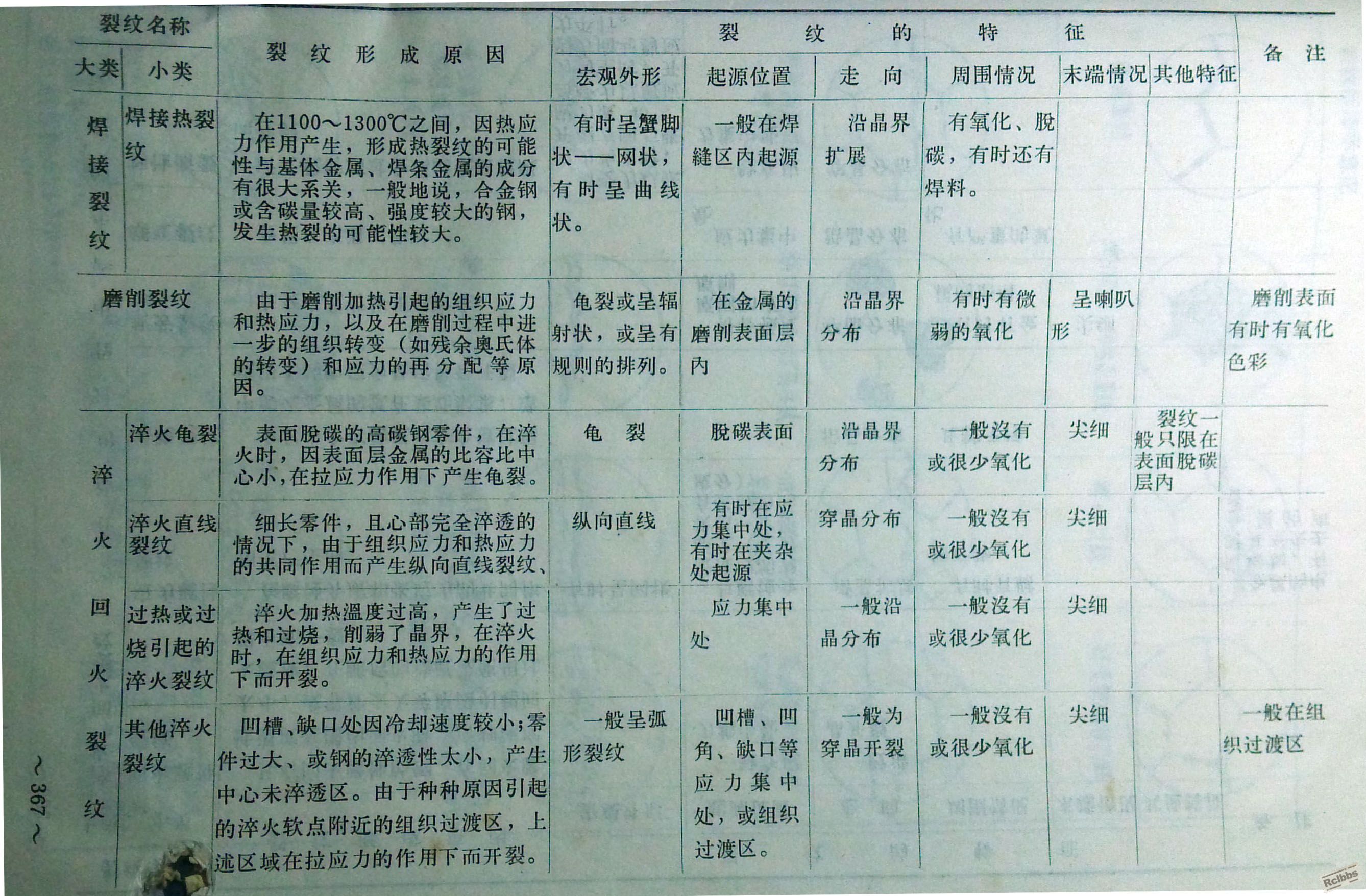

发表于 2014-11-10 17:33:37 | 显示全部楼层
翻拍有关表格。补充一点:在淬火裂纹内可发现被吸入的淬火介质如油类。机械裂纹常产生在应力集中处。

 楼主| 发表于 2014-11-11 08:13:07 | 显示全部楼层
谢谢这位同行,如此有心,但是失效后的零部件一般断口都会有油污或者其他的东西,淬火介质是观察不到了。机械裂纹通常是产生在应力集中处,但淬火裂纹何尝不是呢?
