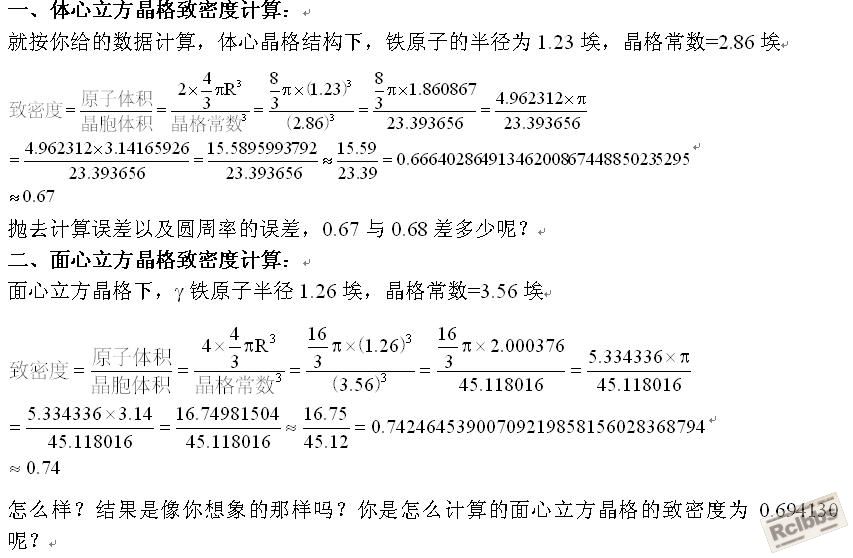

被你的对于金属学的执着精神感动了,特意回复一下,在这里无法输入公式和计算过程,下面就是用你给的数据,我计算过程的截图:

其一,教科书上面说,体心立方晶格致密度是0.68,面心立方晶格致密度是0.74是约数,并不是精确数据,因为圆周率π是个无理数,是无限不循环数,本身就不是一个可以用来精确的计算数据。
其二,你给的铁原子半径、晶格常数数据也是有测量误差的,也不是精确的数值,其误差来源于测量工具本身的误差。
其三,体心立方晶格、面心立方晶格不只是只有铁才具备这样的晶格,其他晶体照样可能具备这样的晶格,致密度适用于一切具备这样晶格的晶体,你只拿铁元素来验证适用于所有晶体的体心立方晶格、面心立方晶格的致密度,本身就是犯了以点概面、以偏概全的逻辑错误。
其四,金属学方面的知识是全面的、系统的,不要一知半解,甚至于不懂就质疑教科书错了,说教科书“完全不负责任”“根本没有科学的严谨性”,其实恰恰是你自己完全不负责任的胡说,这样会影响热处理论坛会员们中间的初学者,不仅影响热处理论坛作为专业论坛的声誉,也会给他们造成严重的理论知识错误,误导他们可是罪孽深重的,同时也使得自己信口雌黄、贻笑大方的,不仅不能够提高自己的形象,反而会贬低自己,留下笑柄。
其五,对于知识,不懂不可怕,可以学习,深入的学习,我的学生在没有学习金属材料与热处理专业知识之前不是什么都不懂吗?质疑书本知识也不可怕,学问、学问,学了之后就得问,我的学生照样会问出可笑的问题来,我不会贬低他们,嘲笑他们,因为他们不懂可以学习,他们质疑,我可以给他们耐心答疑,因为他们与你唯一的不同就是不会轻易下结论,看到一句话,不顾前后内容的联系与衔接,就质疑整个体系,自己算错了就说教科书有毛病,自己概念都没有吃透就说这个错了,那个不对,这个绝对不是科学的态度,想搞科学首先必须具备科学的态度和学识。

   你好,今早六点看了你的回帖很高兴。面心立方计算最后一步你错了,但结果是对的。我在计算时未手写列式计算,出现错误,草率出结论,实属不该。关于当代金属理论,我已出两本书,都有金属理论章节,金属章节理论深度不一样,由机械工业出版社出版。我曾做过六年教师,高级技工班、中专班、技工班都任过教,我发明的机械加工的润滑油配方,世界首创,也登过杂志,至今工厂已使用17年,无此润滑油,就无法加工。科技成果有20项,QC成果三项。
