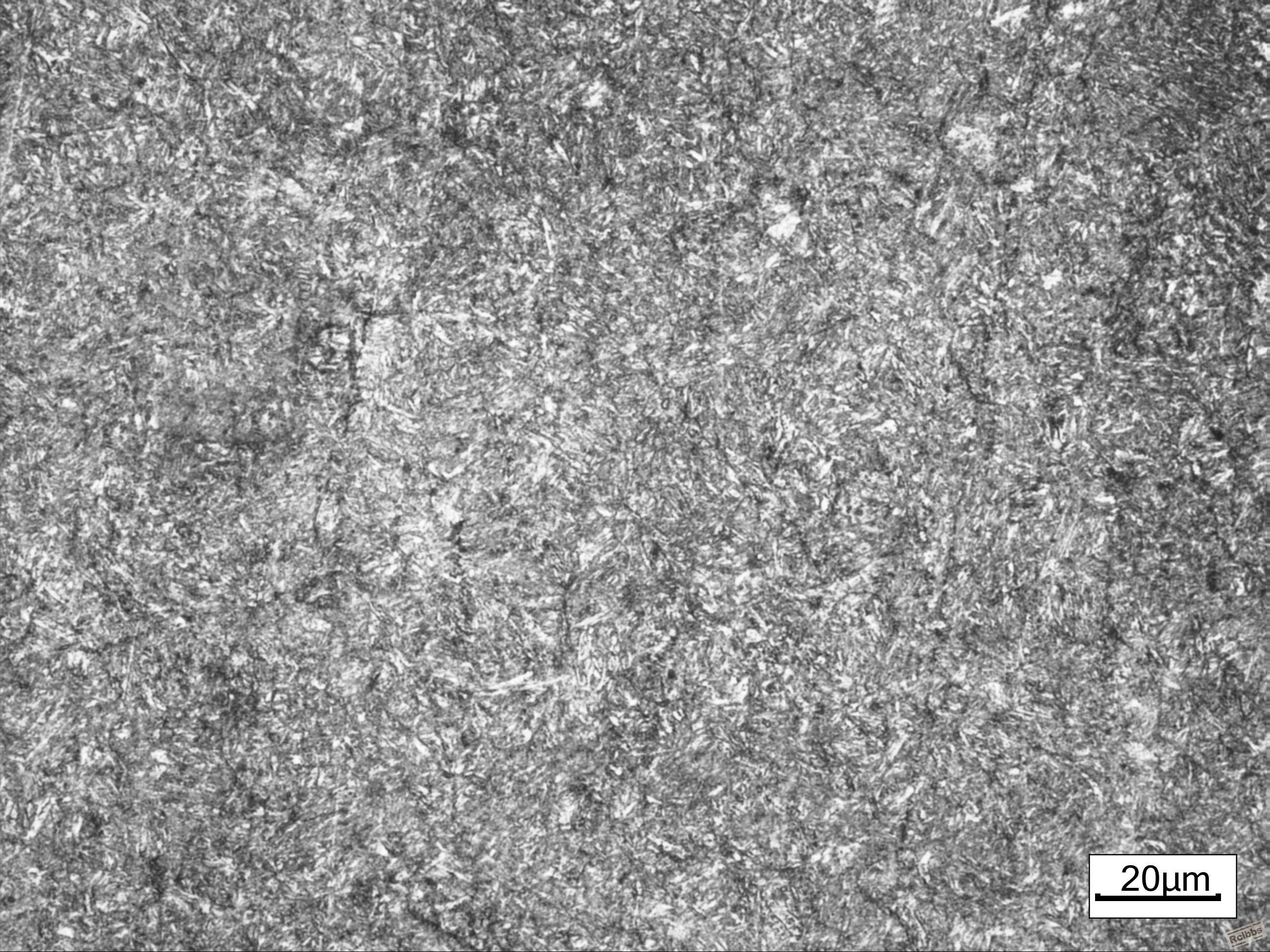

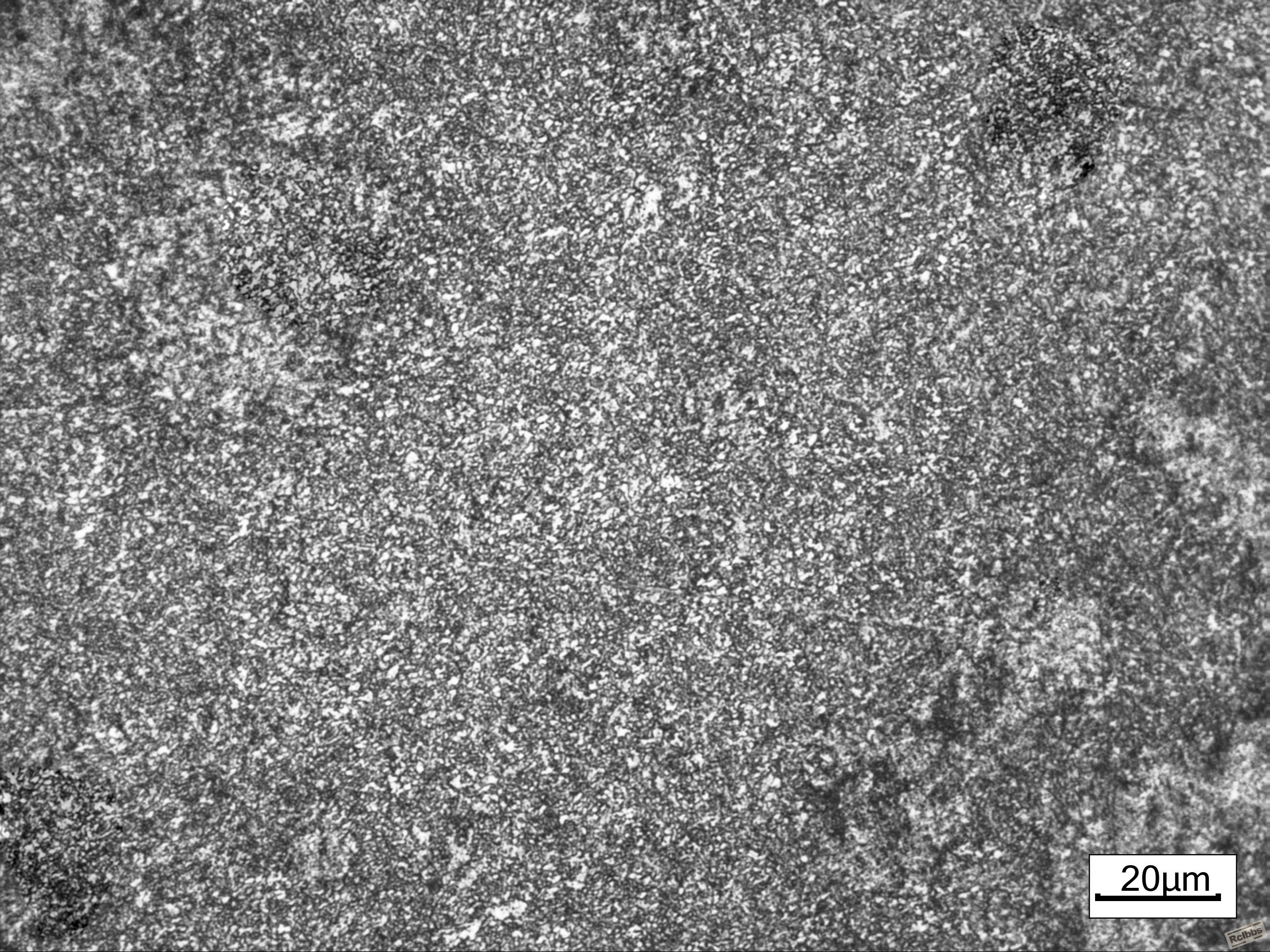

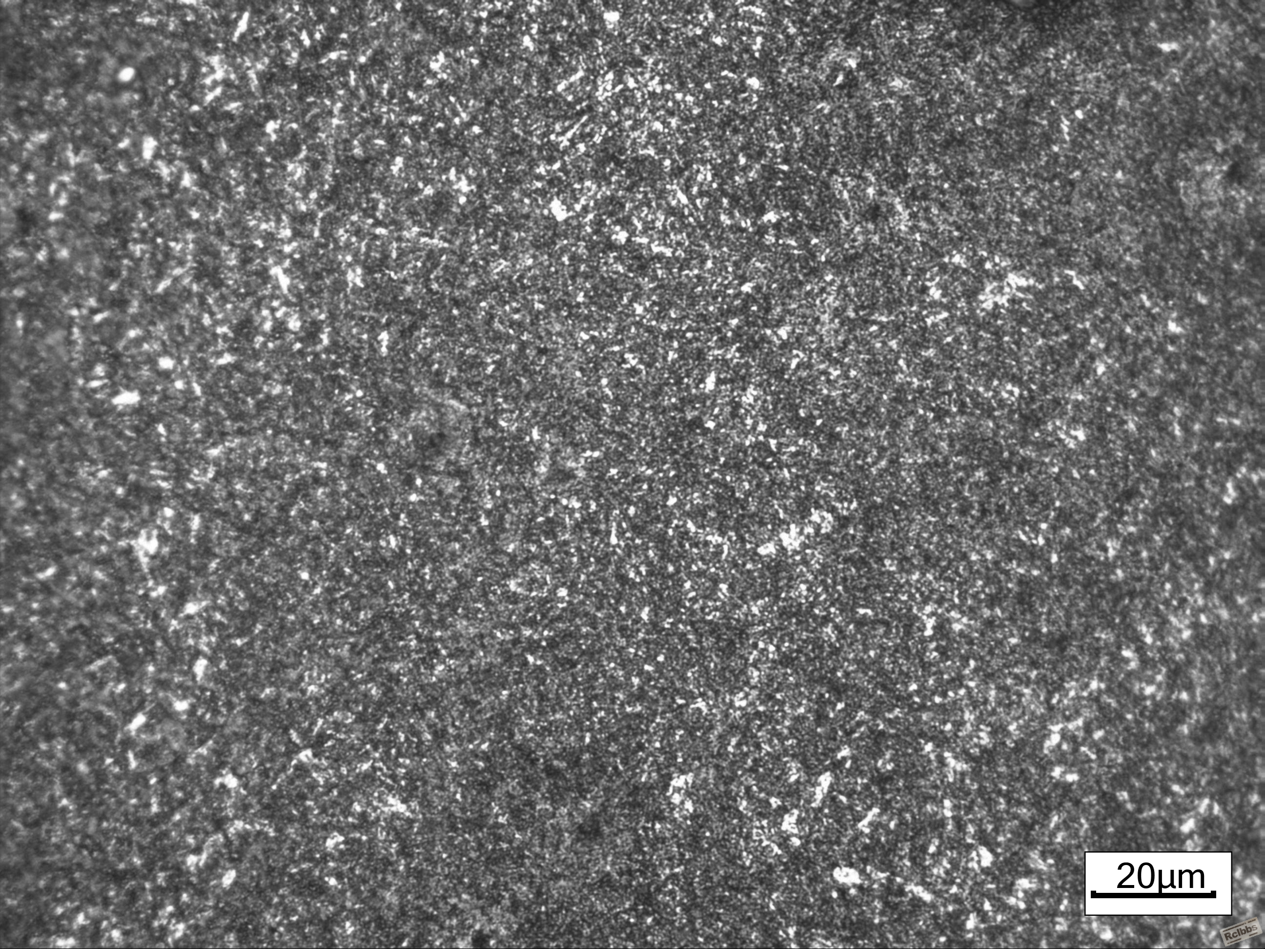

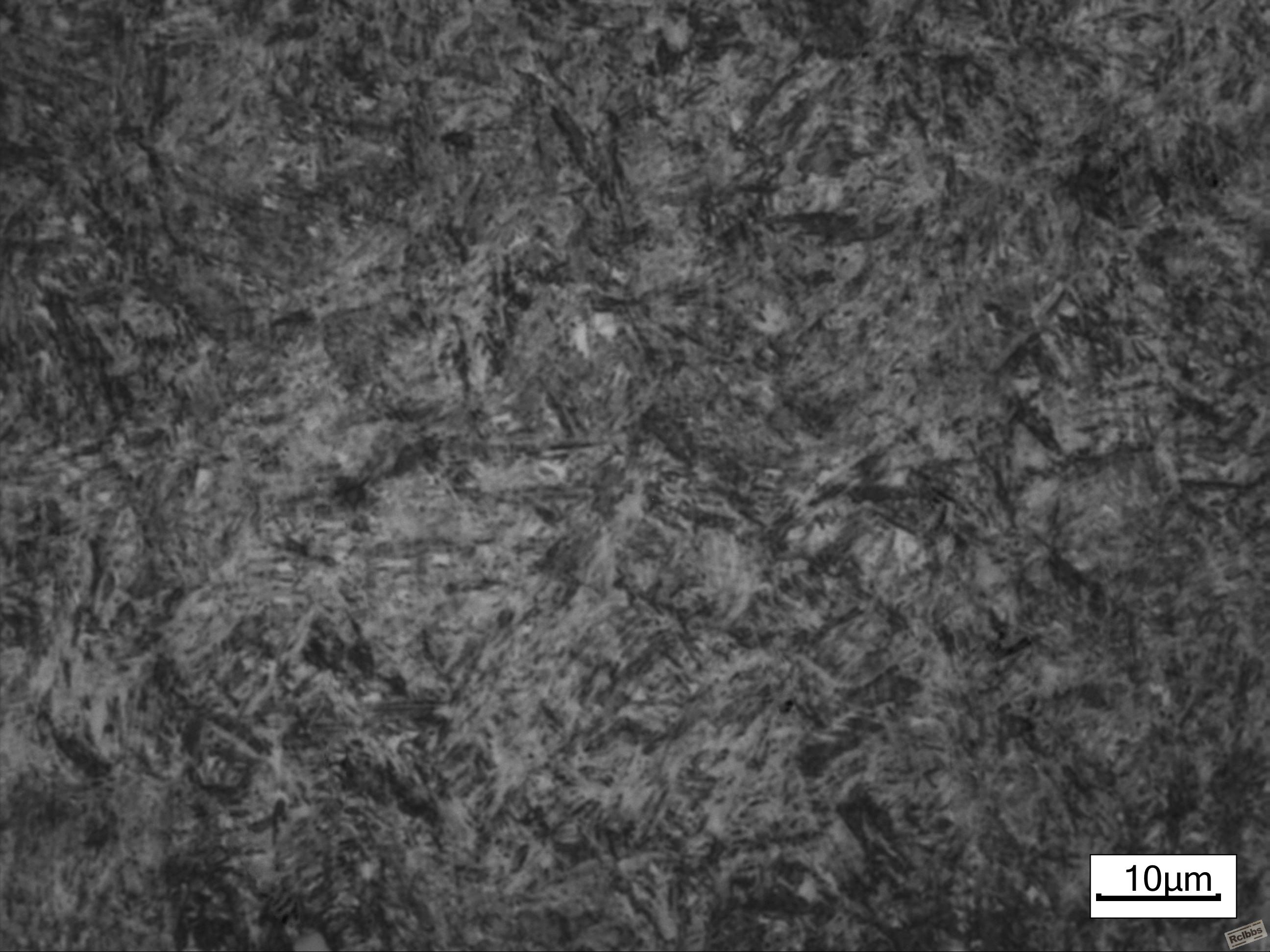

最后是620回火 620回火.jpg 材料是65Mn。我就想问这金相是对的吗?第一个到底是什么呀???
发表于 2014-11-5 21:30:05 | 显示全部楼层
金相没什么问题。第一张是回火马氏体,微观裂纹看不到;为何第二张和第四张金相如此相像,不是顺序弄错了吧?
 楼主| 发表于 2014-11-5 21:33:51 | 显示全部楼层
顺序没有问题,一个铁素体是针状,一个变成粒状了,大点看就能看清楚,我想问下第一个马氏体是什么形状的?从工艺上我知道应该生成回火马氏体,但是回火马氏体也分好几种的。这我不太明白
 楼主| 发表于 2014-11-5 22:53:52 | 显示全部楼层
还有第一张图里面是否有残余奥氏体呀?

看微裂纹千万不要腐蚀,被组织掩盖了。
发表于 2014-11-6 10:38:04 | 显示全部楼层
第一张图片是针状马体,硬度应该在55HRC左右吧~!看微裂纹不要腐蚀,不然很难看到了,再说图片上看就更不明显了~!

还有第一张图里面是否有残余奥氏体呀?
第一张图里面基本没有残余奥氏体。
发表于 2014-11-7 13:14:39 | 显示全部楼层
抛光后不浸蚀,能清晰显示裂纹情况

裂纹磨光就可看,腐蚀后对金相有影响反倒看不清;从组织上看是没有什么问题的;
发表于 2014-11-9 17:30:38 | 显示全部楼层
组织挺好的,和回火温度一一对应,挺好

没有看到有微裂纹啊,

金相基本无问题,弹簧钢组织与回火温度一一对应!
发表于 2014-11-10 14:35:16 来自手机 | 显示全部楼层
弹簧钢中温回火,得到回火(屈氏体)托氏体。你用低温和高温回火用意是什么?

验证不同回火温度对应的组织呀!

第一张是回火马氏体,第二张是回火托氏体

金相照片做的很漂亮,微裂纹看不到,抛光态看微裂纹好些!

已经不错了,不过380度回火的照片看上去有点腐蚀过了,可以腐蚀浅一点
