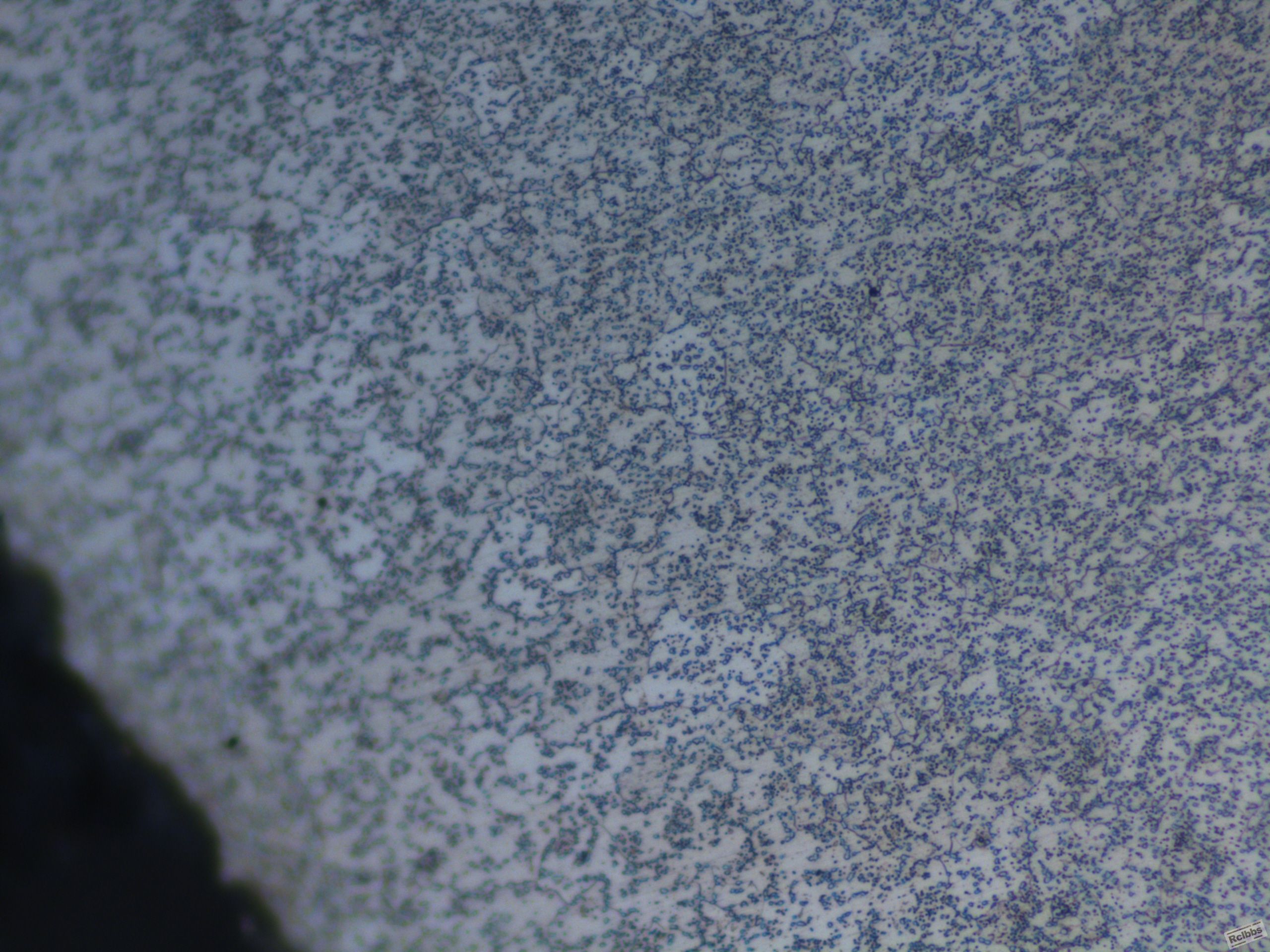

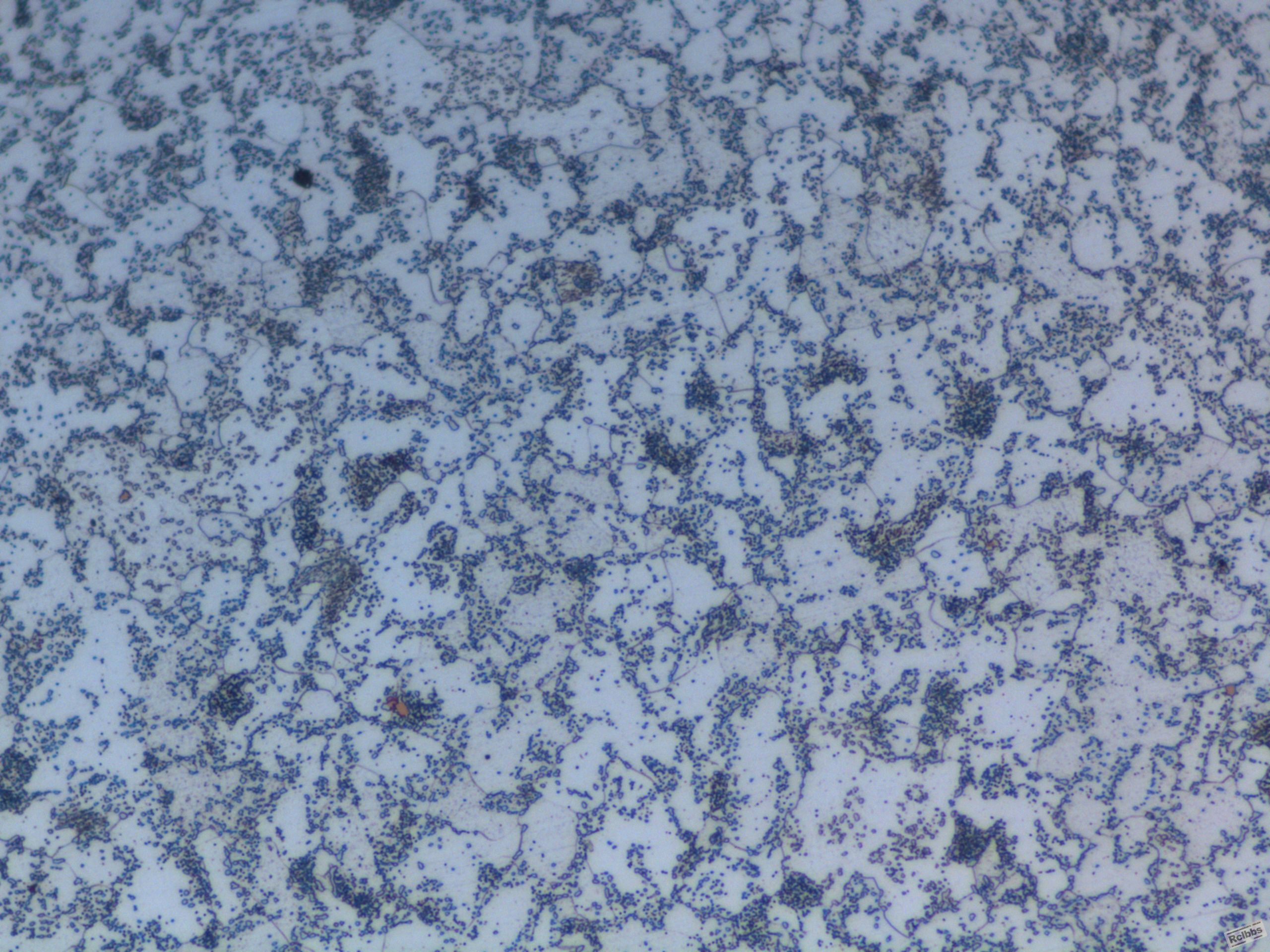

请教各位老师:
公司里的线材原材料  35CrMo球化退火后的状态 不知道供应商的具体工艺  只知道做了球化退火
表面和心部的球状珠光体有着不同的分布状况
产生这种情况  会是哪些原因造成的
心部    X500
近表面  X500
发表于 2014-10-29 18:31:37 | 显示全部楼层
是不是内外冷速差异造成的

发表于 2014-10-29 19:19:01 | 显示全部楼层
表面脱碳----------------------------------

发表于 2014-10-30 00:51:15 | 显示全部楼层
不只是什么钢种,从图片看退火前的组织心部为铁素体+珠光体,近表面组织为贝氏体/马氏体不能肯定,可以肯定的是没有纯铁素体。退火后心部铁素体无变化,而珠光体被球化,所以碳化物颗粒被局限在原珠光体区域。近表面会得到均匀的球化组织。
 楼主| 发表于 2014-10-30 23:03:44 | 显示全部楼层
35CrMo一类的合金钢,近表面只是局部地区有这种组织,大部分和心部组织还是一样的球化珠光体,但不懂近表面产生这种更加均匀分布的球化珠光体的机理是怎样的

发表于 2014-10-31 09:55:10 | 显示全部楼层
最表面可能有轻微脱碳,次表层组织和心部不一样,次表层碳化物细小弥散,分布均匀,我认为此处硬度可能比心部高。原因猜测为表面冷速比较快,析出了较多的碳化物质点,

发表于 2014-10-31 12:20:21 | 显示全部楼层
Steven-L 发表于 2014-10-30 23:03
35CrMo一类的合金钢,近表面只是局部地区有这种组织,大部分和心部组织还是一样的球化珠光体,但不懂近表 ...
只要你留心看看热处理前的组织就会明白一切,哪里的组织是不一样的。这种钢原材料在同一截面上有不同组织是完全可能的

发表于 2014-10-31 13:31:52 | 显示全部楼层
怀疑是由于心部组织加热不足(保温时间较少或加热温度不足),原有碳化物溶解较少,球化过程时铁素体上分布的球化体较少;
次表面组织是由于加热温度和时间适当,故形成均匀的球化组织。
发表于 2014-10-31 16:25:41 | 显示全部楼层
qinxin 发表于 2014-10-31 13:31
怀疑是由于心部组织加热不足(保温时间较少或加热温度不足),原有碳化物溶解较少,球化过程时铁素体上分布 ...
同意你的观点,个人也觉得是由于内部加热不够引起的

发表于 2014-10-31 18:35:34 | 显示全部楼层
表面和芯部的变形量不一样

发表于 2014-10-31 20:30:43 | 显示全部楼层
同意9楼意见,心部保温时间不足或未到温.工件大小及工艺能否发上来看看?
 楼主| 发表于 2014-10-31 22:33:36 | 显示全部楼层
具体工艺也不知道,供应商提供的原材料,只知道做了球化退火,线径15mm左右
发表于 2014-11-1 11:20:56 | 显示全部楼层
个人认为是表面与心部组织在球化退火前的冷变形程度不同导致!且心部温度不够!
发表于 2014-11-1 13:52:08 | 显示全部楼层
同意楼上观点,心部温度低,碳化物没有完全溶解,心部球化的不好

发表于 2014-11-1 13:54:13 | 显示全部楼层
表面有脱碳是肯定的,碳化物分布不均匀,心部感觉像是温度或保温时间不够,组织没有明显的扩散和球化。

发表于 2014-11-1 21:16:08 | 显示全部楼层
保温时间不够或加热不足,淬火冷速不够,不知道对不对
发表于 2014-11-2 09:14:57 | 显示全部楼层
我怎么觉得挺好的,表面更细密,应该更硬点,心部软点,这样类似做了表面处理,除非心部硬度低于你的标准
发表于 2014-11-2 10:50:08 | 显示全部楼层
有点脱碳,其他9楼意见
