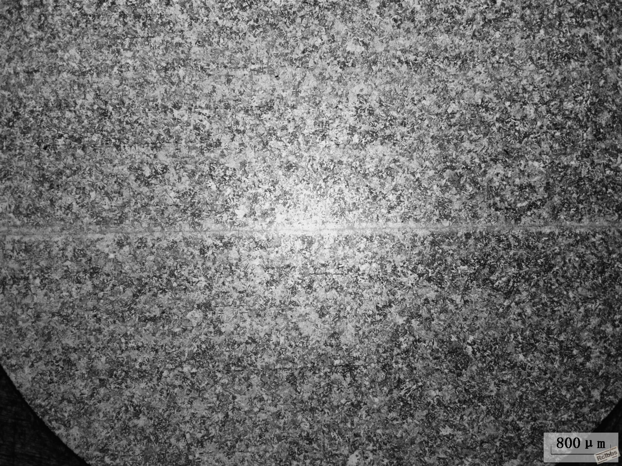

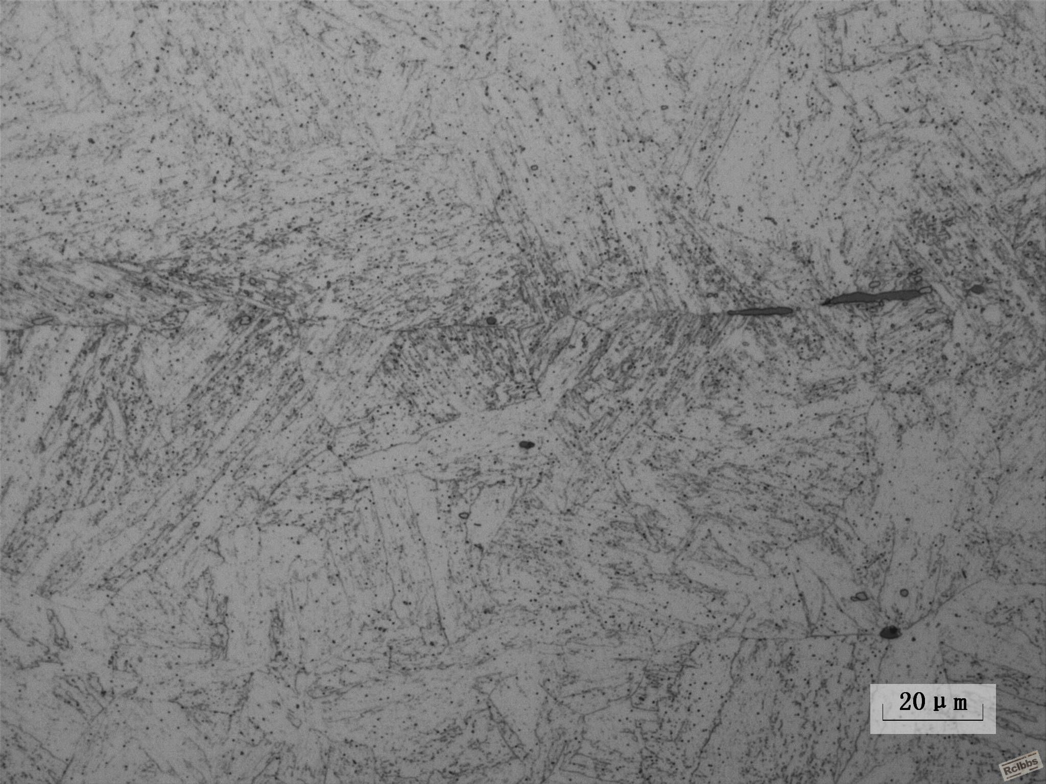

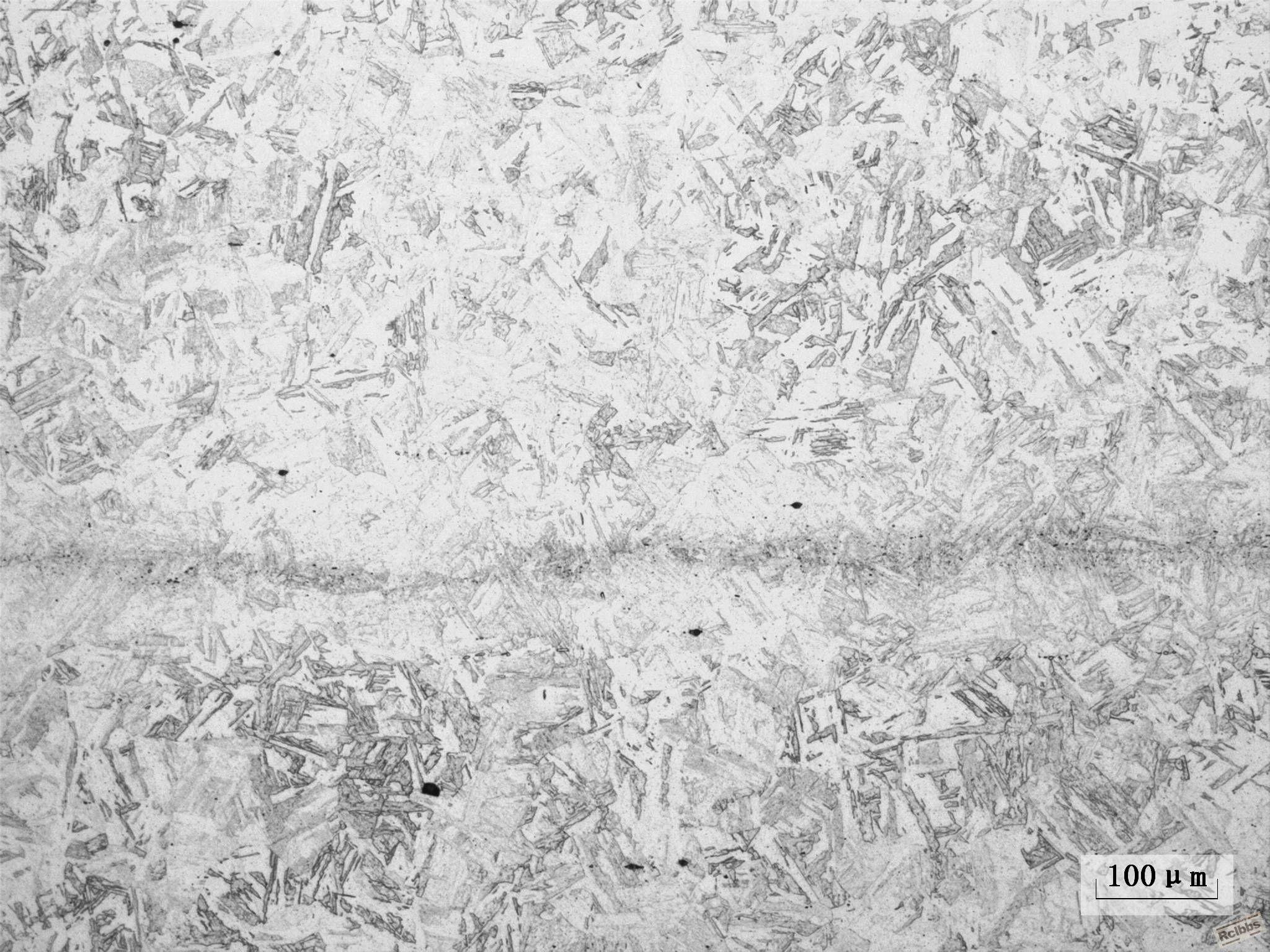

100X
100X
12.5X
12.5X
500X
500X
材料:17-4PH
状态:固溶+时效
出现问题:磁粉检测有线性显示,金相检测线性显示位置有一条线性的组织(不是裂纹,侵蚀前没有显示)。
这种问题我认为是棒料本身问题,但是不知怎么解释,如果说出成分偏析是否可以。

发表于 2014-10-18 18:05:04 | 显示全部楼层
有一点成分偏析不严重,磁粉探伤有显示是由于那地方有严重的夹杂物,所以应该评为夹杂物。

发表于 2015-6-9 11:07:26 | 显示全部楼层
17-4PH是典型的析出硬化性不锈钢。MT检测有线性显示,经在显微镜观察显示位置无裂纹,出现伪显示的原因可能为:1此处有夹杂物;2此处有δ-铁素体;3成分偏析。(因为是析出硬化型不锈钢时效的事后有析出不均匀的可能,此材料是可以正常使用的。)
