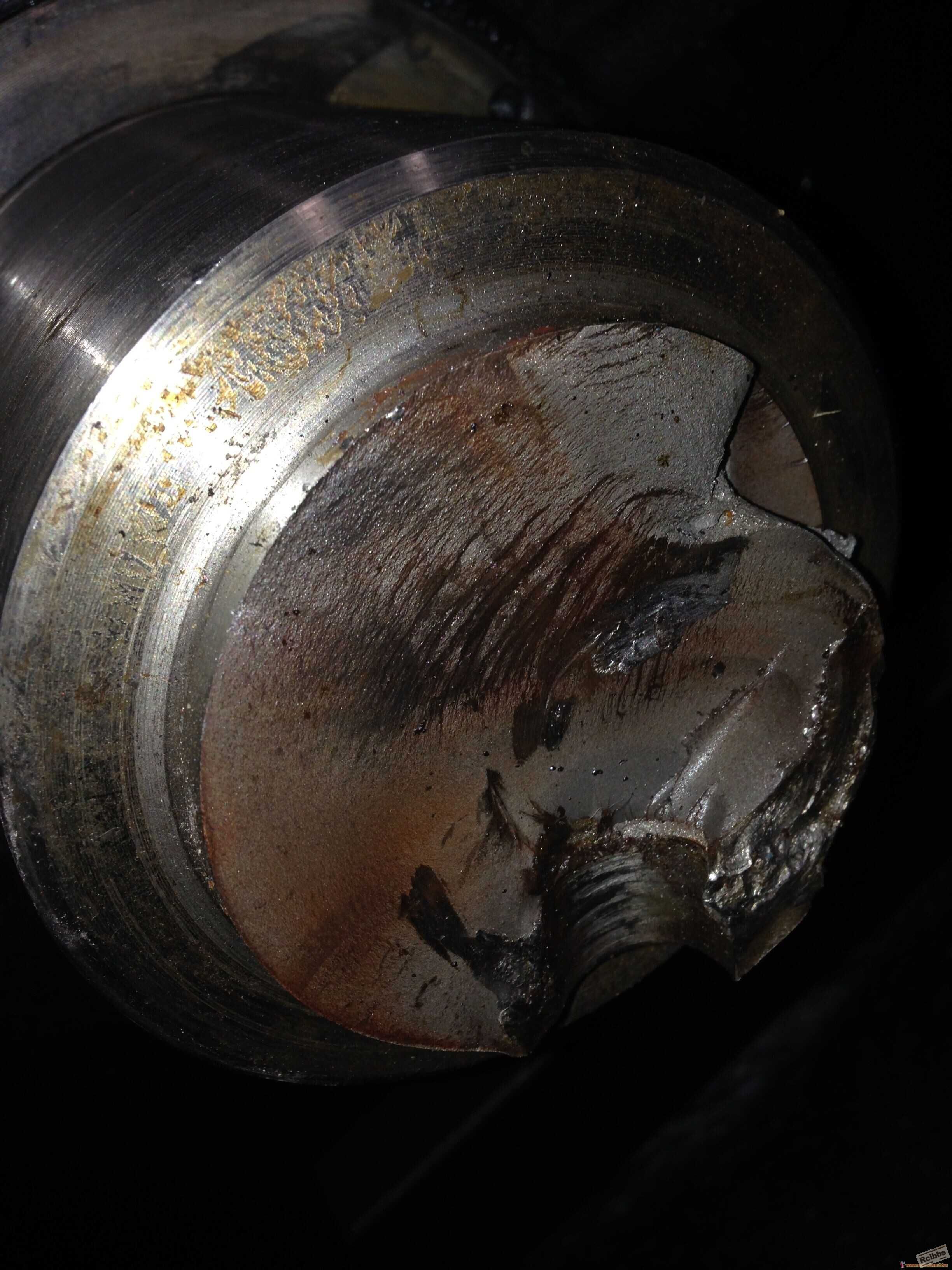

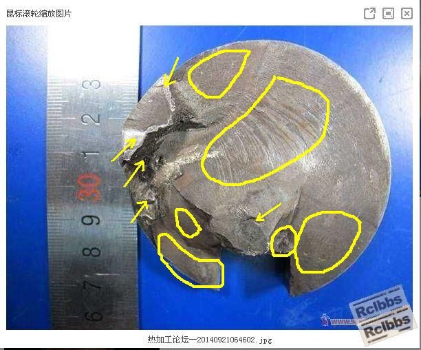

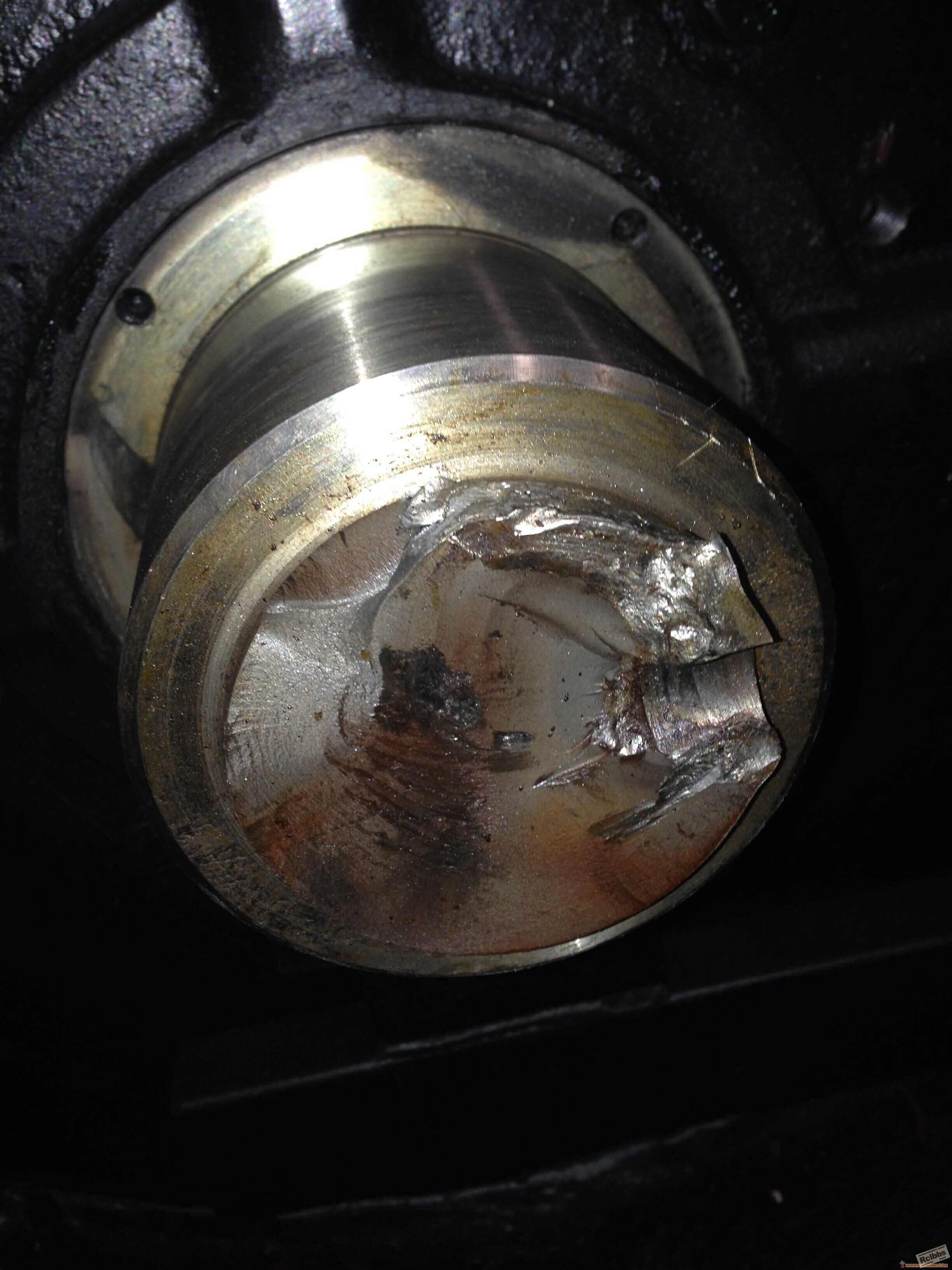

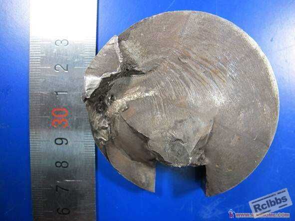

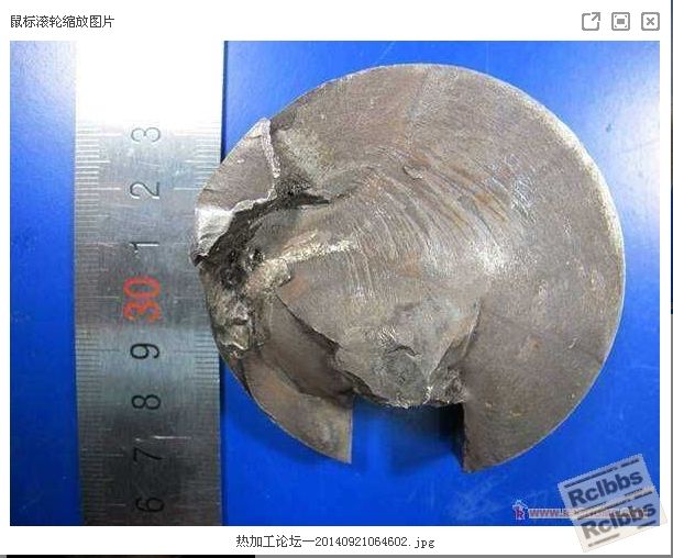

电机轴 ,联轴器传动,40Cr,调质,断在键槽园头根部,轴直径70,这个断口R/2处硬度 HB230-HB220
这个 裂纹源,扩展区,瞬断区 怎么划分?

第一步切下的圆饼在实体显微镜下观察,这可能需要系统性分析。要用到扫描电镜。

键槽圆头根部,这个就是应力集中的位置。

非常明显是疲劳断口,裂纹源位置有应力集中。裂纹源处是否还存在其他缺陷有待进一步检查,金相或者SEM看裂纹源。

非常感谢,我是帮别人发的,样品不在我这,我想问下疲劳断裂应力集中是怎么看出来的,有什么特点??

楼上几位的判断基本认可,裂纹源在键槽断面两侧处。至于涉及键槽,一般材料强度、硬度等符合图纸要求的话,主要失效原因要集中到装配及使用环节去找原因。

上面都说是疲劳,这张图与疲劳相差较大。疲劳源,扩展区,瞬断区能画出来吗??
签到天数: 128 天
发表于 2014-10-23 16:13:52 | 显示全部楼层
这些地方都要做扫描电镜才能确定,与疲劳区别较大。。
