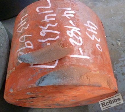

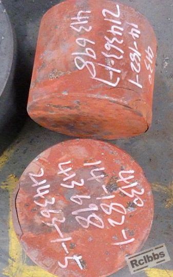

  最近公司生产一批小的实心轴,一批30件同时调质热处理,淬火温度880度,冷却采用水冷其中有两件在边角处开裂。大家探讨下,有没有谁之前遇到过这种情况?附件为报废工件。

淬火冷却不当引起开裂的可能性为大----------------------------
