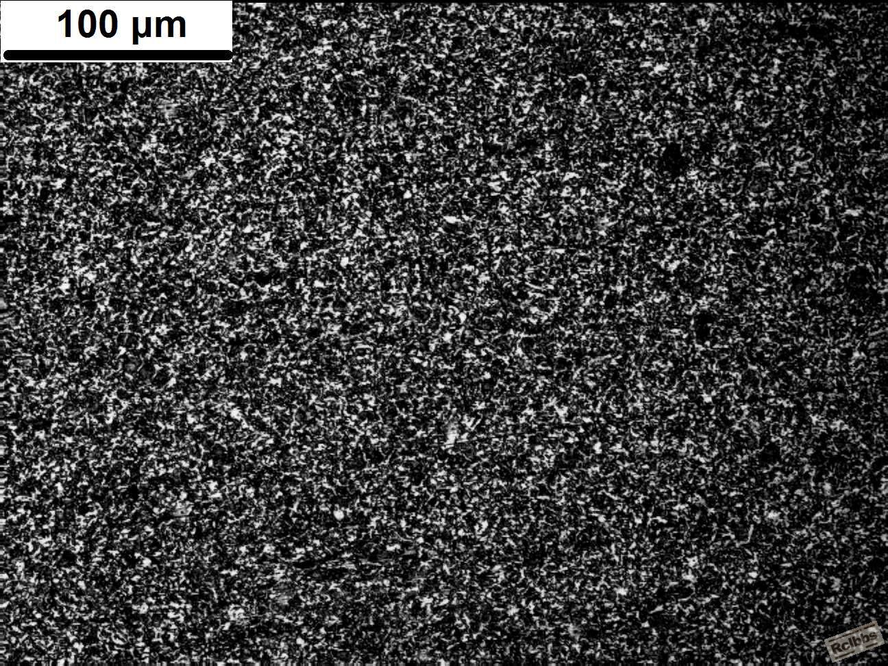

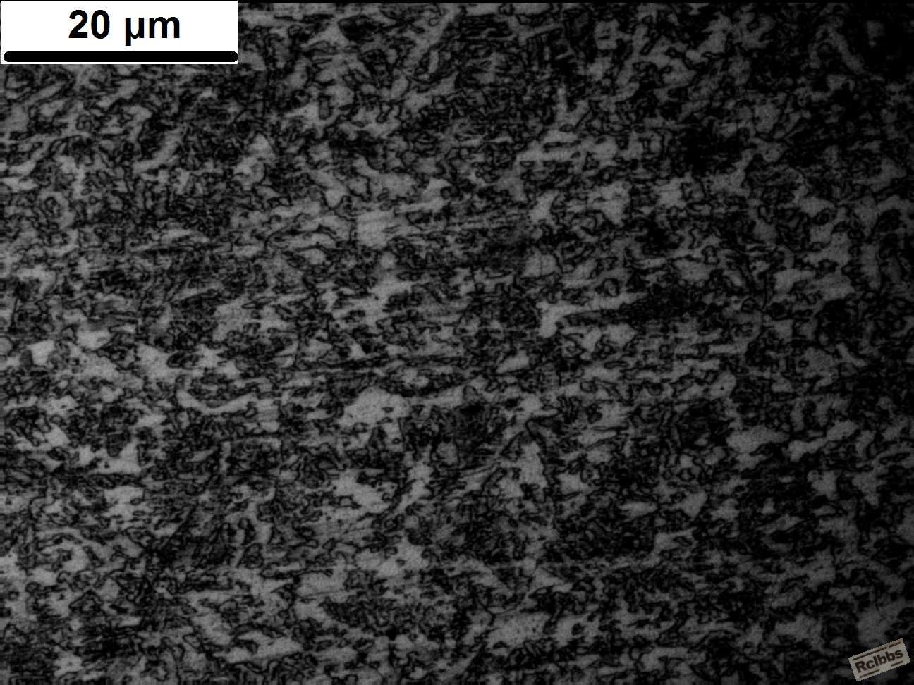

此种材质接近45钢,为850淬油,380回火,硬度在HV180左右。硬度与我们要求低很多,是保温时间短吗?壁厚为3mm的管材,硬度要求在HRC30,操作者说保温了10分钟,
 楼主| 发表于 2014-10-16 10:07:03 | 显示全部楼层
 楼主| 发表于 2014-10-16 10:07:46 | 显示全部楼层

有大量铁素体,是不是实际加热温度偏低了?
 楼主| 发表于 2014-10-20 07:59:37 | 显示全部楼层
恩,我怀疑也是这个原因。
