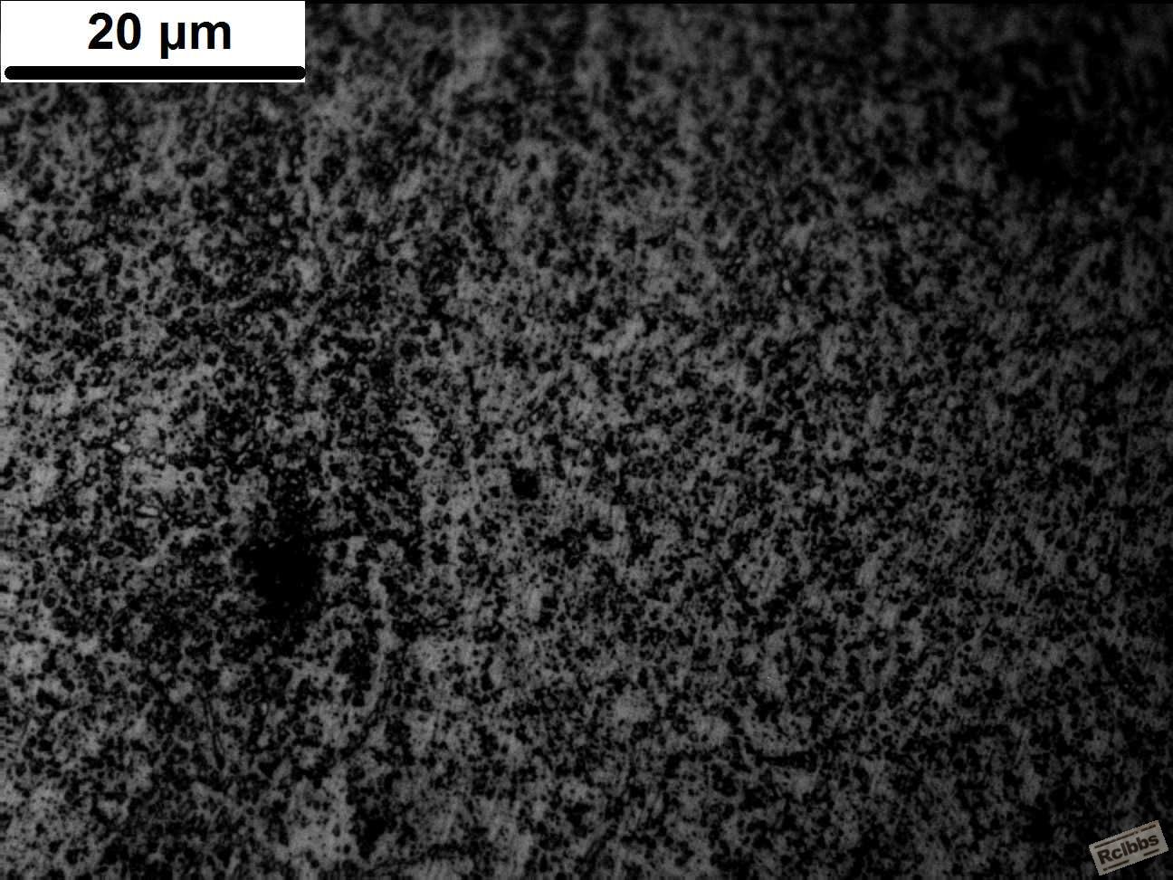

jpg[/img]求教金相组织。
 楼主| 发表于 2014-10-12 10:24:58 | 显示全部楼层
颗粒状的是铁素体还是碳化物?淬火温度是950℃,标准上温度低吗?
 楼主| 发表于 2014-10-12 13:30:15 | 显示全部楼层
盐酸氯化铁溶液腐蚀的
 楼主| 发表于 2014-10-12 14:37:37 | 显示全部楼层
求高手分析一下组织,位于图片左侧的颗粒状组织是铁素体还是碳化物。回火温度570.急急急!!!!!!!!!
发表于 2014-10-12 16:32:48 | 显示全部楼层
左侧的颗粒状组织是碳化物
签到天数: 301 天
发表于 2014-10-12 16:33:31 | 显示全部楼层
基体组织为马氏体+碳化物
签到天数: 1158 天
发表于 2014-10-12 16:44:05 | 显示全部楼层
索氏体加铁素体
 楼主| 发表于 2014-10-13 08:03:59 | 显示全部楼层
基体组织是马氏体吗?
 楼主| 发表于 2014-10-13 08:05:27 | 显示全部楼层
郑纺院热811 发表于 2014-10-12 16:44
索氏体加铁素体
粒状组织位于图片左侧,是碳化物吗?

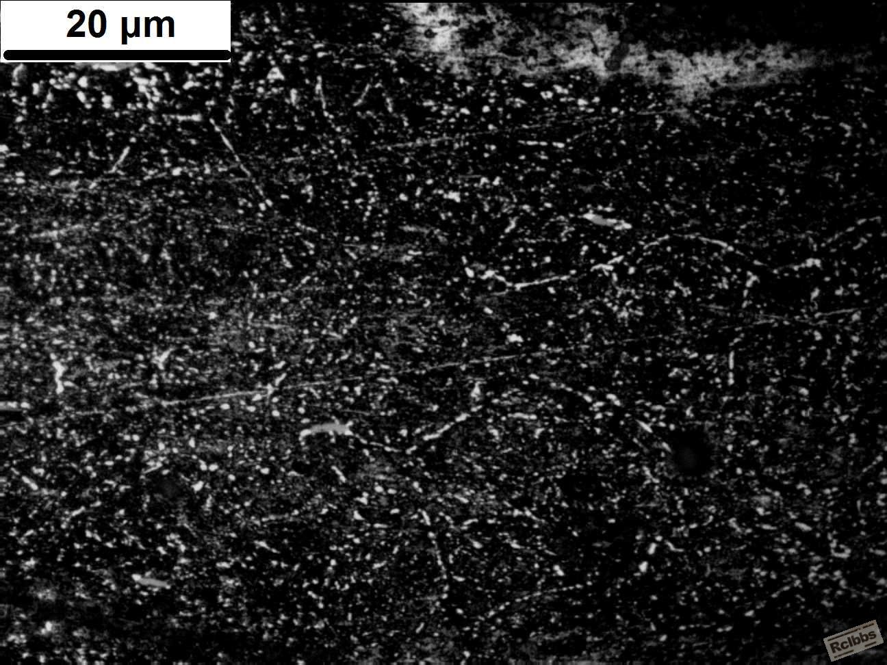

 楼主| 发表于 2014-10-13 08:34:47 | 显示全部楼层
500-4.JPG 与上图材质、温度相同。最明显的颗粒状是碳化物吗?
签到天数: 18 天
发表于 2014-10-13 09:54:00 | 显示全部楼层
我感觉那黑色团絮状的是屈氏体呢!!!
 楼主| 发表于 2014-10-13 10:03:11 | 显示全部楼层
liusir-2008 发表于 2014-10-12 16:32
左侧的颗粒状组织是碳化物
我个人也认为是碳化物,主要怀疑为淬火温度低形成的碳化物。您怎么认为?
签到天数: 8 天
发表于 2014-10-13 11:45:31 | 显示全部楼层
是碳化铬     什么原因引起,不知道
发表于 2014-10-13 14:53:37 | 显示全部楼层
淬火温度低,碳化物未熔解
 楼主| 发表于 2014-10-13 15:45:51 | 显示全部楼层
agen1986 发表于 2014-10-13 14:53
淬火温度低,碳化物未熔解
因为我们的设备最高就到950℃了,呵呵。
签到天数: 44 天
发表于 2014-10-14 13:25:46 | 显示全部楼层
图片质量不佳,不太好号判断。
发表于 2014-10-21 11:12:16 | 显示全部楼层
肯定是碳化物,950淬火有点低,会不会造成淬火时候马氏体固溶强化较弱,而后高温回火析出形成的碳化铬颗粒较大不细小,强度稍低,但韧性反而提高呢
 楼主| 发表于 2014-10-21 11:29:16 | 显示全部楼层
zhanglifu 发表于 2014-10-21 11:12
肯定是碳化物,950淬火有点低,会不会造成淬火时候马氏体固溶强化较弱,而后高温回火析出形成的碳化铬颗粒较 ...
个人认为是淬火温度低,
发表于 2014-10-21 12:05:56 | 显示全部楼层
lixinyu 发表于 2014-10-21 11:29
个人认为是淬火温度低,
从标准上看950低了,应该在980-1050
 楼主| 发表于 2014-10-21 13:01:13 | 显示全部楼层
恩,但我们目前的设备最高加热温度就在950,碳化物未溶解和马氏体固溶强化弱是一回事吗?
