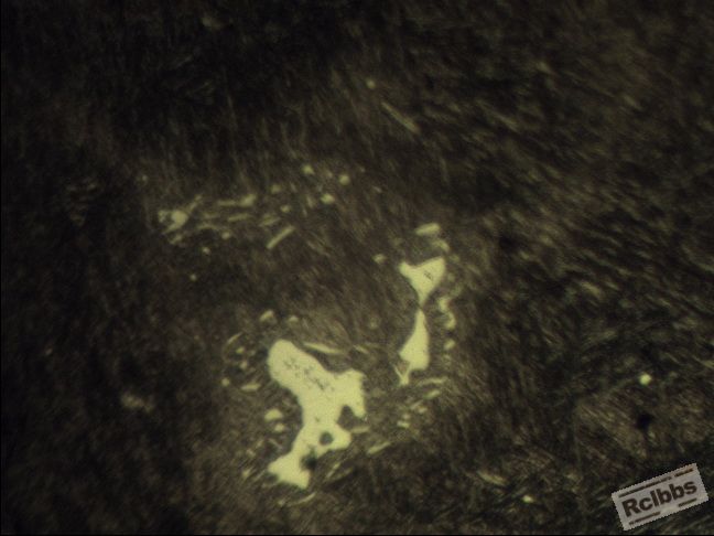

这些亮块主分布在偏析线上。请各位大侠帮忙看看,谁遇到过这种组织。谢谢!
化学成分:碳0.31,硅2.15,锰1.64,SP都小于0.02,铬0.75,钼0.415.热处理工艺:940度X2.5小时正火,930度X2.5小时淬火(水),225度x3小时回火。

貌似碳化物~~~~~~~~~~

个人感觉貌似是碳化物……不过需要结合显微硬度来最终判断!

判断石墨请不要腐蚀。

不是石墨,石墨是灰黑色(你参考下铸铁金相)。是碳化物。

肯定不是石墨,鉴别最简单的方法是针对该相做个能谱。

不腐蚀什么也没看不到。因为si含量较高,所以我觉得会不会是碳化物或石墨。铸钢中的石墨在4%硝酸酒精腐蚀后是什么颜色的?我们看到过,哪位大侠知道?

不腐蚀看不到,注定不是石墨,无需怀疑。

腐蚀后石墨改变颜色也不是石墨腐蚀的结果,是由于石墨作为电化学反应的阴极覆盖了腐蚀产物。

白亮区是一次性碳化物

个人感觉是共晶碳化物

石墨不用腐蚀就可看到。腐蚀后反而不容易看的。检验石墨类型都是不腐蚀看的。
