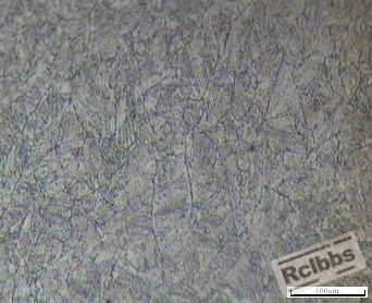

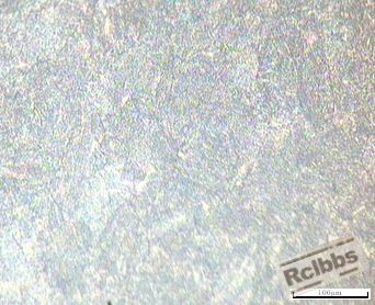

同一个试样,材料为0Cr17Ni4CuNb,两者腐蚀时间不同,腐蚀液为苦味酸盐酸酒精,哪一种腐蚀比较好。
签到天数: 951 天
发表于 2014-10-9 19:51:39 | 显示全部楼层
相比较而言,400-1腐蚀效果比较好。

发表于 2014-10-11 03:40:43 | 显示全部楼层
400-1好,400-2有腐蚀产物覆盖,用酒精棉球擦拭下吧
签到天数: 166 天
 楼主| 发表于 2014-10-11 08:21:27 | 显示全部楼层
好的,谢谢!!!!!!!!!!!!!
