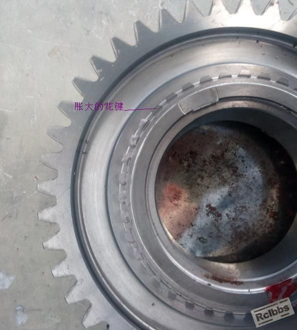

该齿轮渗碳淬火处理,花键上半节需做防渗处理,要求热处理后防渗处的硬度低于HRC45,实际测量有好多都高于HRC45,所以考虑用高频感应加热使硬度下降,但是硬度虽然降下来的同时尺寸又超差了,加热后花键齿顶圆胀大了8丝,超出了公差上限。请问有什么方法能让齿顶圆缩小么?调大大设备功率加快加热速度降低加热时间可以么?由于设备不属于我们事业部,操作协调工作比较麻烦,还望各位大神多指教,帮我我节省点时间,谢谢
附上零件图片
零件照片
零件照片
