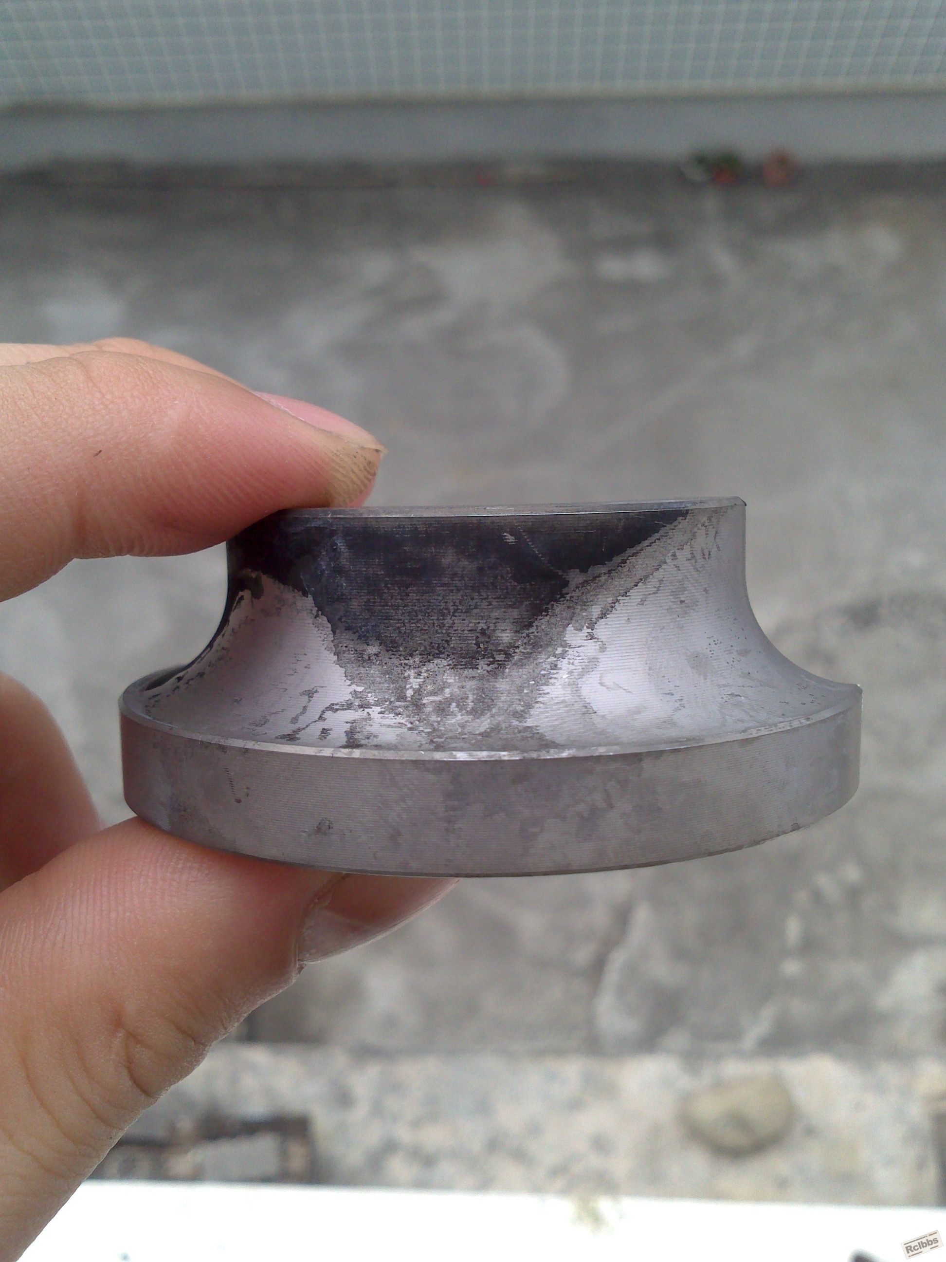

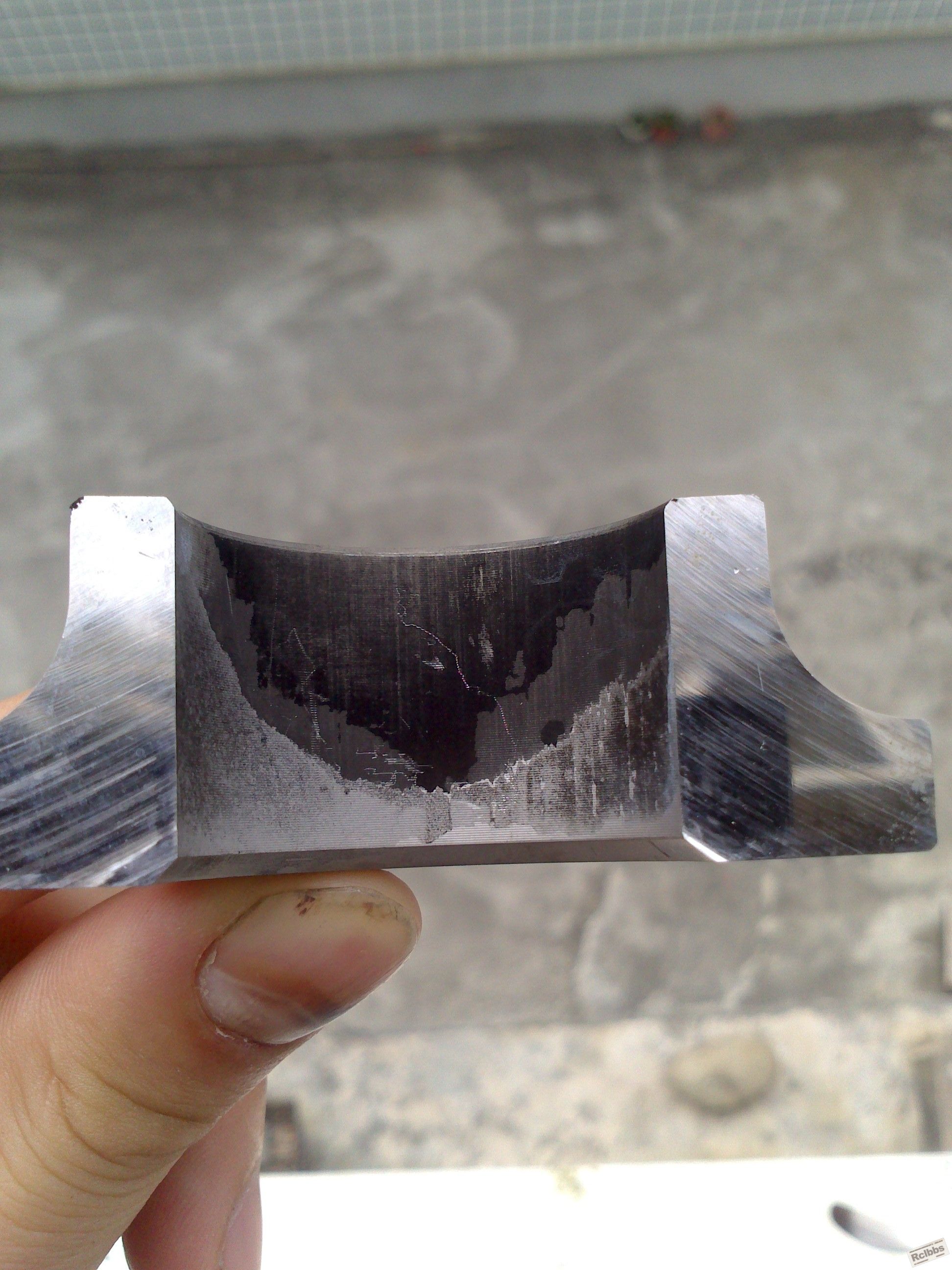

板上各位不知是否曾遇见淬火后工件表面有焦黑的情况出现
由金相观察,硬度试验,并无异常
仅为表面现象
不知为何会发生如此情形?
处理炉具为:两室的油冷箱型炉

每个工件都是这样的?

这样子的黑法有些奇怪,我们的工件淬火后颜色都会加深,基本上所有表面都黑。黑一部分的很少。楼主确定保温时间足够?

估计:
    加热后,油冷。油冷后挂有少量的油膜,之后在回火时残留的油膜碳化所致。

分析:
硬度金相无异常的话说明淬火过程无异常,估计是淬火油脏了,且清洗不干净,导致~

同意5楼所说油脏了,淬火时候油内脏污付在工件上所导致。

同意高工的说法,我们以前做的产品也出现过这种情况!

加热后,油冷。油冷后挂有少量的油膜,之后在回火时残留的油膜碳化所致。这个是这种情况 且比较常见。楼主不必担心 。
