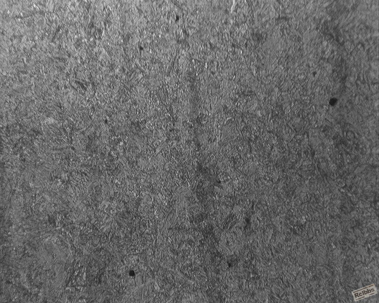

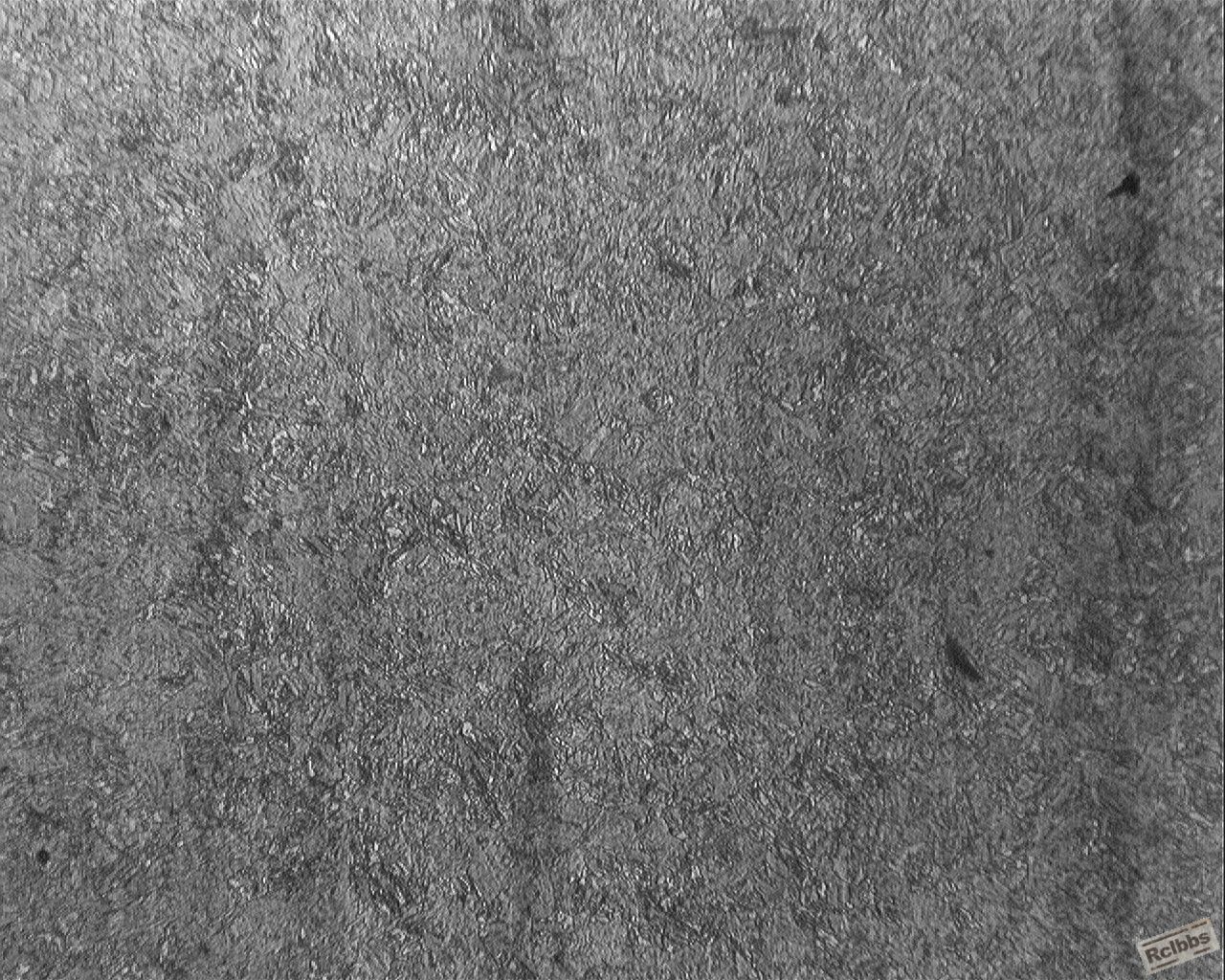

03.jpg 100倍
01 18Cr2Ni4W.jpg 100倍

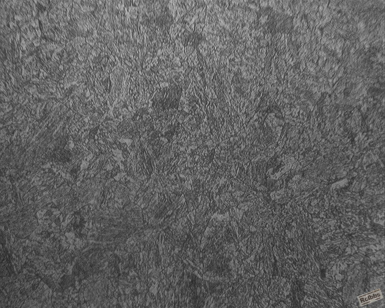

05-400.jpg 400倍
18Cr2Ni4W的直径40的试棒,处理温度940℃正火 保温1小时 空冷到400℃ 660℃回火。各位看看组织正常吗 是什么组织。客户要求带状组织在2级以内 麻烦各位看看带状组织在什么级别
签到天数: 128 天
发表于 2014-10-2 16:09:49 | 显示全部楼层
回火索氏体组织。。。。。。。。。。。。。。。
发表于 2014-10-8 10:50:25 | 显示全部楼层
组织正常,没有明显带状
签到天数: 364 天
发表于 2014-10-8 12:58:19 | 显示全部楼层
带状组织不明显,材料淬透性应该不错。
发表于 2014-10-9 11:00:12 | 显示全部楼层
如果是纵向的组织,无带状组织.好象有点点偏析,排除抽样问题
