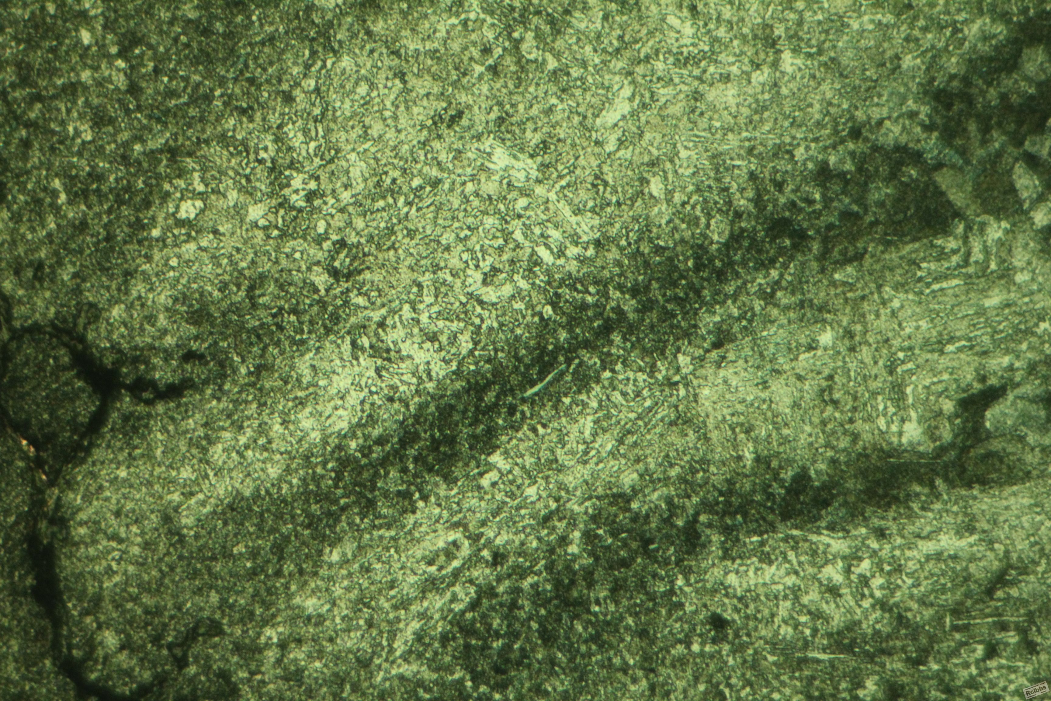

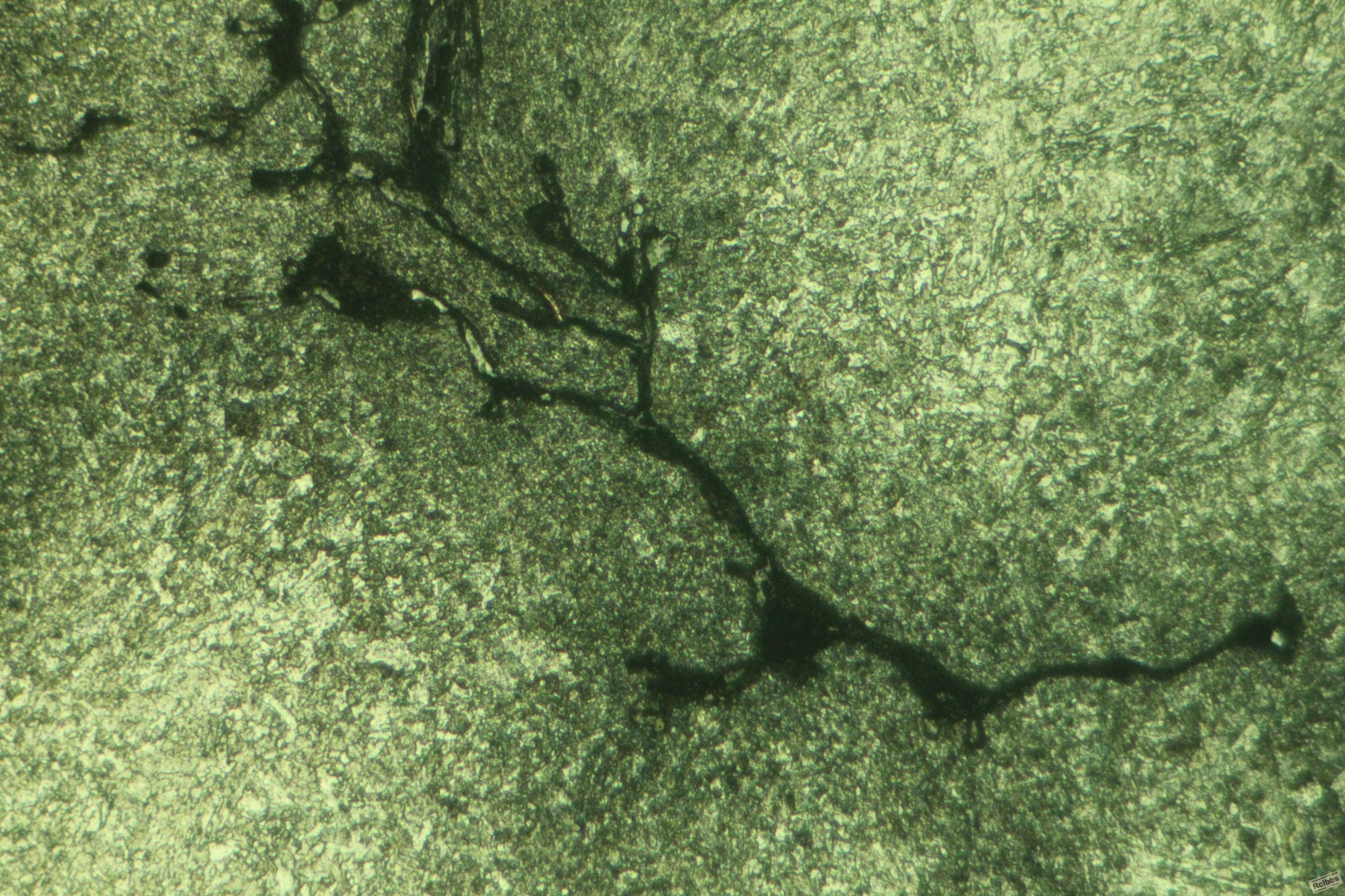

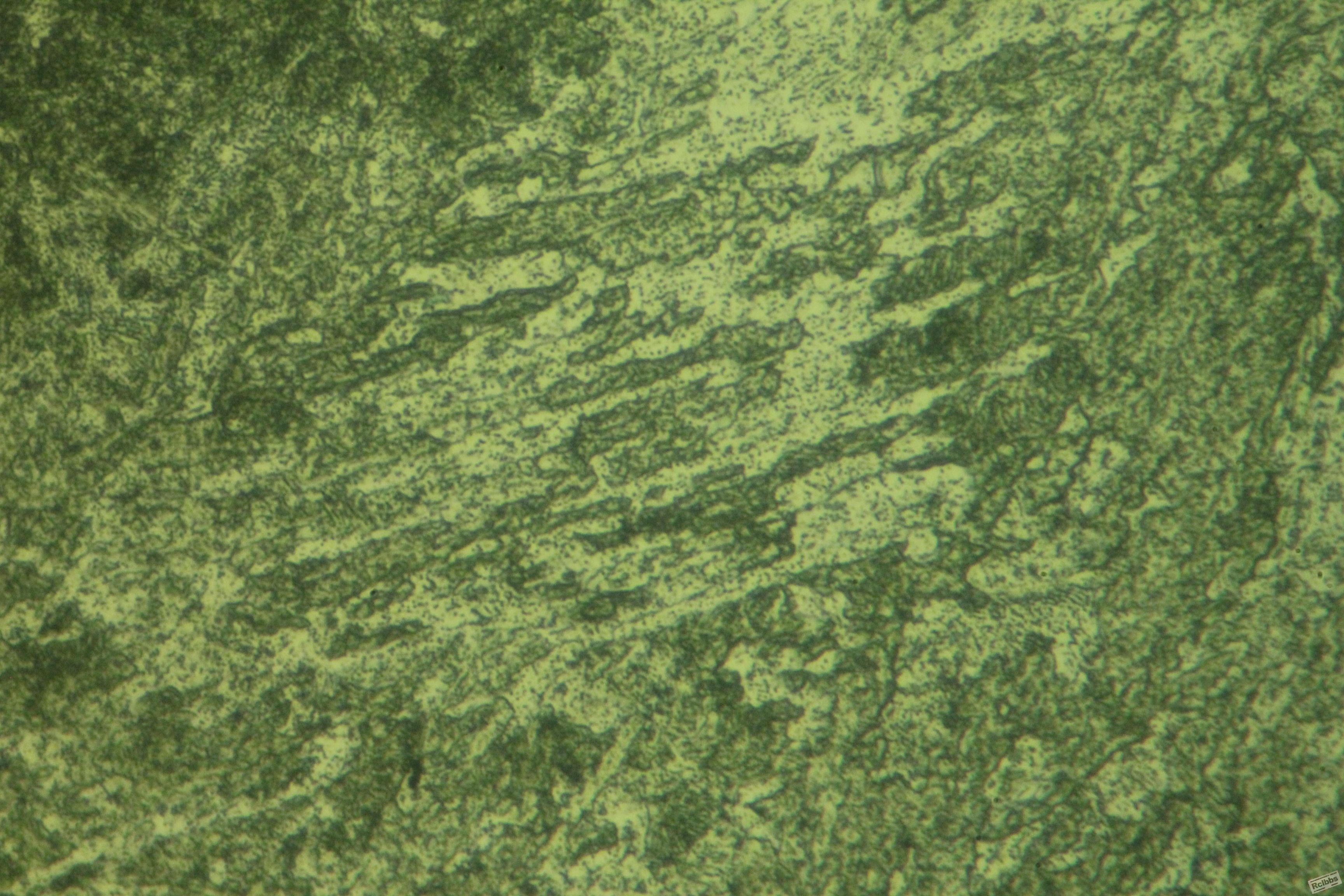

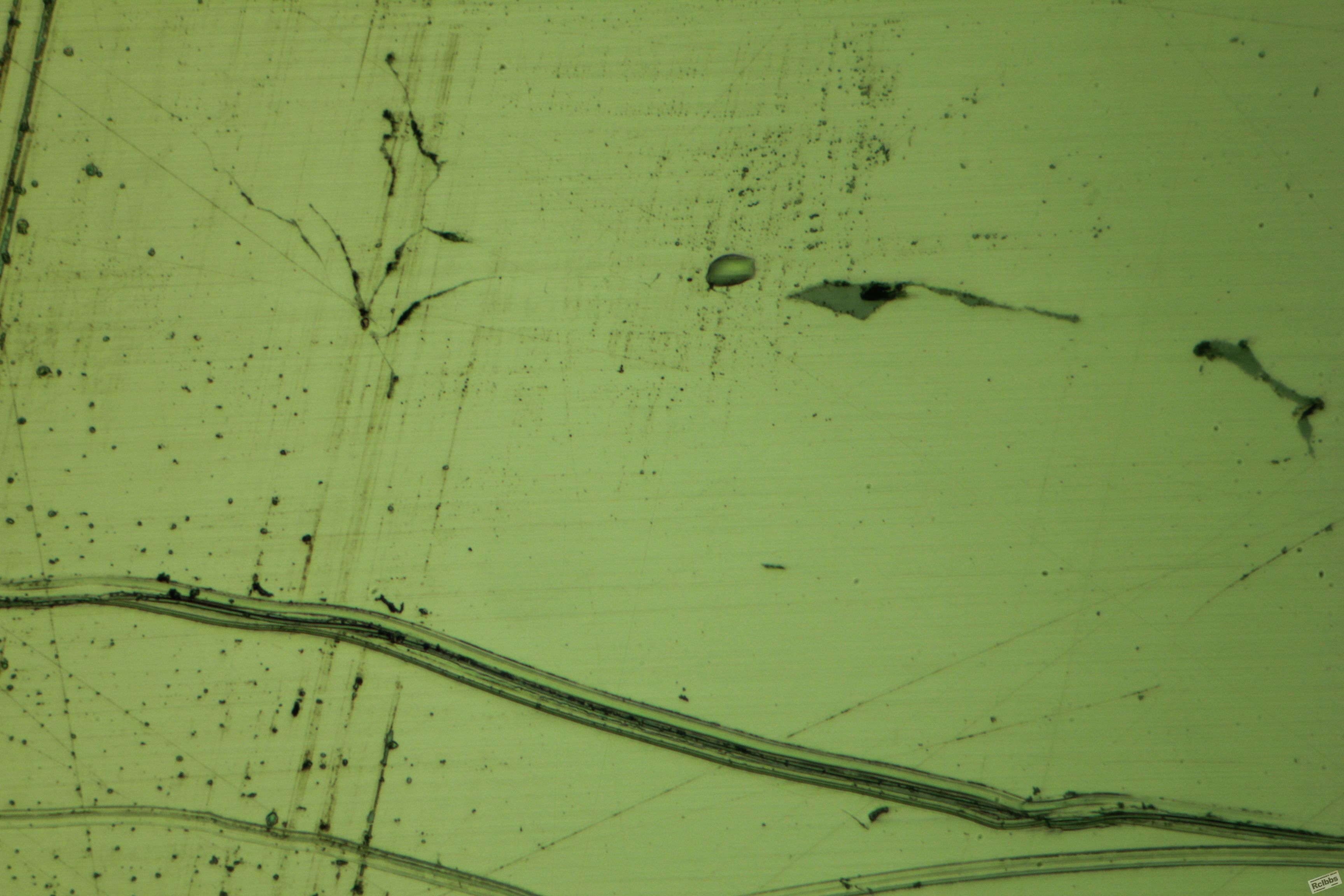

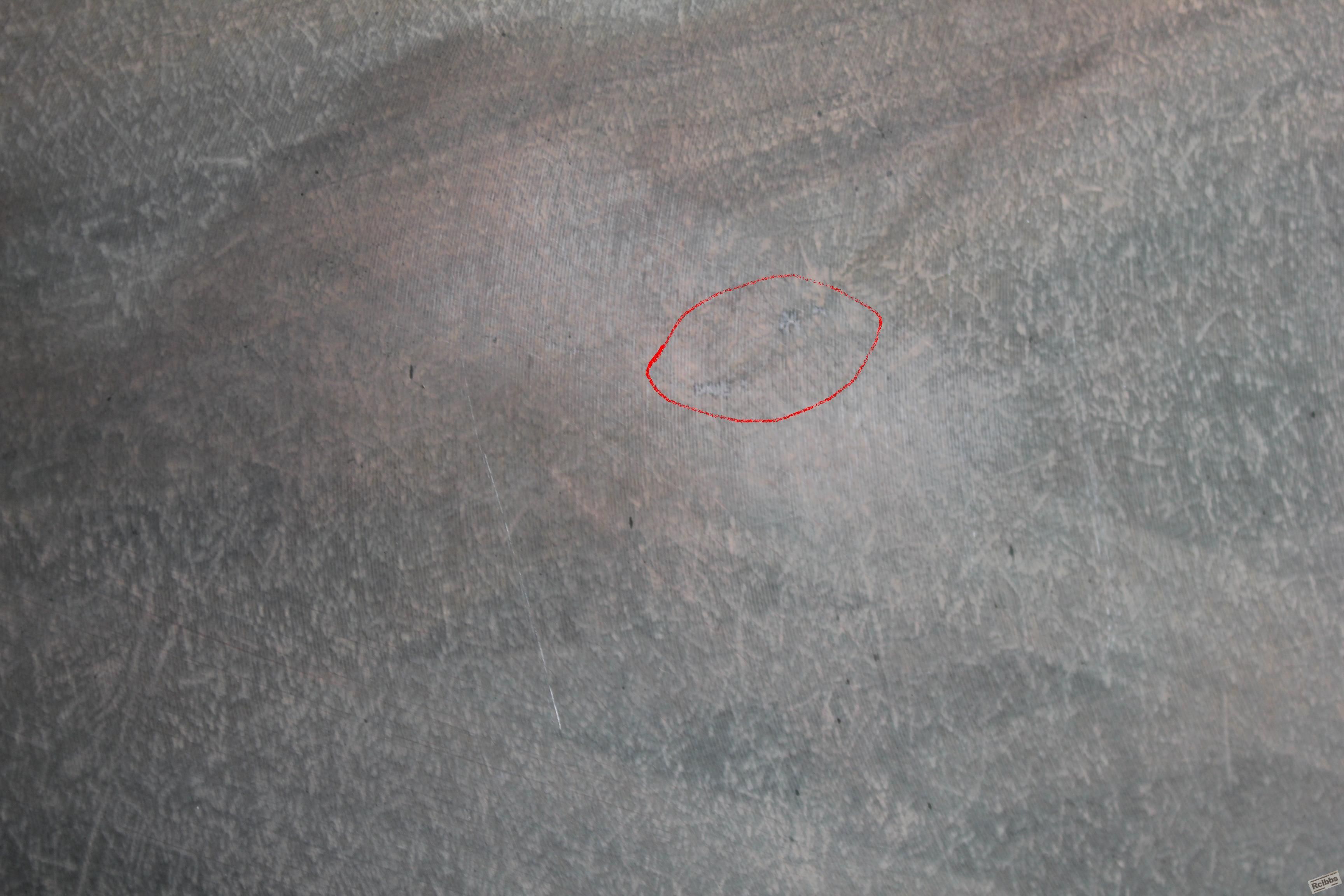

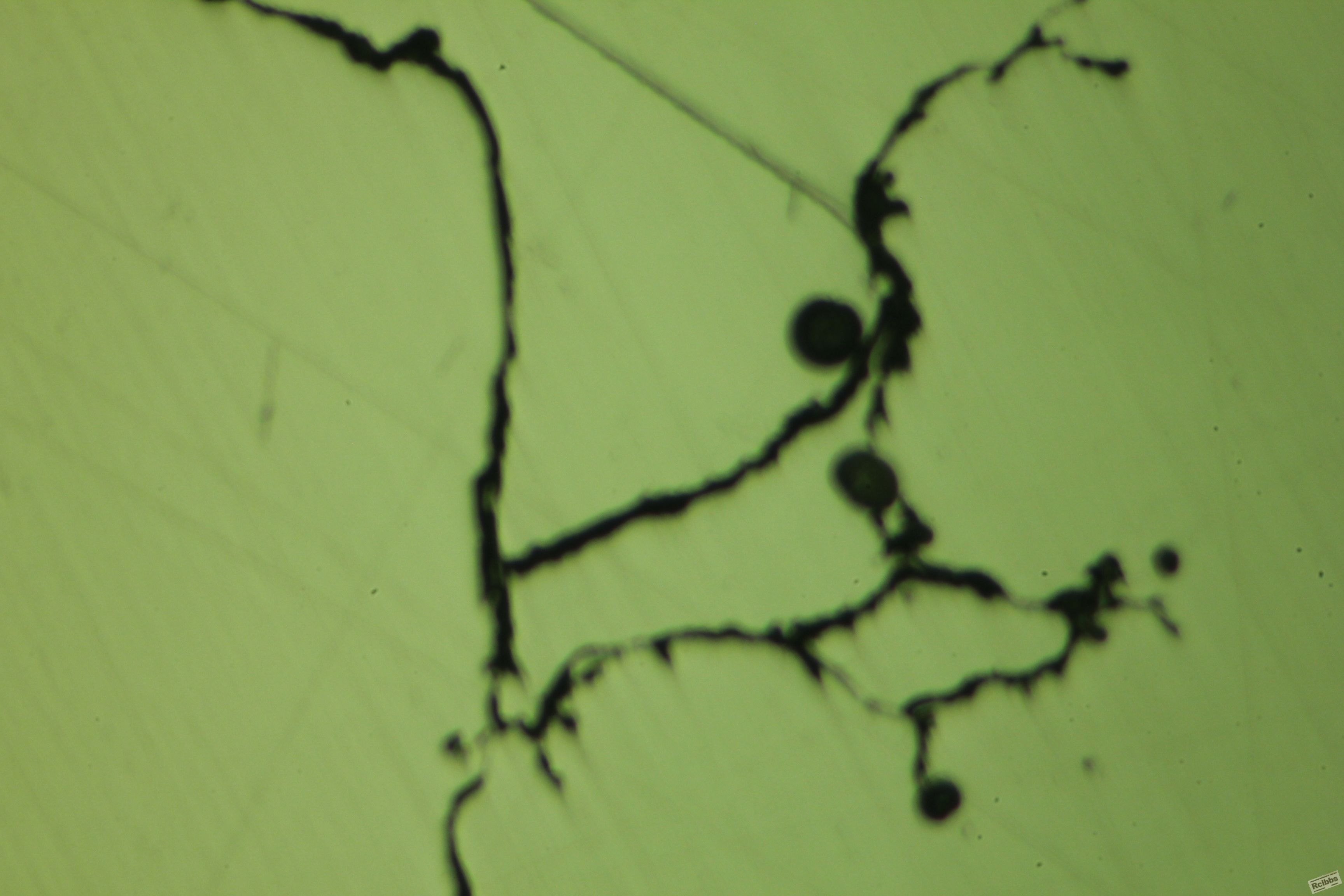

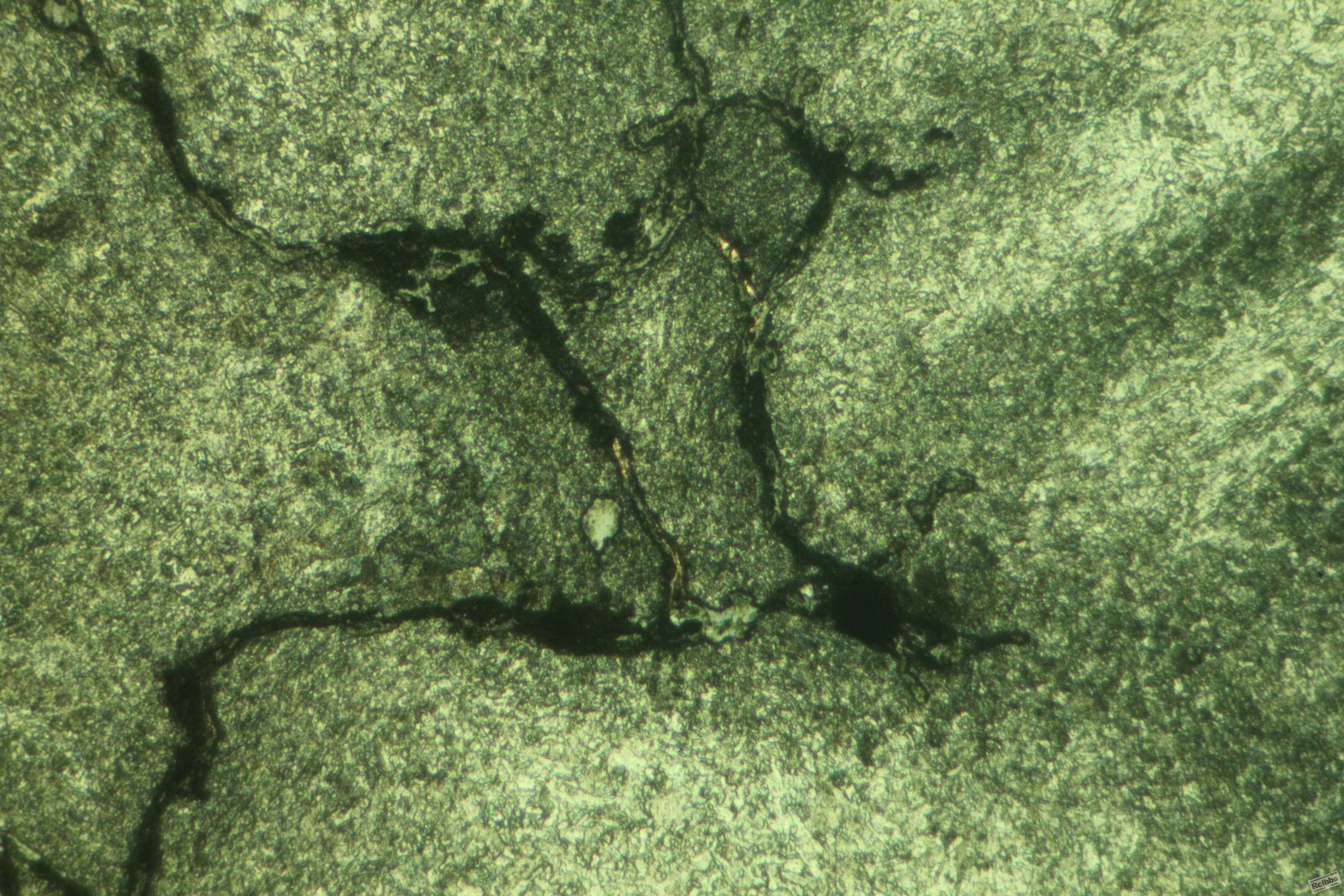

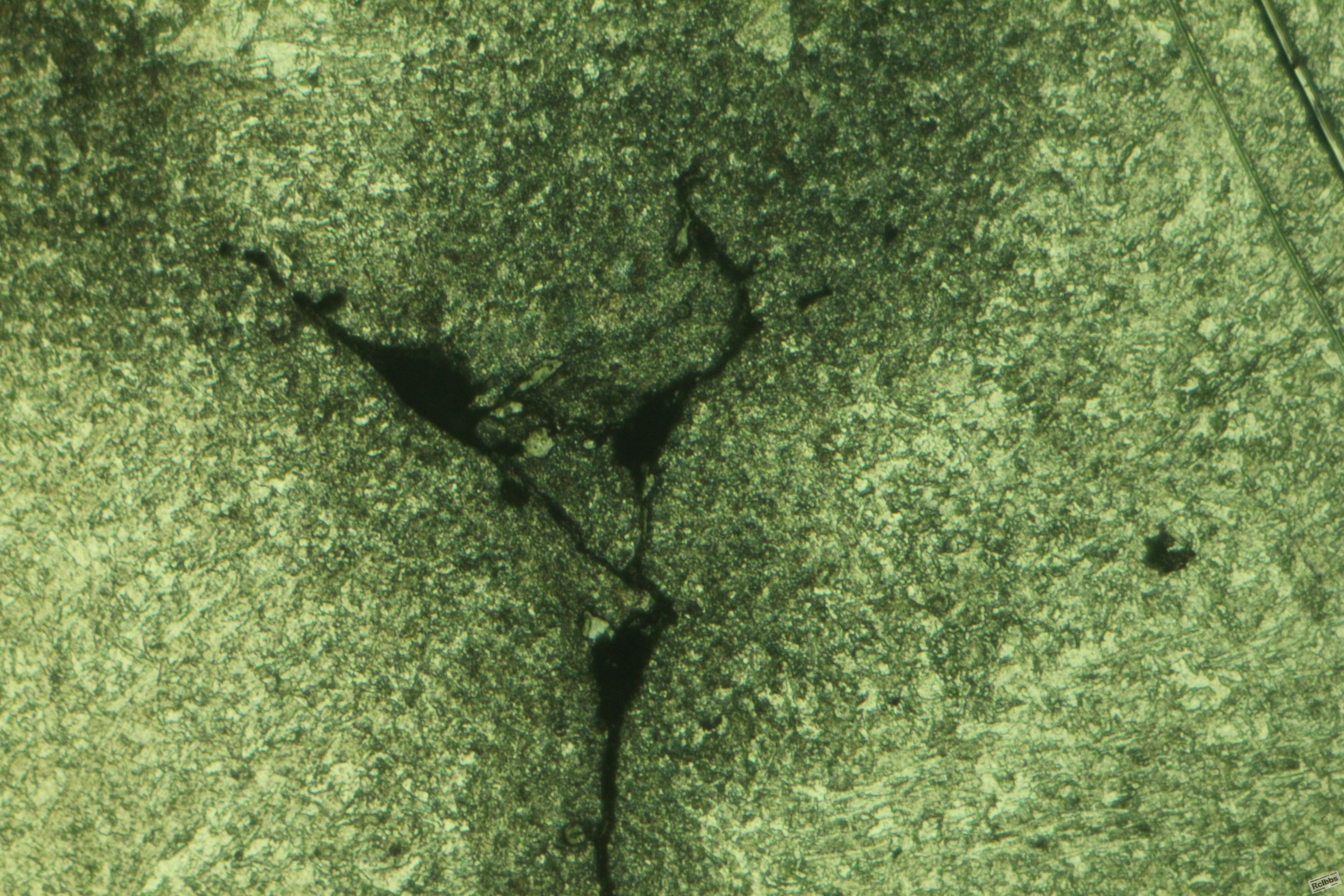

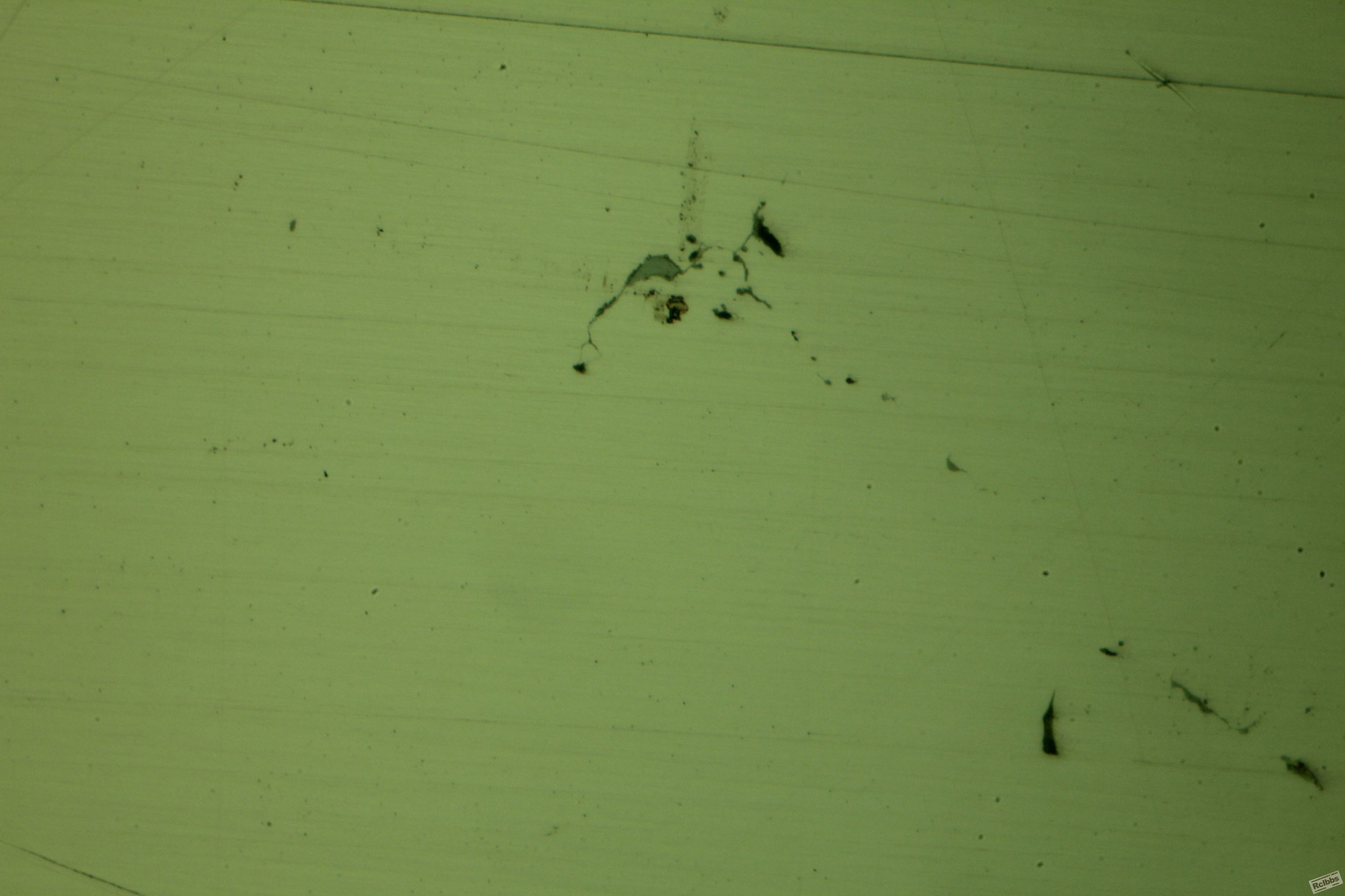

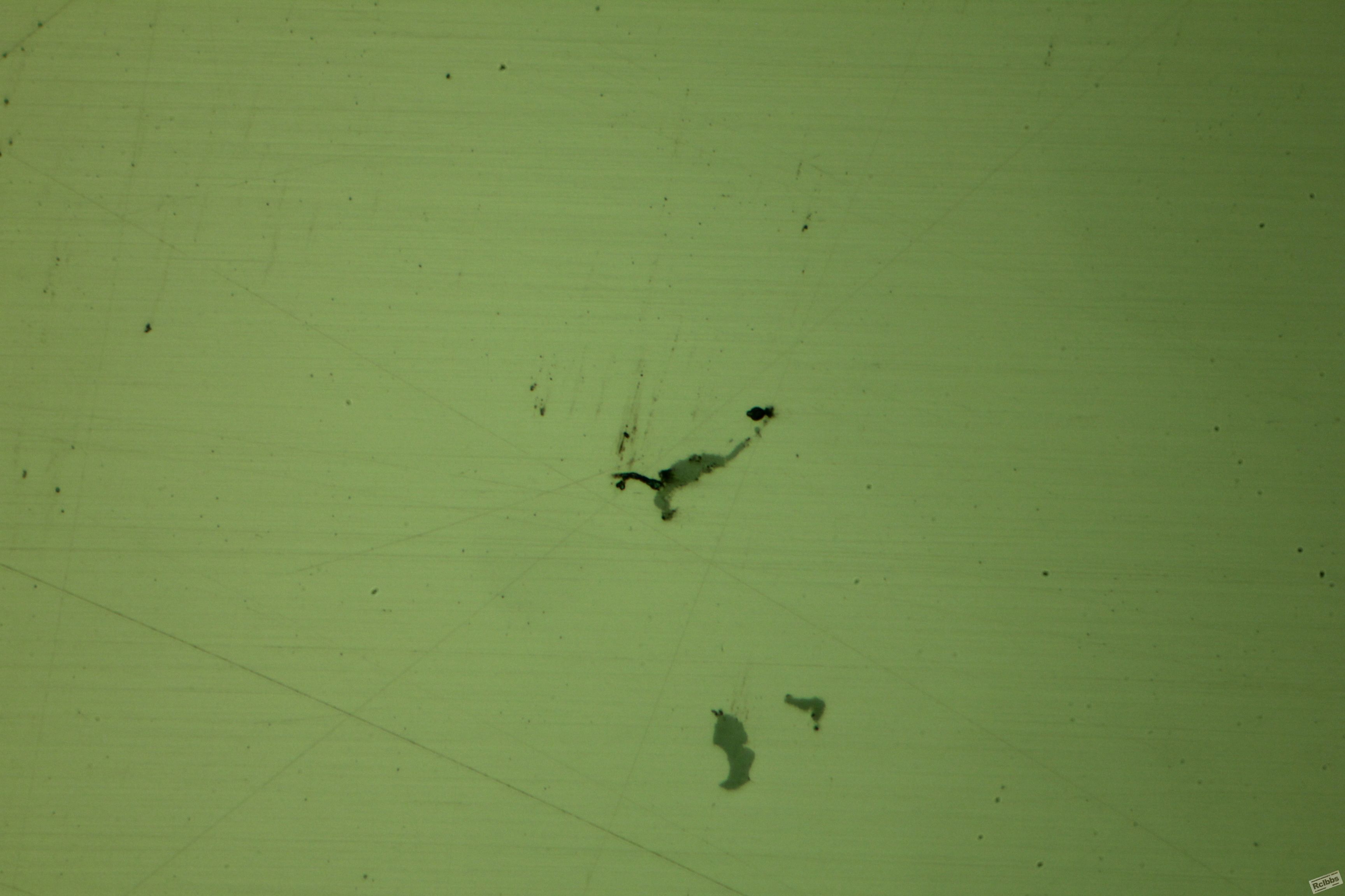

我厂锻造了几批模块,4Cr2MoVNi  锻后热处理后探伤发现中心部位有¢3-¢4的缺陷,取低倍后发现有夹杂及裂纹,这样的裂纹是夹杂引起的吗?
500×
500×
100χ
100χ
100χ
100χ
100χ
100χ
500χ
500χ
500χ
500χ
低倍宏观照片
低倍宏观照片
制样不好,请包涵

有照片吗?最好看看组织如何,另外属于哪类夹杂。

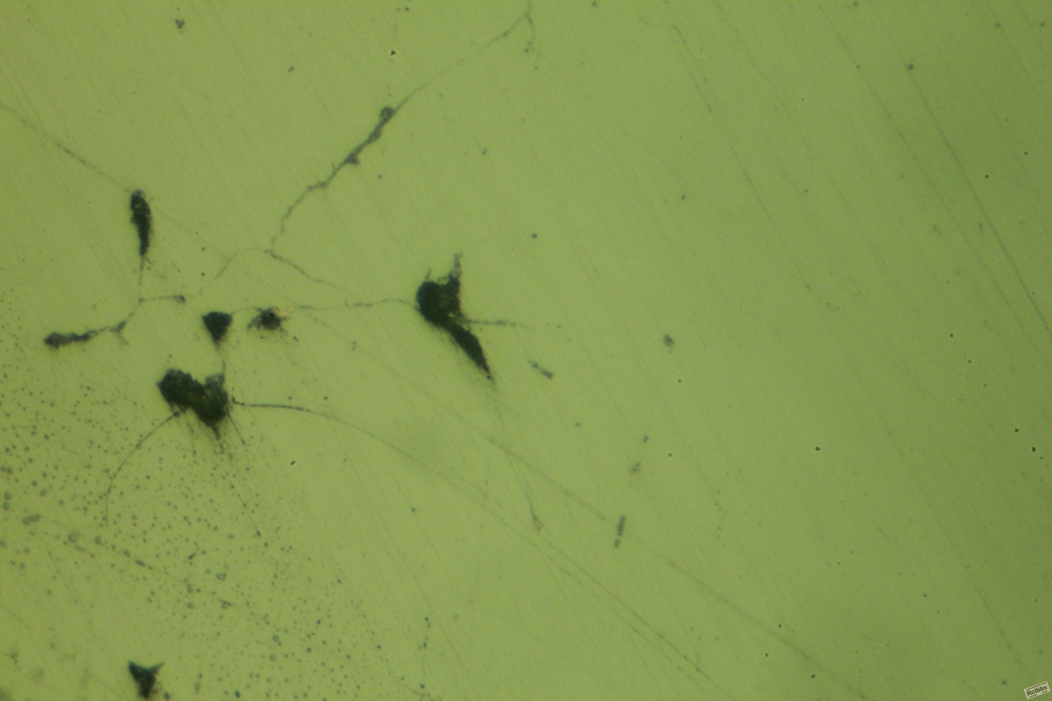

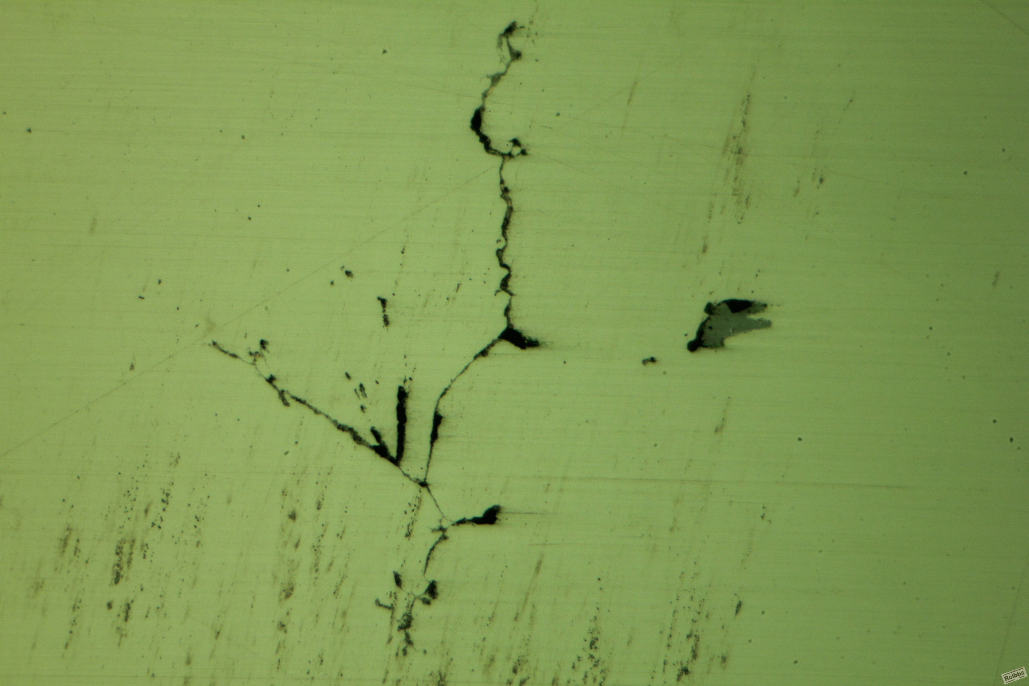

 楼主| 发表于 2014-9-30 11:26:06 | 显示全部楼层
这三张是腐蚀后100×
 楼主| 发表于 2014-9-30 15:16:16 | 显示全部楼层
是不是有些偏析啊?偏析的话能算几级?

发表于 2014-9-30 22:28:01 | 显示全部楼层
该裂纹属于内部裂纹,经锻造加热没有氧化脱碳现象。属于夹杂物固有的裂纹,是原材料的裂纹。
签到天数: 608 天
发表于 2014-10-1 10:21:39 | 显示全部楼层
原钢锭心部会出现缩孔或疏松,同时多少夹带些夹杂物。经锻造后,未完全锻合而形成裂纹形态的缺陷。
签到天数: 128 天
发表于 2014-10-1 16:32:59 | 显示全部楼层
内部有夹杂物不可能段合。

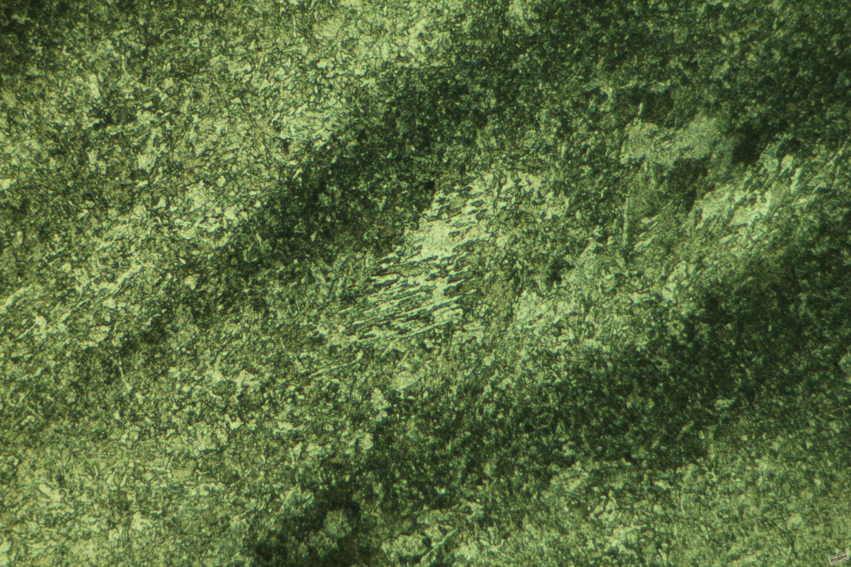

 楼主| 发表于 2014-10-2 00:10:43 | 显示全部楼层
裂纹周围组织正常吗?
500×
100×
100×
是有点过热倾向吗?
发表于 2014-10-6 16:37:56 | 显示全部楼层
模具钢在锻造时加热速度过快或不预热都容易引起锻造裂纹。
签到天数: 128 天
发表于 2014-10-6 23:59:10 | 显示全部楼层
wufangq 发表于 2014-10-2 00:10
裂纹周围组织正常吗?
500×
这个不是锻造裂纹,是夹杂物引起的。组织有枝晶偏析,有过热倾向是由于有些成分偏析。
