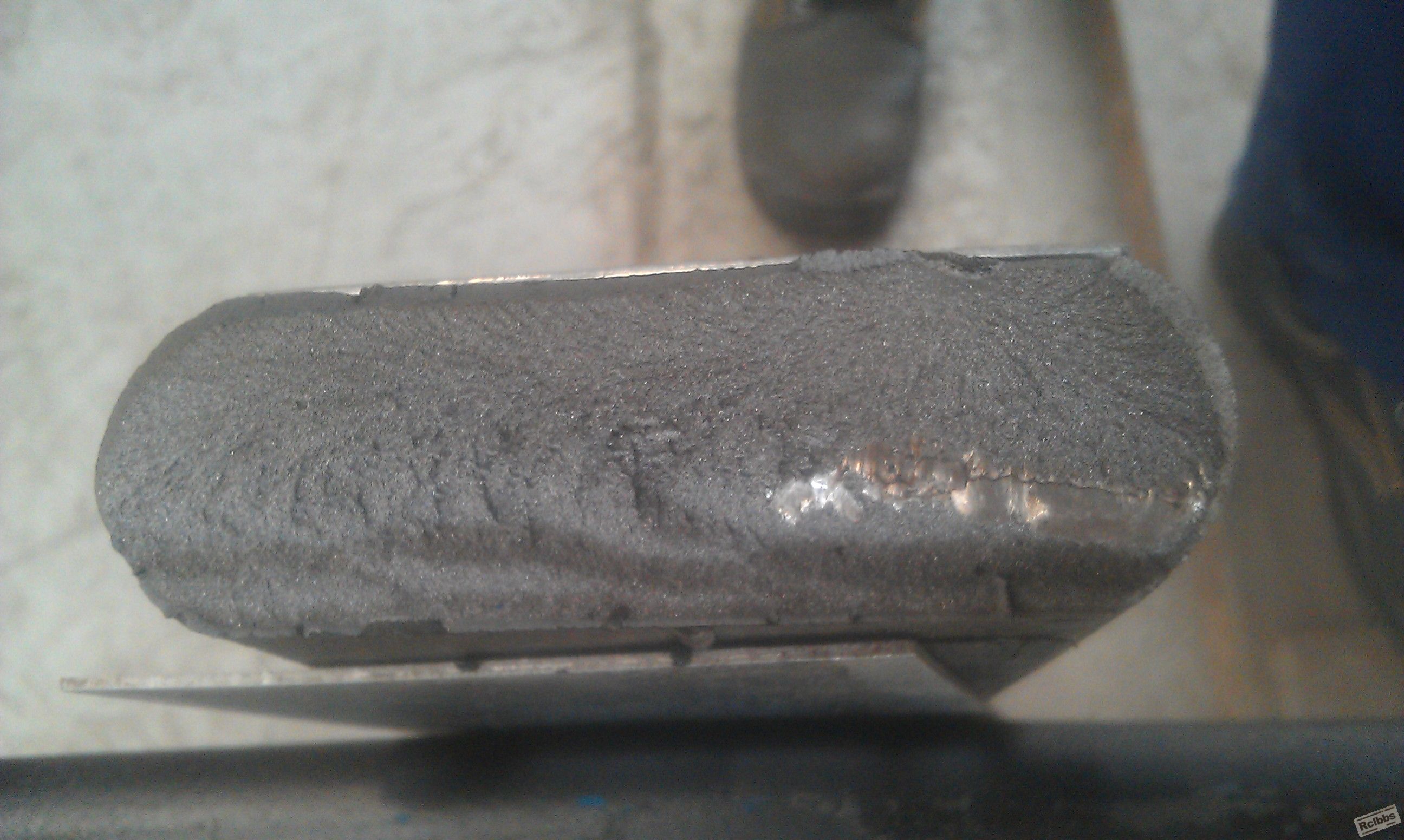

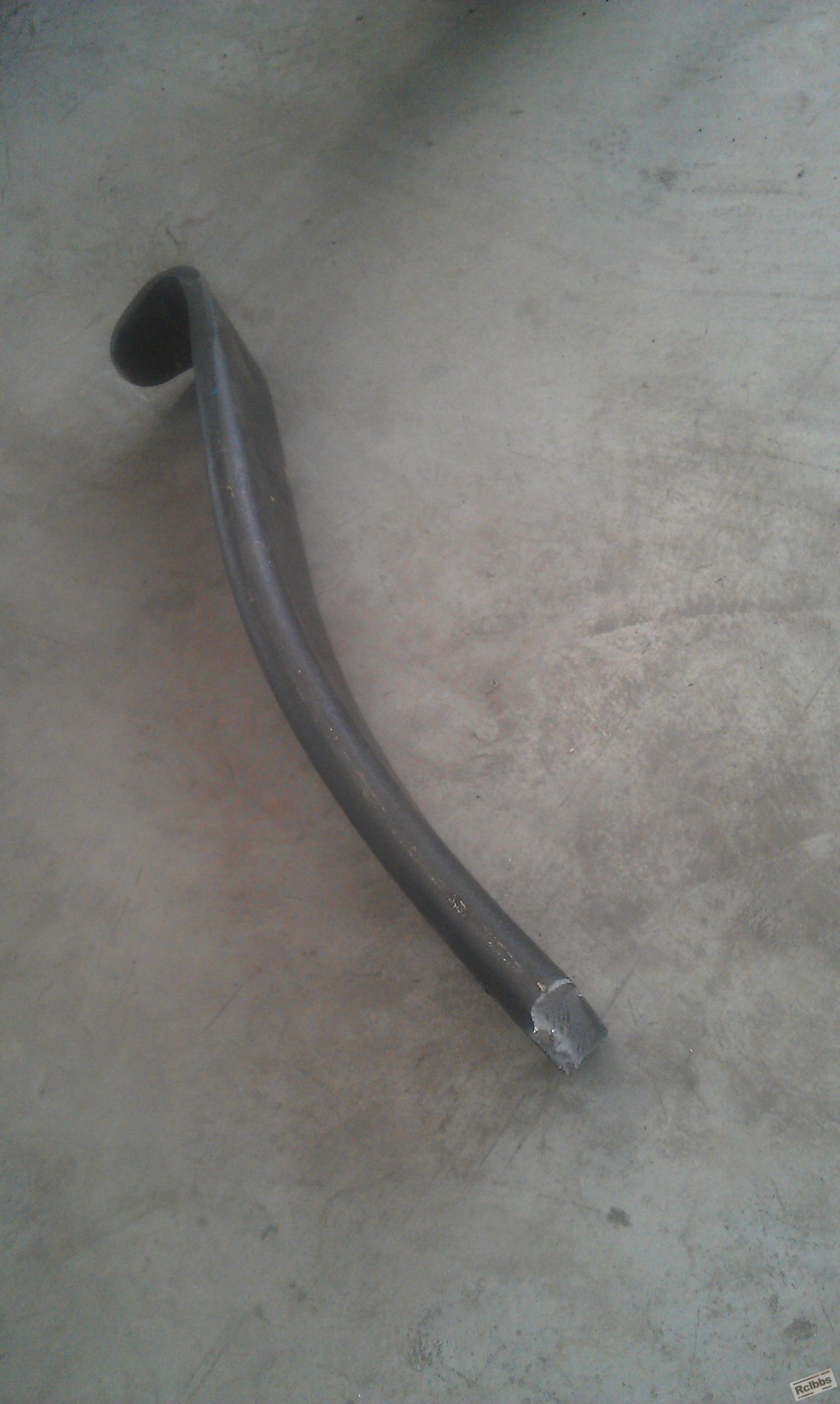

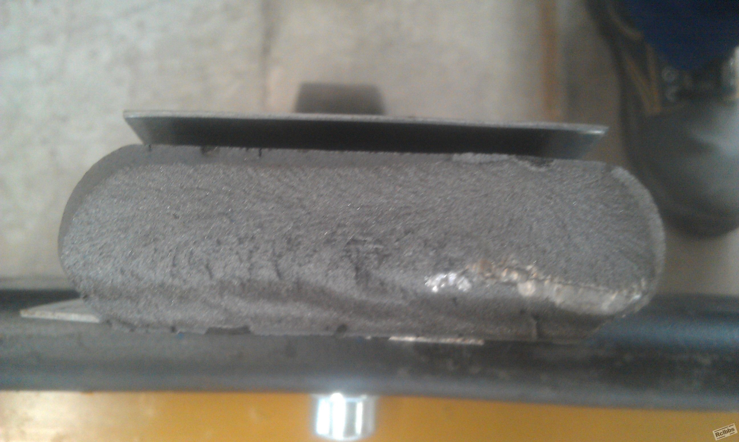

国外钢制,等同国内60CrMnA,步进式燃气炉加热(入口1050℃,中间和出口1020℃),油冷(油温50℃左右),淬火后布氏压痕2.6左右,随即网带水冷,燃气热风循环回火,回火后布氏压痕2.95-3.1左右。图片只是模拟疲劳测试用力过猛产生断裂,断口貌似异常,帮分析一下啦。
我们模拟疲劳测试的目的是因为板簧圆头向内10cm左右有横向裂纹,工件是2次淬火的!这个裂纹图片里面没有,求帮分析一下!

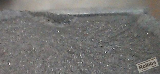

发表于 2014-9-26 17:54:39 | 显示全部楼层
白色的点子是本身的吗?如果是,典型的氢脆断口。放大了看:
签到天数: 69 天
 楼主| 发表于 2014-9-28 08:38:08 | 显示全部楼层
非常感谢指点,图片是没有任何修饰的,可惜没有相关的设备进一步检验

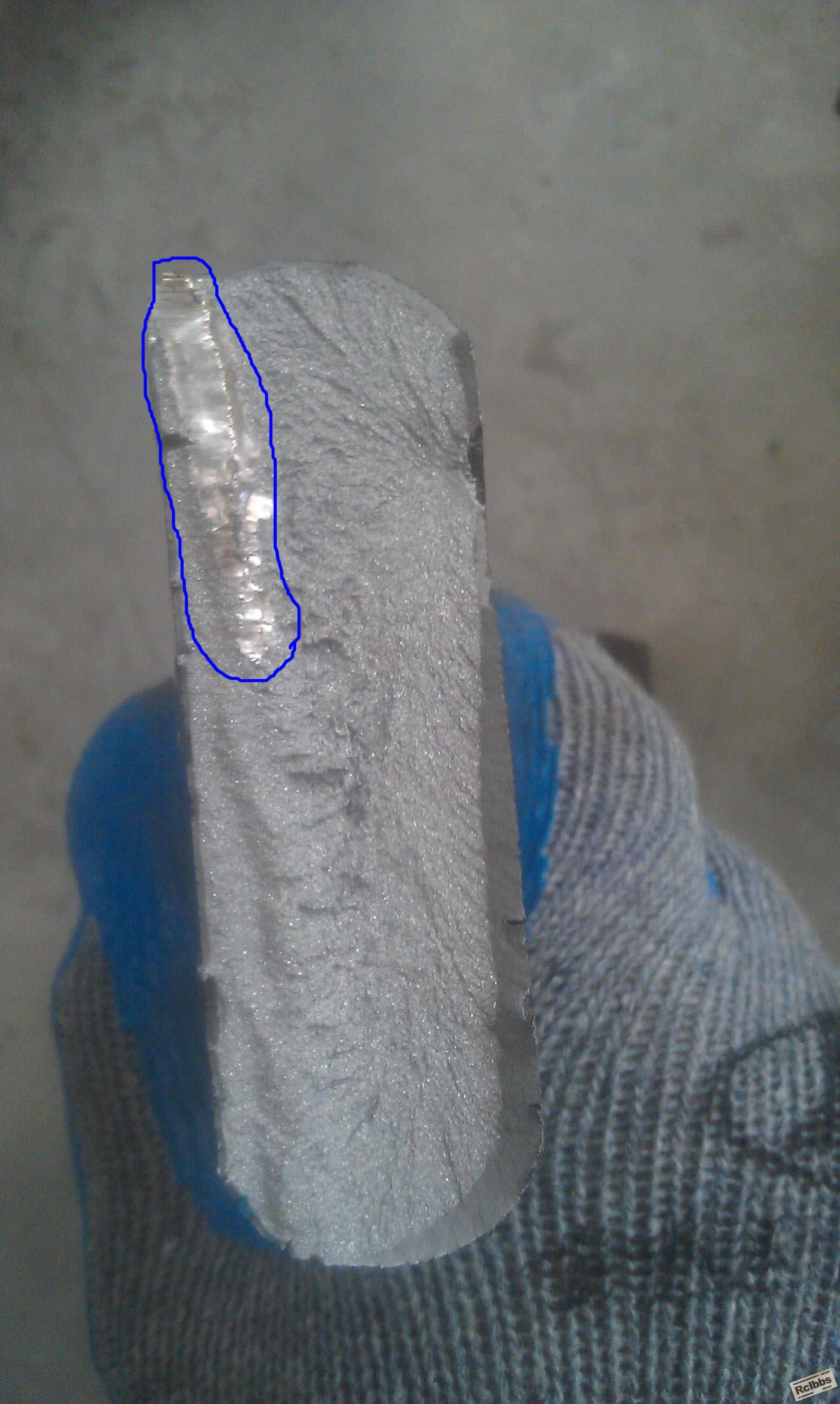

签到天数: 128 天
发表于 2014-9-28 16:25:02 | 显示全部楼层
只有用扫描电镜看断口,微观图像可以证明。你的这种雪斑状断口是有文献可以肯定的。
下面圈起来的部分是什么?
签到天数: 144 天
发表于 2014-9-29 08:09:26 | 显示全部楼层
就倒数第2张断口而言,疲劳源应该在左上方1点钟方向!
因LZ没说明白裂纹的位置,如果个人理解裂纹在板簧宽度方向边缘向内有横向裂纹的话,很可能是裂纹导致的早期断裂!!!
下面圈起来的部分 ...
我们没有疲劳测试机器,采用模拟疲劳测试,估计是用力过猛,也不清楚是什么

因LZ没说明白裂纹的位置,如果个人理解裂 ...
赞同!只是疲劳元为什么会在那里呢。。。表面貌似没有什么缺陷

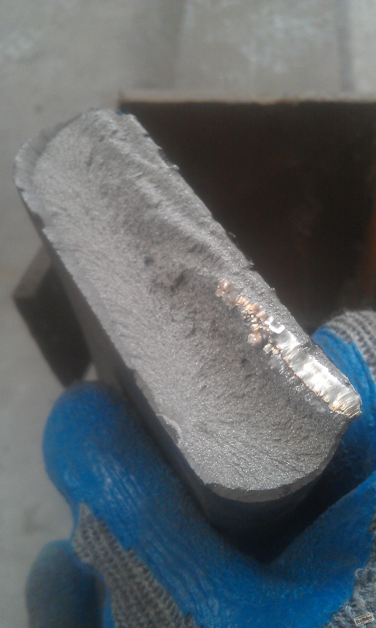

签到天数: 128 天
发表于 2014-9-30 00:23:43 | 显示全部楼层
裂纹源放大了看一定不是疲劳,氢脆断裂。

步进梁连续作业燃气炉,也算是快速加热,出炉后直接用压力机在模具上面压型,大约耗时30s,随后立刻通过链条送入油槽淬火

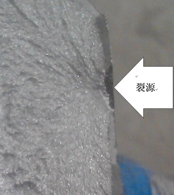

发表于 2014-10-8 16:43:57 | 显示全部楼层
七叶2009 发表于 2014-10-8 15:07
步进梁连续作业燃气炉,也算是快速加热,出炉后直接用压力机在模具上面压型,大约耗时30s,随后立刻通过 ...
如此,该板簧裂源如下图箭头所指,估计是锻压过程出现的细小折叠缺陷引起的断裂。

LZ这个过程曾经做过实验,只是材质略有不同!加热温度的话,个人认为一般在900—950℃即可,当然还得依据你们簧片从成型模出来到进淬火槽的距离!保证浸淬火液之前片温大于800℃的话,个人认为淬火质量影响不大!
让您费心了~~~~~~~~~~~~~~
发表于 2014-10-9 13:41:16 | 显示全部楼层
最好有设备和手段,不行外协200元也能拍几张扫描电镜照片了。
根据现有信息只能说宏观断口有脆性特征,有发散状纹路,一般可能原因为载荷非常突然、断裂有脆性解理倾向、氢脆等。
发表于 2014-10-9 14:52:55 | 显示全部楼层
用力过猛 掰断了,断裂很正常
