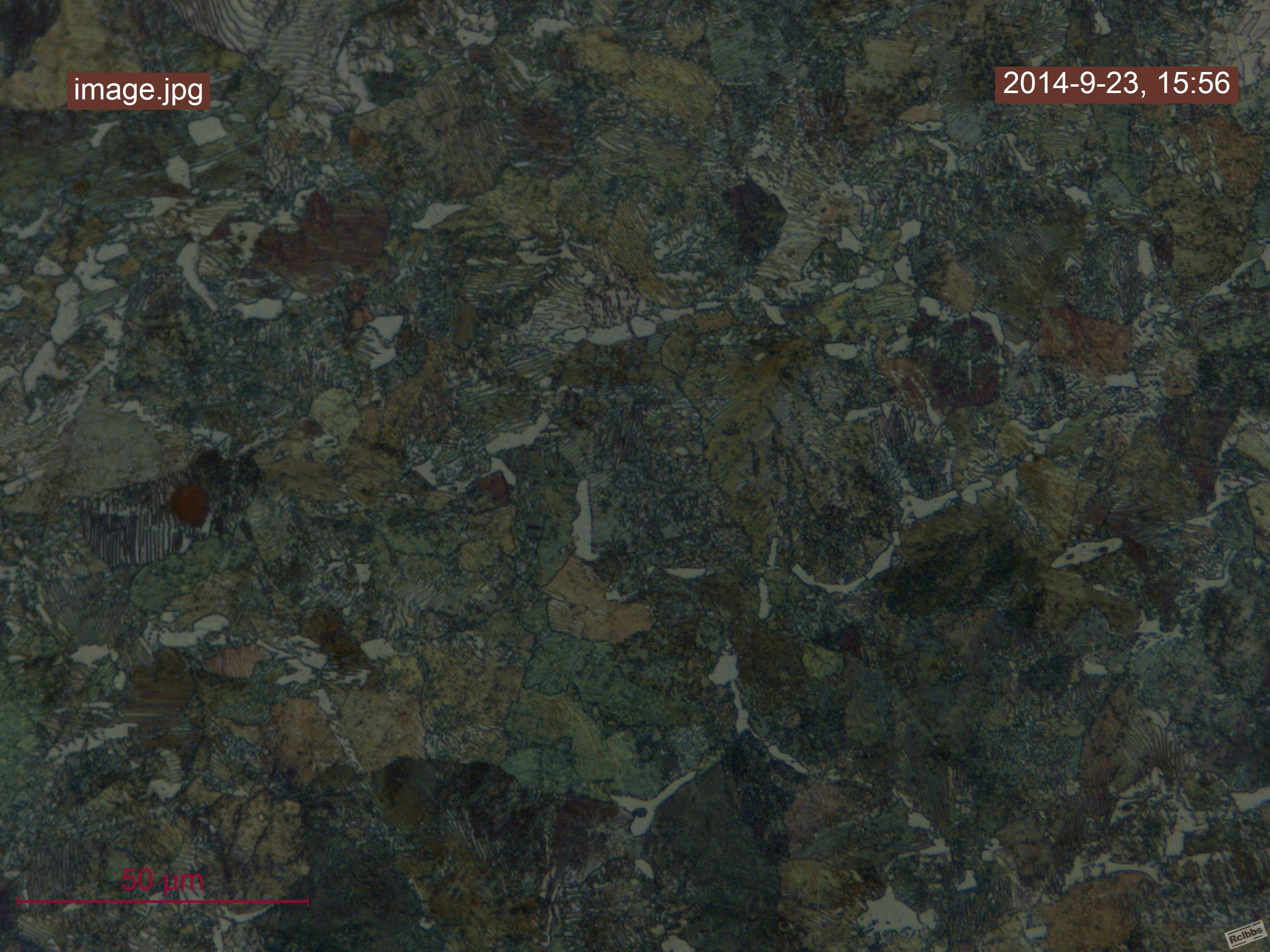

某发动机连杆,直接附图如下把。
腐蚀得深了一点,不好意思。
 楼主| 发表于 2014-9-24 12:19:10 | 显示全部楼层
是一种碳含量比较高的金属,约0.7%左右,其他的就不清楚了。
请问是按GB/T 13320-2007评级么,一般多少级算合格。
 楼主| 发表于 2014-9-24 12:20:27 | 显示全部楼层

发表于 2014-9-24 21:17:04 | 显示全部楼层
如果铁淑提和铁素体是一个意思的话,那肯定是铁淑提。
发表于 2014-9-24 21:19:02 | 显示全部楼层
这个里面组织有些复杂,有珠光体、网状铁素体,索氏体、屈氏体,可能经过高温回火多多少少有些变化,按GB/T 13320-2007无法评级
 楼主| 发表于 2014-9-24 22:36:48 | 显示全部楼层
凌乱,你的意思是说它淬火时冷却速度就不够;还是说它根本就没有调质,其实是正火处理的??再怎么说,网状的铁素体都是不良的金相吧。

从金相上来看,确实不是调质,但这样的组织也不完全是正火形成的,最主要工艺不对,不仅是冷却,温度也从在问题

你这是非调质钢吧,不能按GB/T 13320-2007评级的,非调质钢是珠光体+铁素体成断续网状的,
