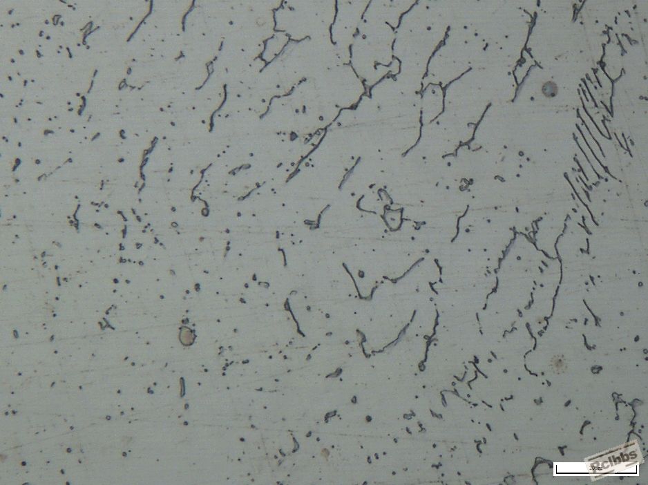

焊条ER307Si的熔敷金属化学成分为:C 0.080 Si 0.82 Mn 6.85 Cr 18.87 Ni 8.32 Mo 0.27 查资料说是奥氏体不锈钢,我们配制了王水酒精浸蚀了20秒,未显示奥氏体晶界,请问各位老师,谁做过此类的金相试验,腐蚀液是那种,腐蚀时间多长?

 楼主| 发表于 2014-9-23 10:24:12 | 显示全部楼层
发表于 2014-10-9 15:17:44 | 显示全部楼层
奥氏体不锈钢腐蚀建议:
1、10%草酸    电解
2、三氯化铁盐酸溶液
   FeCl3: HCl :H2O=5:50:100(体积比);
