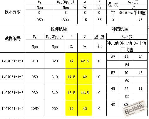

各位师傅好,热处理新人求助,最近我们厂做40CrNi2Mo轴,直径Φ390,经正火+调质后,正火工艺是910℃,保温12h,调质工艺是880℃淬火,保温16h,水冷,530℃回火,保温22h,半径1/2处取样,大概深度100mm,发现性能不合格,下图是要求的性能和实际性能,请各位师傅帮忙看看,谢谢大家

请查一下晶粒度。两个塑性指标上不去和晶粒度很有关系。如果是锻件,查一下最终变形参数,一定要在临界变形量以上。当中心没压实时再怎么热处理也没有用。第二,总觉得保温时间太长,当然这可能和装炉方式、装入量等等有关系。在正常架空条件下,热交换良好时,保温时间以每100mm2小时足够,也就是说在一般非连续炉的室式炉里8小时可以了。910C的奥氏体化温度也高,我们是890C正火,870C淬火,回火温度按性能要求调整。

您好,不好意思,还得请教下,你们做这个,取样深度有这么深吗?我们对比了不同深度的性能,发现超过60mm后,性能就不行了,这个是不是意味着,它的淬透层深度只有60?

我也做这个材料,你单边淬透60mm已经很不错了,你强度要求这么高,对伸长率断面收缩率的要求不合理。
你看下晶粒度,你选取的温度还是比较高的,对硬度没有要求吗。

你们一直都是水冷吗?而且淬火的温度还属于高温!
你这么大的锻件,用这种工艺,能淬到60深  已经很不错了  但是得谢谢你啊    我也知道了这种材料,这种尺寸,这种工艺的淬透层的大概深度!
还有   你的取样位置太深了   晶粒度和组织的影响使你后面的塑性指标和冲击达不到   往浅了取试试

不用客气,技术交流才能提高,我们一直水冷的,我们也做了浅层的,性能合格的,到60的时候勉强合格,我想淬透层大概就是60

看看组织了,贝氏体占多少,就知道那里的情况。既然浅处合格就说明晶粒度可满足要求,余下的原因肯定是那里马氏体含量不够了。

   看下技术要求,有可能看错了。这种材料淬透达不到这么深。我这面要做淬不透地方取样,就选择曾加Ni元素来提高性能。
