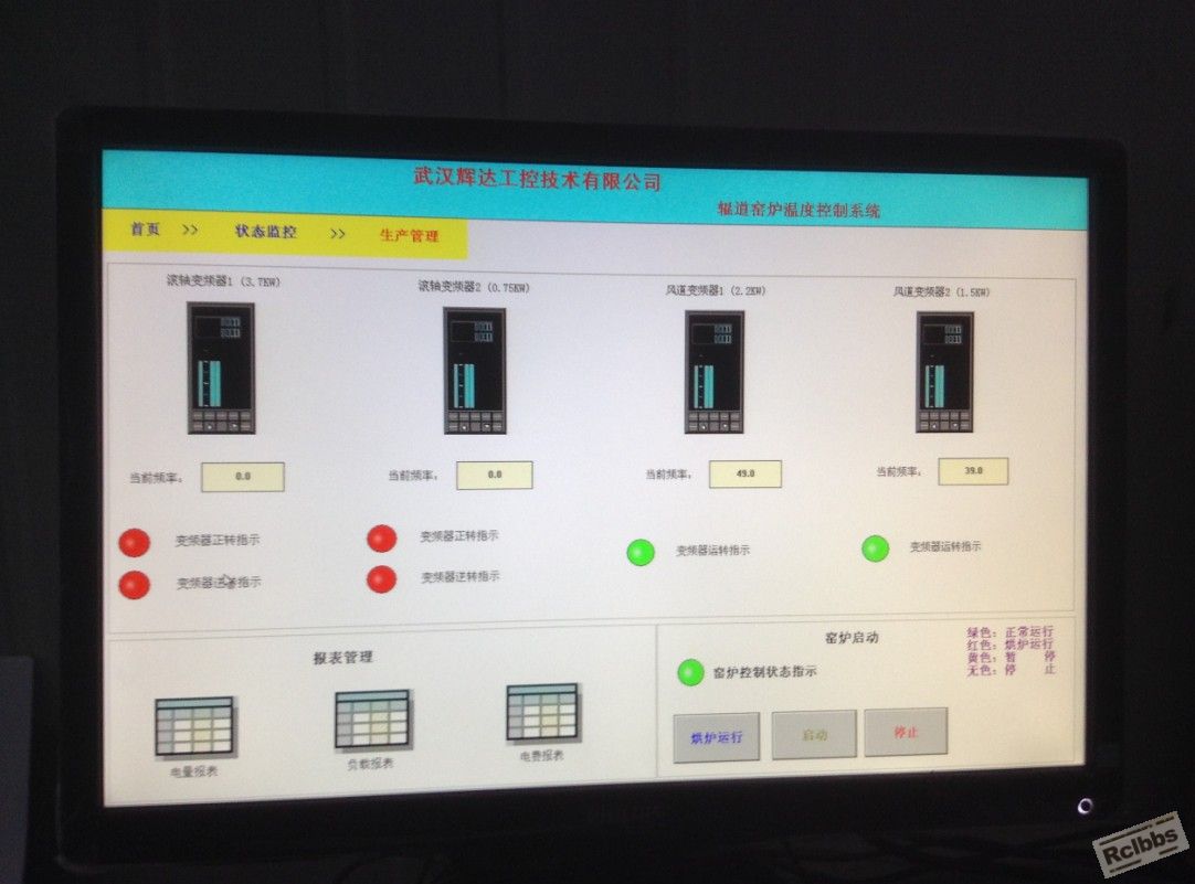

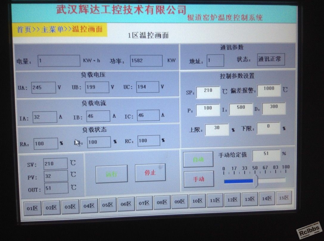

 楼主| 发表于 2014-11-5 11:53:26 | 显示全部楼层
希望能给想做触摸屏集散控制系统的厂家一些参考。
发表于 2014-11-5 13:57:03 | 显示全部楼层
如果你们把炉形图做在上面,相应的数据再配合标注会更好

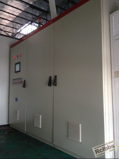

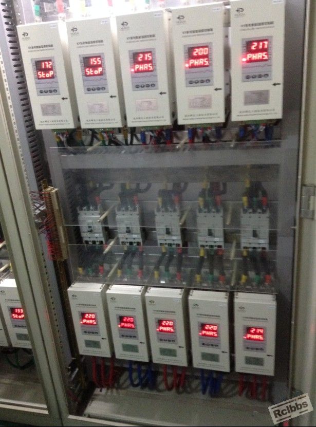

发表于 2014-11-5 15:21:44 | 显示全部楼层
这么多SCR散热是个问题,没有空调是不行的

发表于 2014-11-5 15:34:04 | 显示全部楼层
貌似还没有保险丝

发表于 2014-12-18 09:24:44 | 显示全部楼层
大家好,我是辉达技术人员,我们的设计思路如下:
1.每个SCR底部散热器都有独立的轴流风机散热。
2.关于SCR无保险丝,但我们的SCR调整器带有限流,限压保护功能,当超过SCR额定电流或电压时,SCR产生故障报警,自动停止输出。
