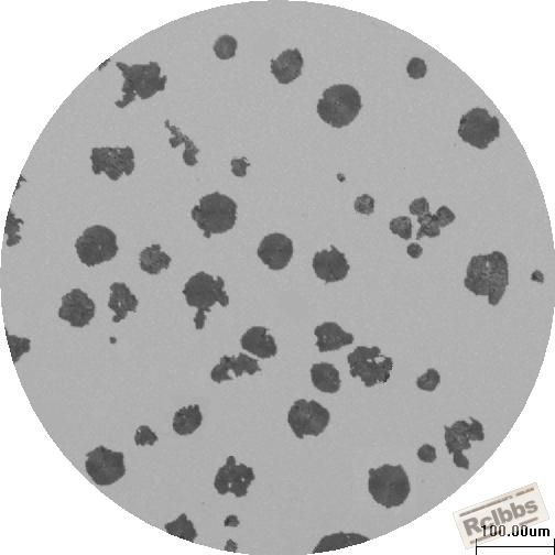

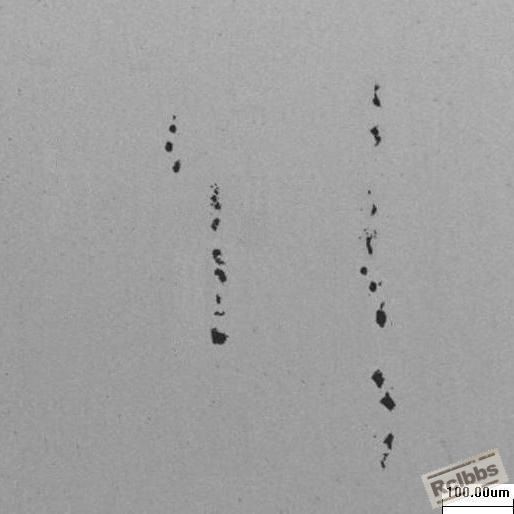

[讨论] 请大家评一下级别,球化率,夹杂,别人传给我的图片

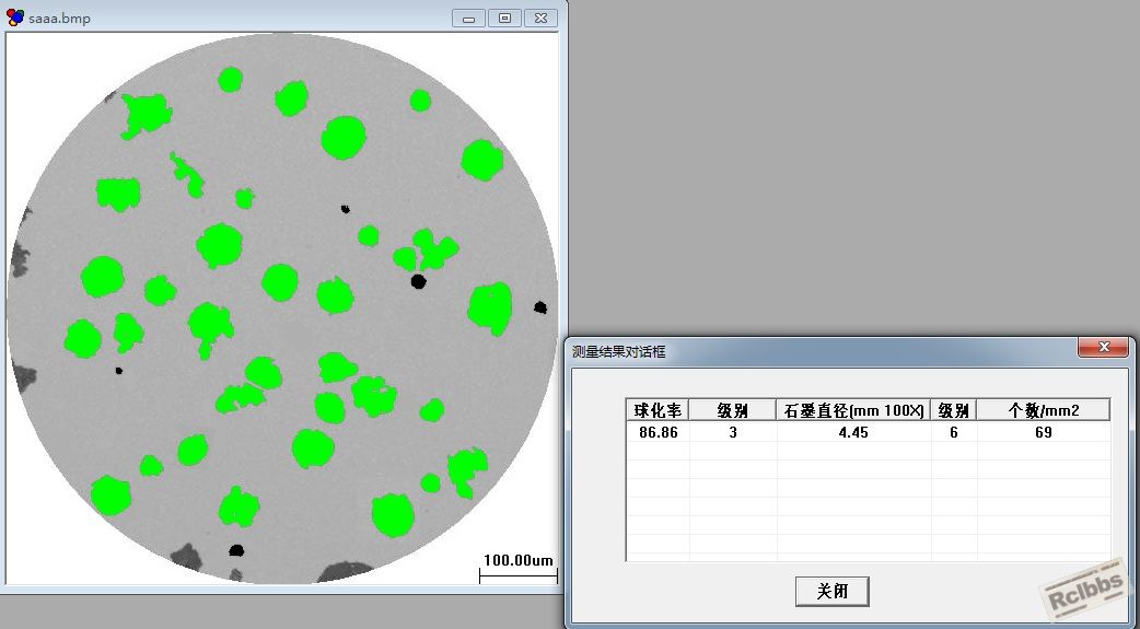

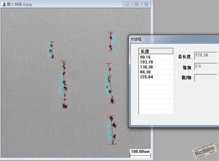

 楼主| 发表于 2014-9-18 14:30:39 | 显示全部楼层
这是我评出的结果,请指正
发表于 2014-9-20 21:02:50 | 显示全部楼层
同意你的评论
