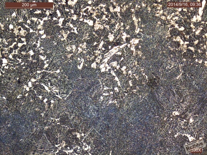

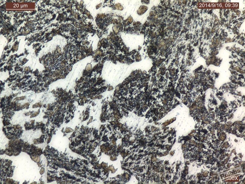

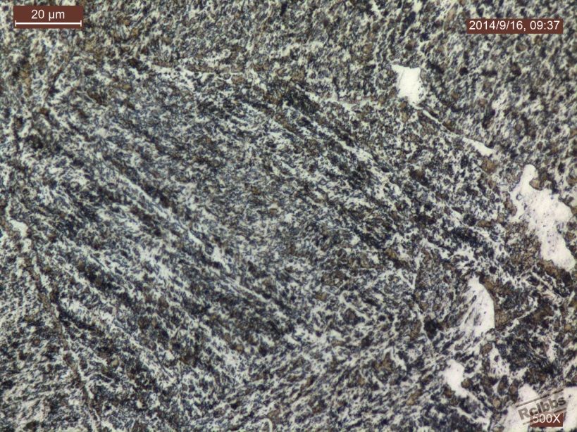

齿轮材料是18CrNiMo7-6,表面是渗碳的,直径650mm,渗碳后降温淬火加低回,我取的中心部位的样品,请教是什么组织

粒贝+铁素体+索氏体--------------------------------

1,铁素体+回火索氏体 2,铁素体+回火索氏体  3,铁素体+珠光体+过冷奥氏体分解产物

铁素体+碳化物。。。。。。。。。。。。。。。。。。。。。。。。。。。。。。

第一个图是100倍的,横截面取样的,是不是有组织偏析的现象?
