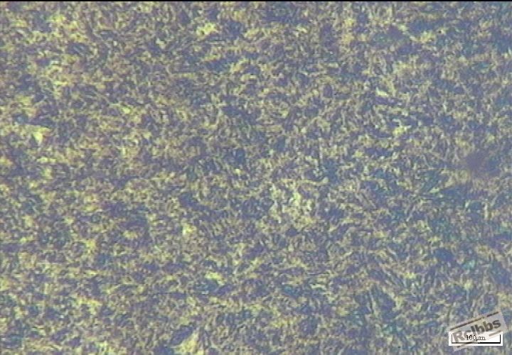

45号钢调制后高频
图片1 400倍-心部组织

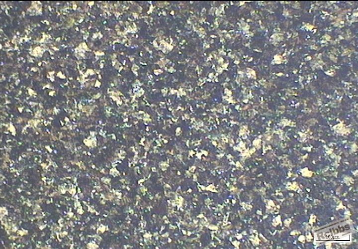

图片2 400倍淬火组织

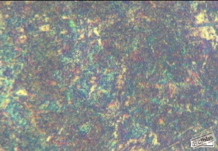

图片3 400倍-淬火组织

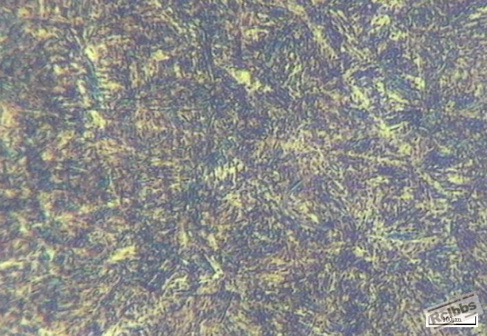

图片4 400倍-淬火组织

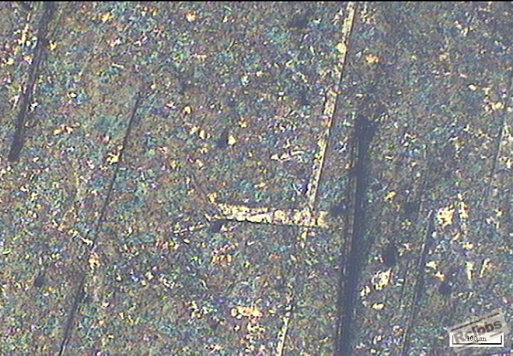

图片5 100-心部组织

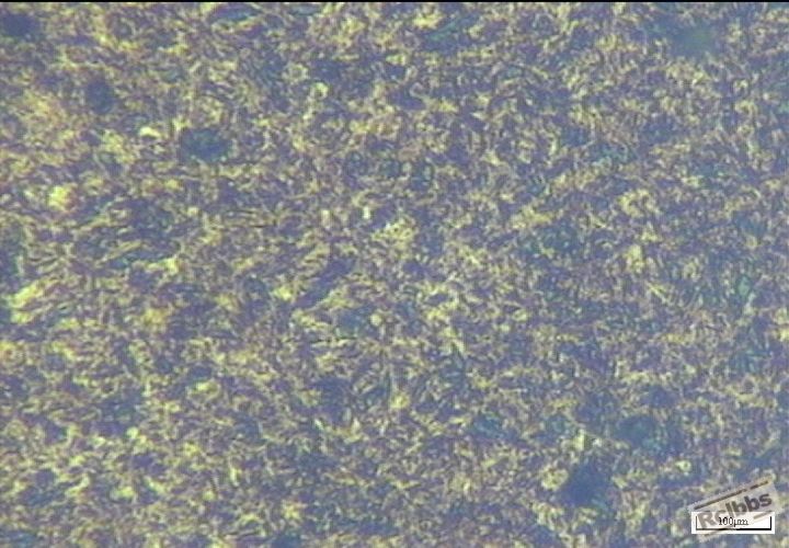

图片6 100-心部组织

样品没有磨好,腐蚀的效果也差点,没有办法准确判断
发表于 2014-9-16 08:17:26 | 显示全部楼层
楼主试样制的不是很清楚,粗略判断400倍淬火组织未淬火马氏体组织,另外是否含有少量的铁素体,图片5不是很清楚,图片6 心部组织明显的块状铁素体及珠光体类的组织,请结合硬度判断,另楼主说调质后淬火,心部组织部应该出现大量的铁素体组织,图片1、6属于同一试样?请楼主说明一下调质工艺硬度等
签到天数: 18 天
发表于 2014-9-16 14:09:12 | 显示全部楼层
高频后你看心部,还评级,这样是不对的,被热影响了,代表不了调质状态的。
还是找个没高频的区域看看。
 楼主| 发表于 2014-9-17 13:49:23 | 显示全部楼层
调制HB220-250
高频深度1-2mm
高频要求.pdf
88.61 KB, 下载次数: 22
 楼主| 发表于 2014-9-17 13:50:27 | 显示全部楼层
高频硬度要求HRC50-55
深度界限HV450

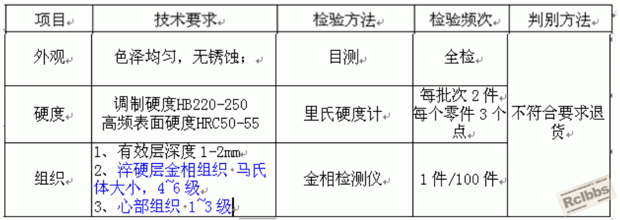

 楼主| 发表于 2014-9-17 13:59:59 | 显示全部楼层
检验要求见附件
会不会要求太高?
