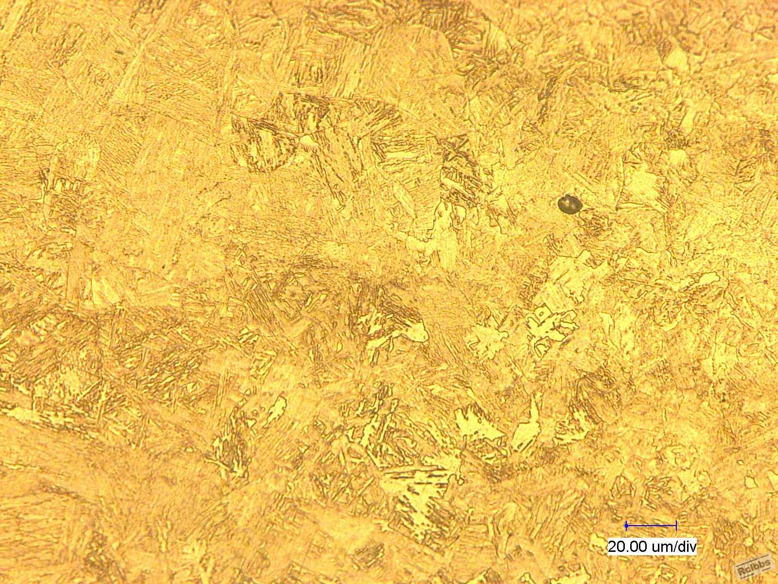

粗晶区
粗晶区

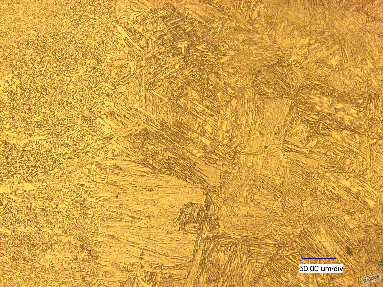

材料牌号是18MND5,低碳低合金钢,母材金属锻件经过埋弧焊焊接到一起。焊后热处理:610~650℃ 20h。母材成分:C<0.2,Si 0.2;Mn:1.5, Ni:0.6,Mo:0.6,其余为铁。
腐蚀剂:4%硝酸酒精

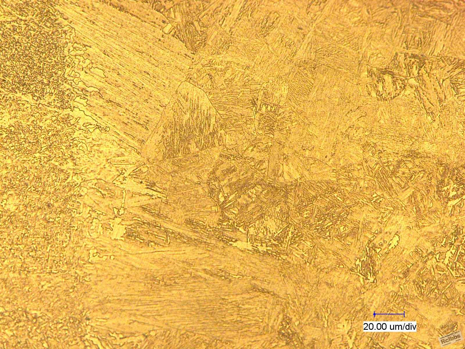

左:焊缝 右:热影响区
左:焊缝  右:热影响区
左:焊缝 右:热影响区
左:焊缝  右:热影响区
左:焊缝 右:热影响区
左:焊缝  右:热影响区
粗晶区
粗晶区

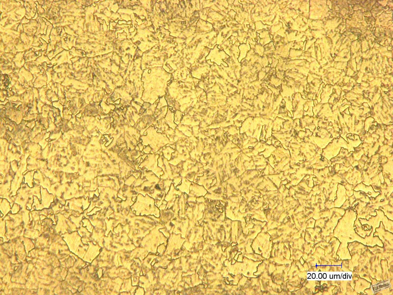

 楼主| 发表于 2014-9-11 10:43:29 | 显示全部楼层
这是母材区的金相,应该是多边形铁素体没错。
母材金相

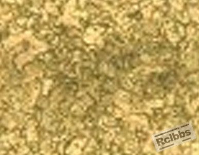

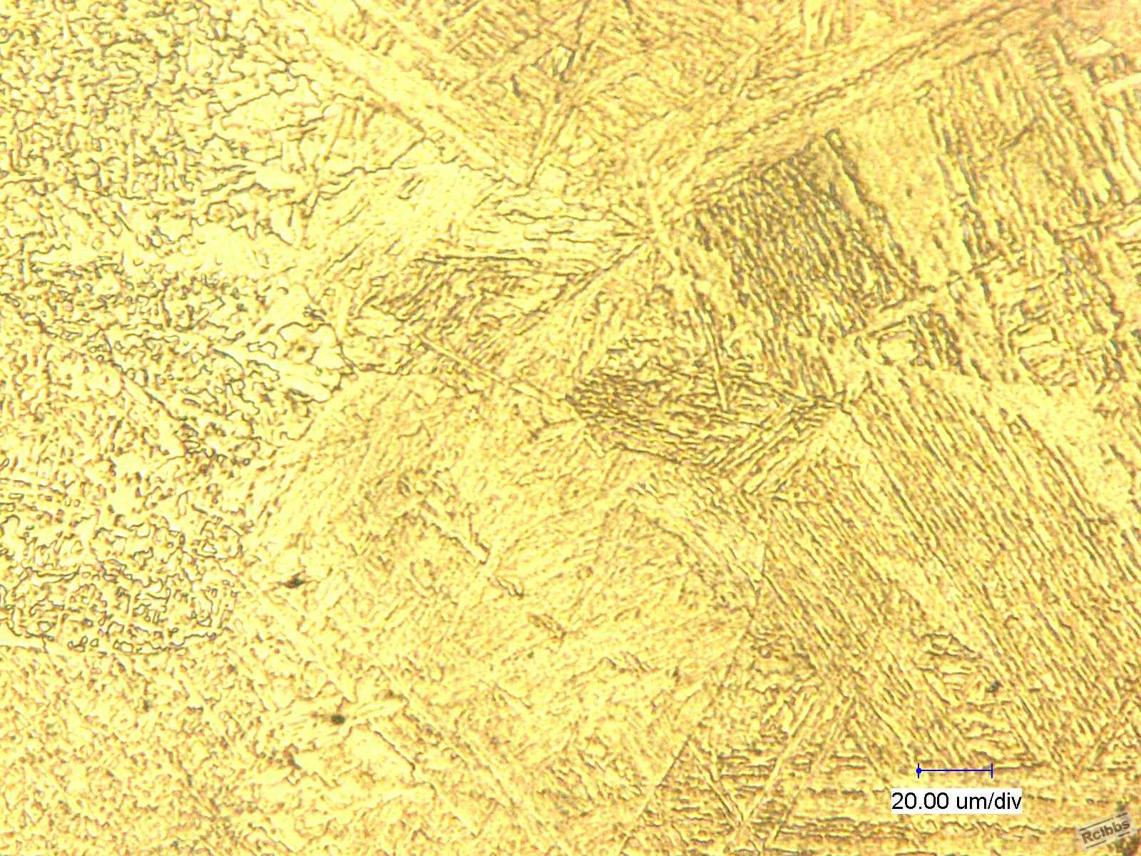

 楼主| 发表于 2014-9-11 10:46:32 | 显示全部楼层
这张更清楚一些   恳请大神指导。

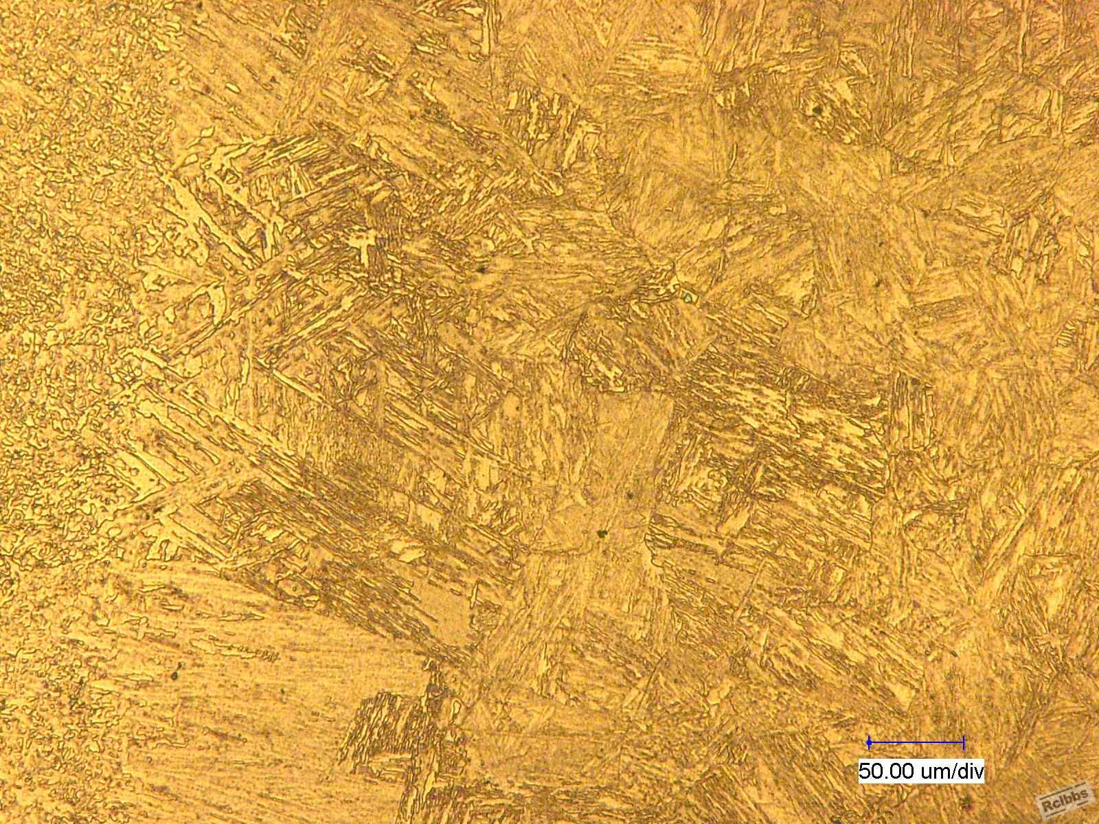

这是一张1000倍的热影响区金相 左边是焊缝

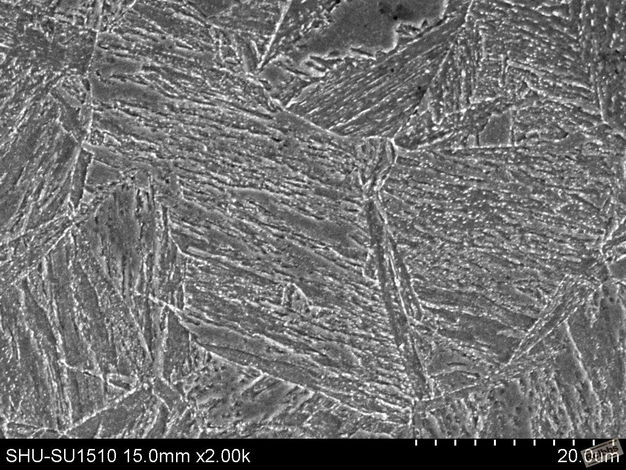

 楼主| 发表于 2014-9-11 10:49:47 | 显示全部楼层
OMGod123 发表于 2014-9-11 10:46
这张更清楚一些   恳请大神指导。

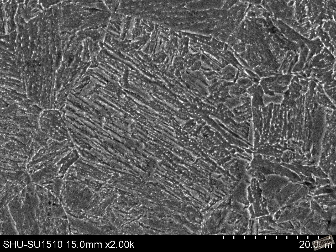

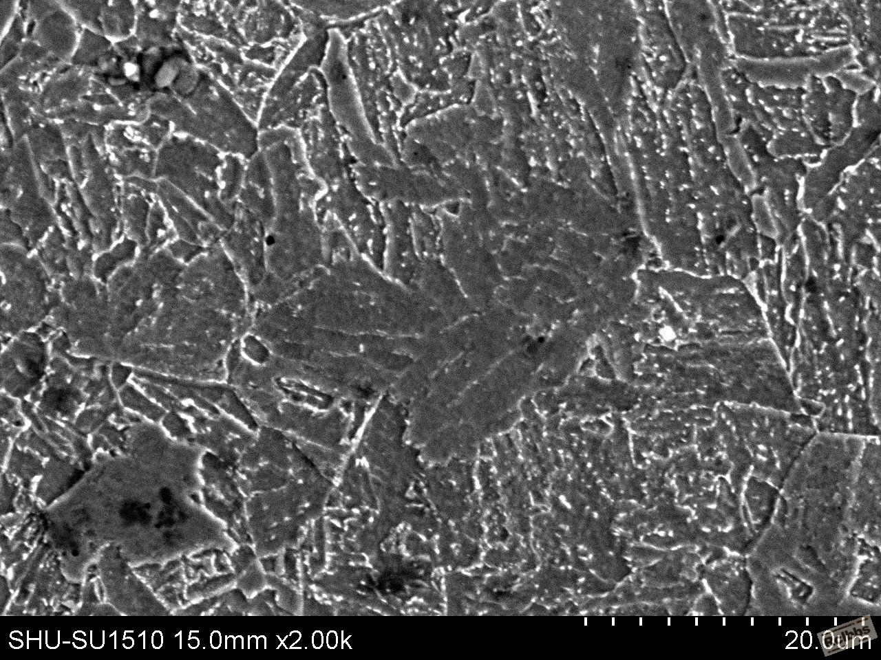

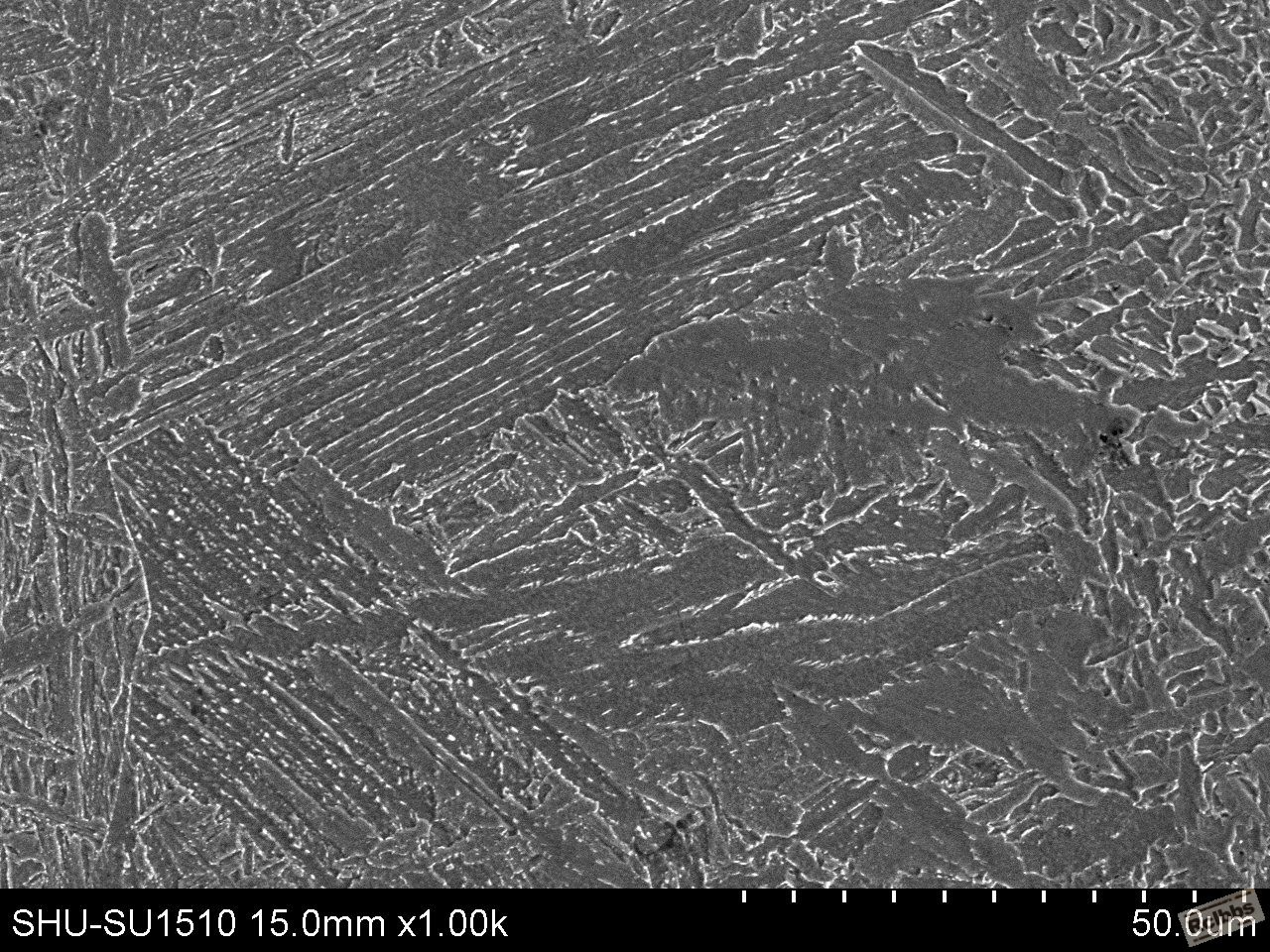

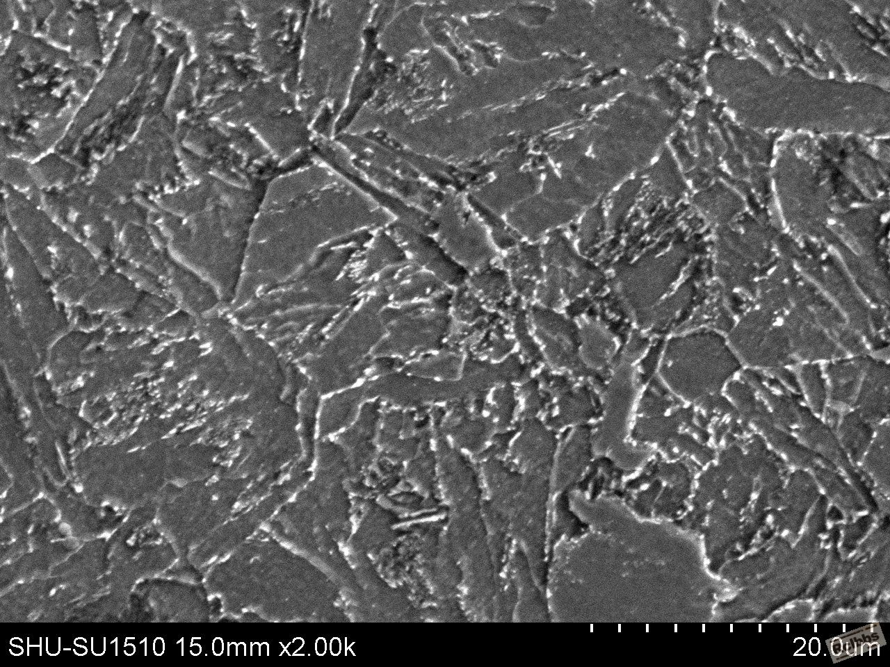

这附上钨灯丝扫描图,腐蚀剂还是用的4%硝酸酒精。

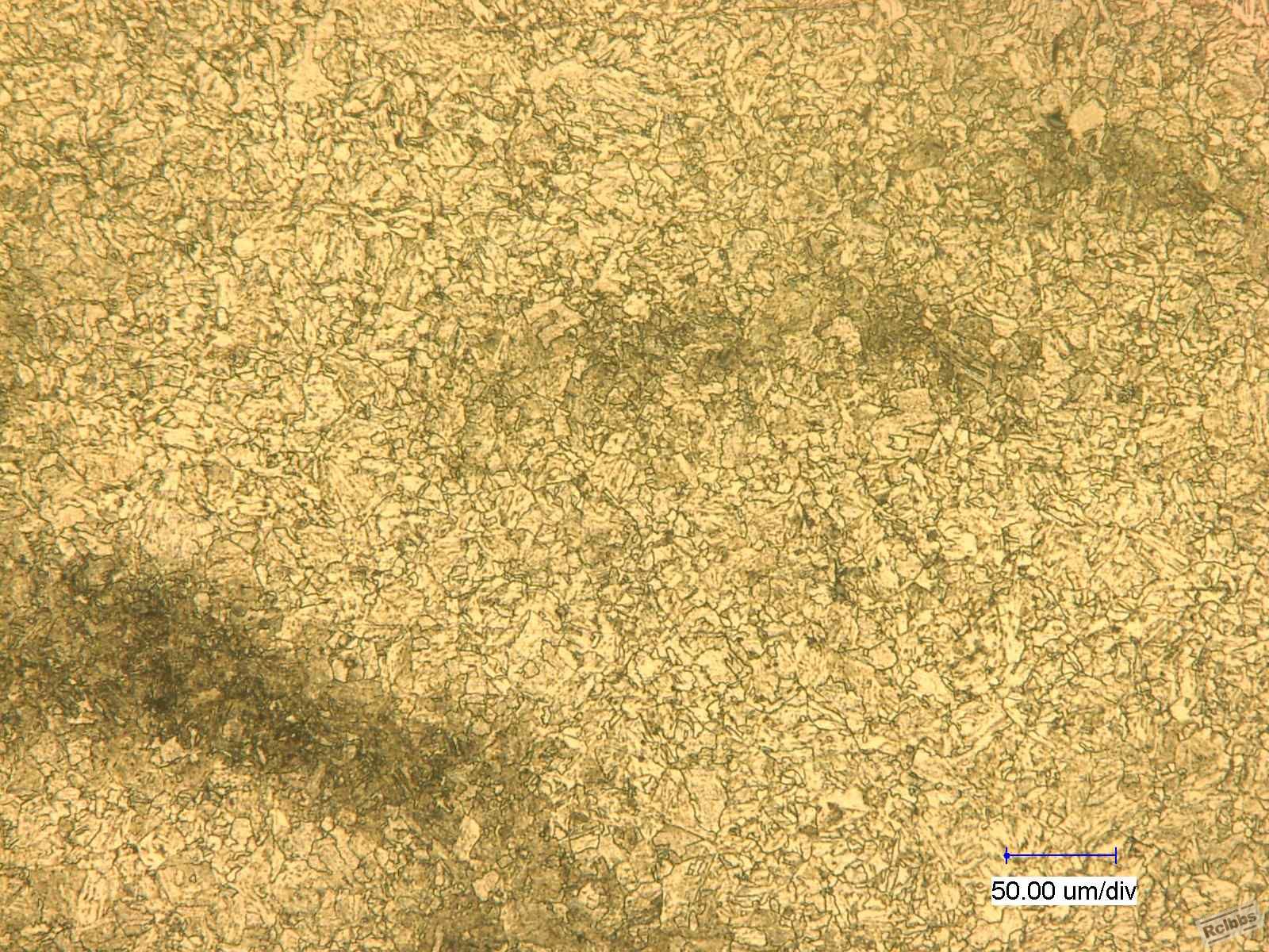

 楼主| 发表于 2014-9-11 10:54:35 | 显示全部楼层

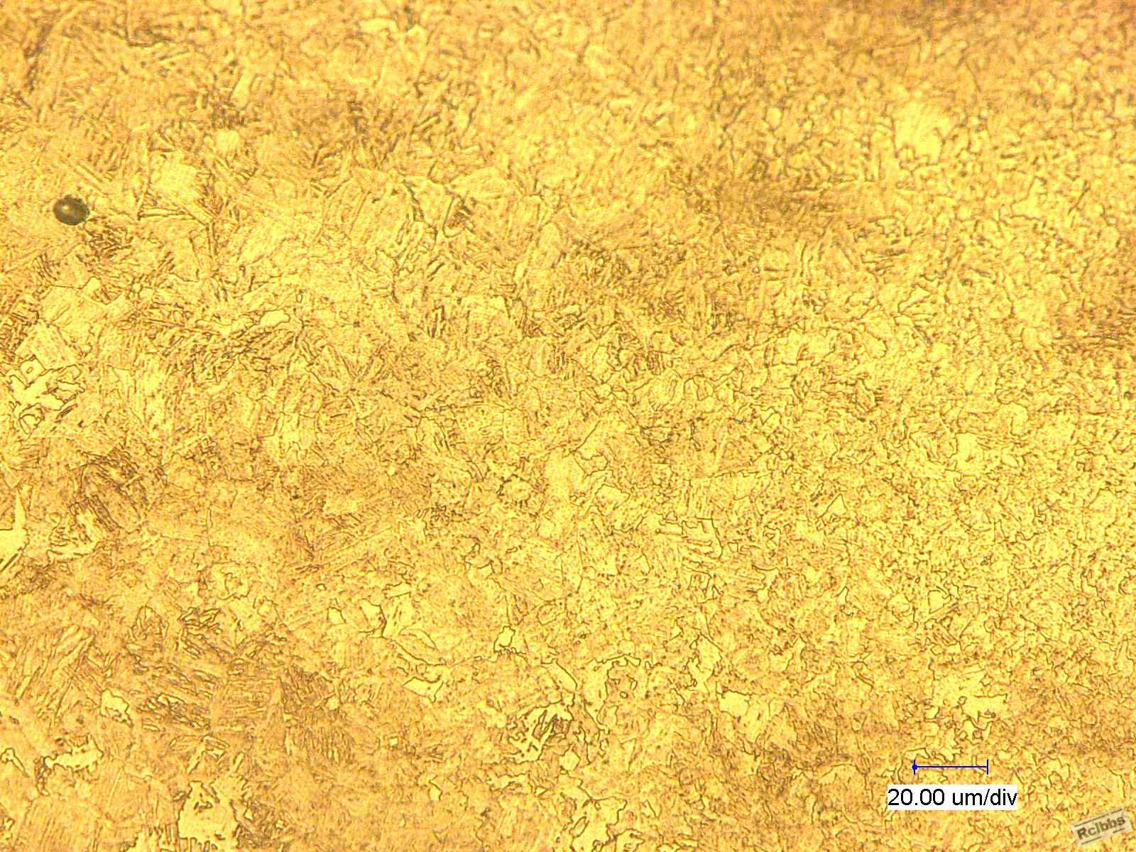

这是母材区的金相,同时请教一下图中黑色条纹状是什么,是锻造过程中留下的痕迹吗?
母材区500倍
母材区500倍

发表于 2014-9-11 15:44:00 | 显示全部楼层
按金相图的倒序排列:8,不知什么原因的污染 7,粒状贝氏体+粗大板条马氏体 6,铁素体+粒状贝氏体 5,粗大板条马氏体 4,铁素体+粗大板条马氏体 3,铁素体+板条马氏体 2,铁素体+粒状贝氏体 1,铁素体+粒状贝氏体 。扫描的照片也是对应的结果。
 楼主| 发表于 2014-9-11 18:04:50 | 显示全部楼层
fengyonghe 发表于 2014-9-11 15:44
按金相图的倒序排列:8,不知什么原因的污染 7,粒状贝氏体+粗大板条马氏体 6,铁素体+粒状贝氏体 5,粗大板 ...
8图肯定不是污染的,所有的母材样品中都有的,我怀疑是锻造留下的痕迹。
7,6等是粒状贝氏体,我也赞同,但是粒状贝氏体不是有残余奥氏体+铁素体+碳化物组成的吗?但是我不清楚在扫描和金相图中到底哪些才是残余奥氏体。还有其中颜色相对比较白的是什么组织呢?
签到天数: 128 天
发表于 2014-9-11 23:02:34 | 显示全部楼层
黑色条纹再放大5倍也看不出有组织上的区别
颜色发白的不知说的是哪一种
粒状贝氏体是在铁素体基体上分布着颗粒状的马氏体+残余奥氏体。马氏体又可以分解为碳化物+a相。那个颗粒很小,扫描电镜2000倍也看不到内部结构。
 楼主| 发表于 2014-9-18 14:29:15 | 显示全部楼层

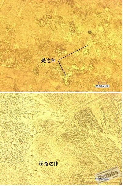

颜色发白的不知说的是哪一种
我说的白色是您说的第二张图片中标出来的白色的是什么组织。
签到天数: 128 天
发表于 2014-9-19 01:52:57 | 显示全部楼层
是铁素体。。。。。。。。。。。。。。。。。。。。。。。。。。。。。。。。。
发表于 2014-9-23 08:27:08 | 显示全部楼层
1、建议金相照片不用滤光,黑白灰很好;
2、母材的金相为回火索氏体,而不是多边形F;
3、看了帖子,不知道LZ你具体的问题是什么??
发表于 2014-9-23 08:28:23 | 显示全部楼层
黑色区域为偏析,锻造遗留
用EDS即可打出Mn偏析
 楼主| 发表于 2014-9-24 15:50:42 | 显示全部楼层
Magikal 发表于 2014-9-23 08:27
1、建议金相照片不用滤光,黑白灰很好;
3、看了帖子,不知 ...
我对组织判断感觉不是很强确定,而母材为什么会是回火索氏体呢?看文献都是描述成贝氏体。
 楼主| 发表于 2014-9-24 15:54:29 | 显示全部楼层
Magikal 发表于 2014-9-23 08:28
黑色区域为偏析,锻造遗留
用EDS即可打出Mn偏析
还有一个问题是焊缝热影响区的熔合区是马氏体吗?
