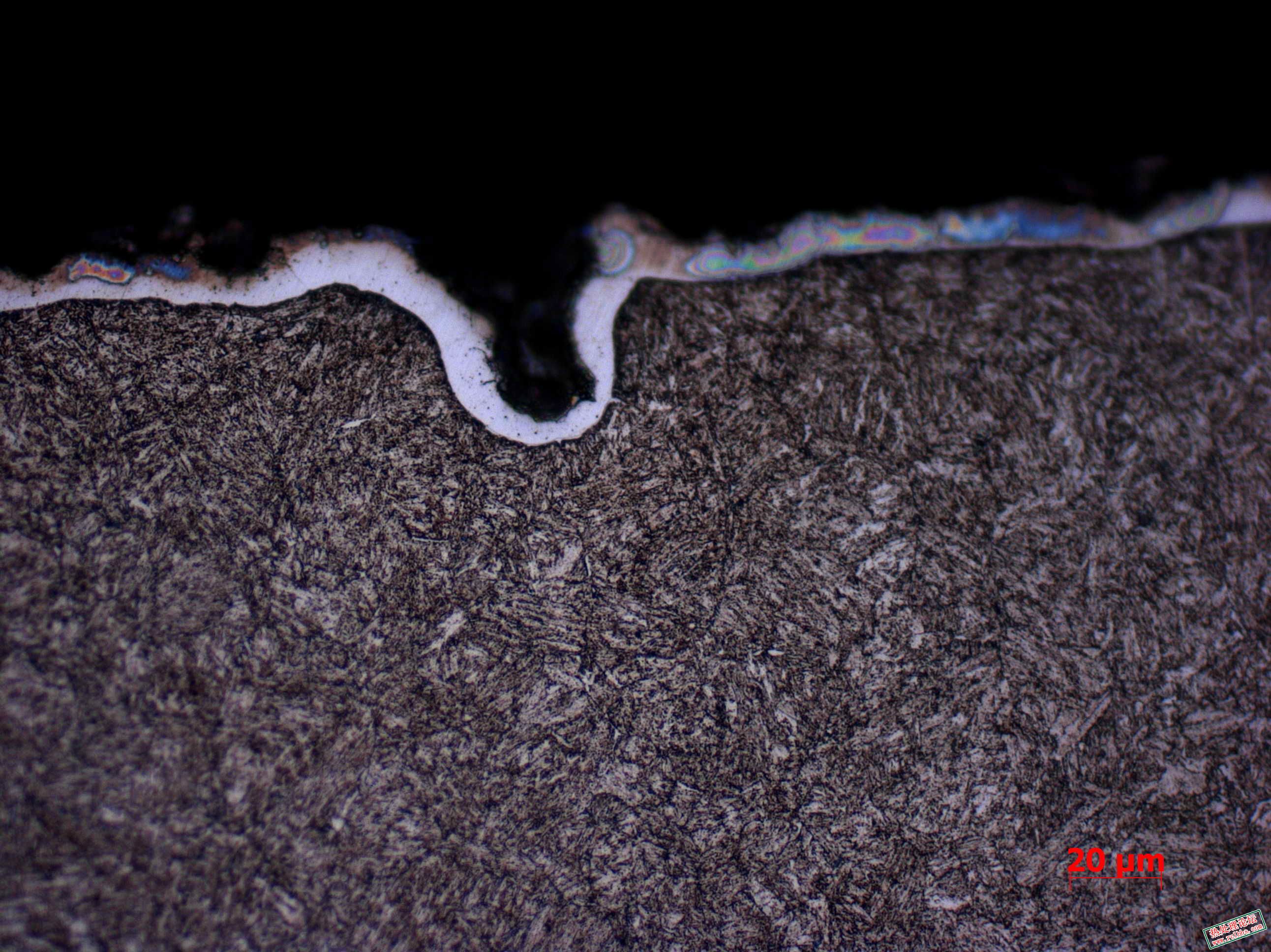

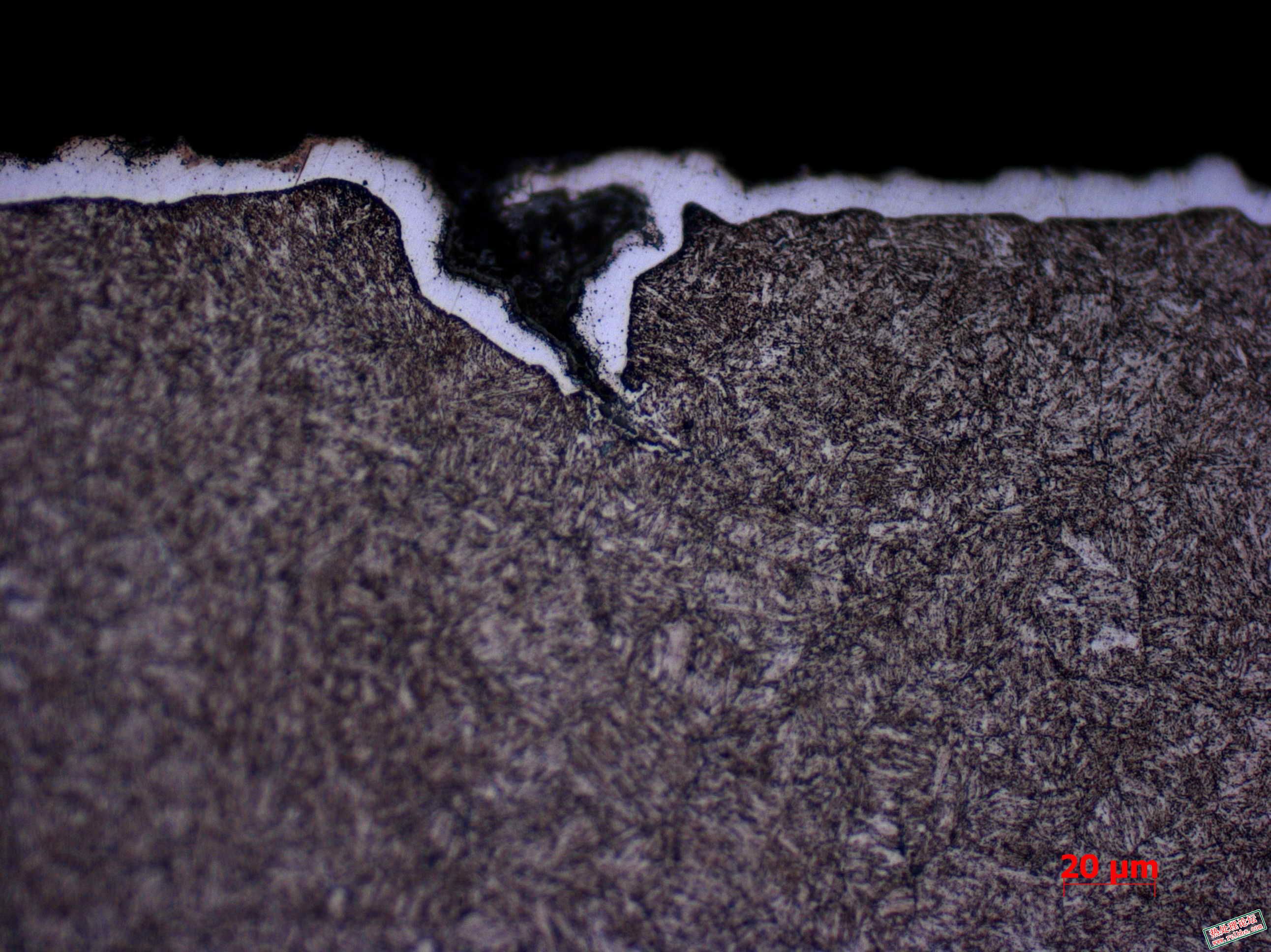

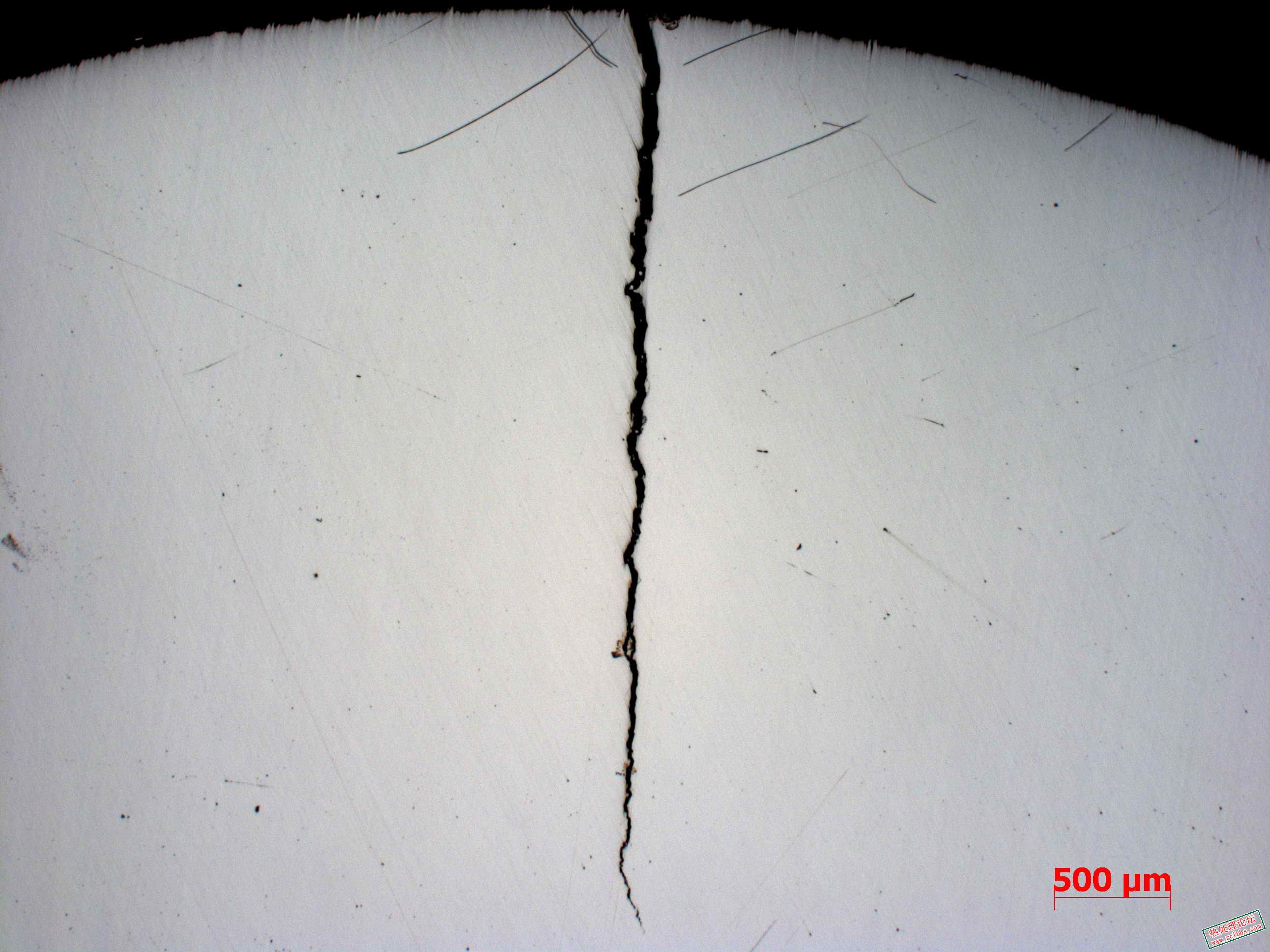

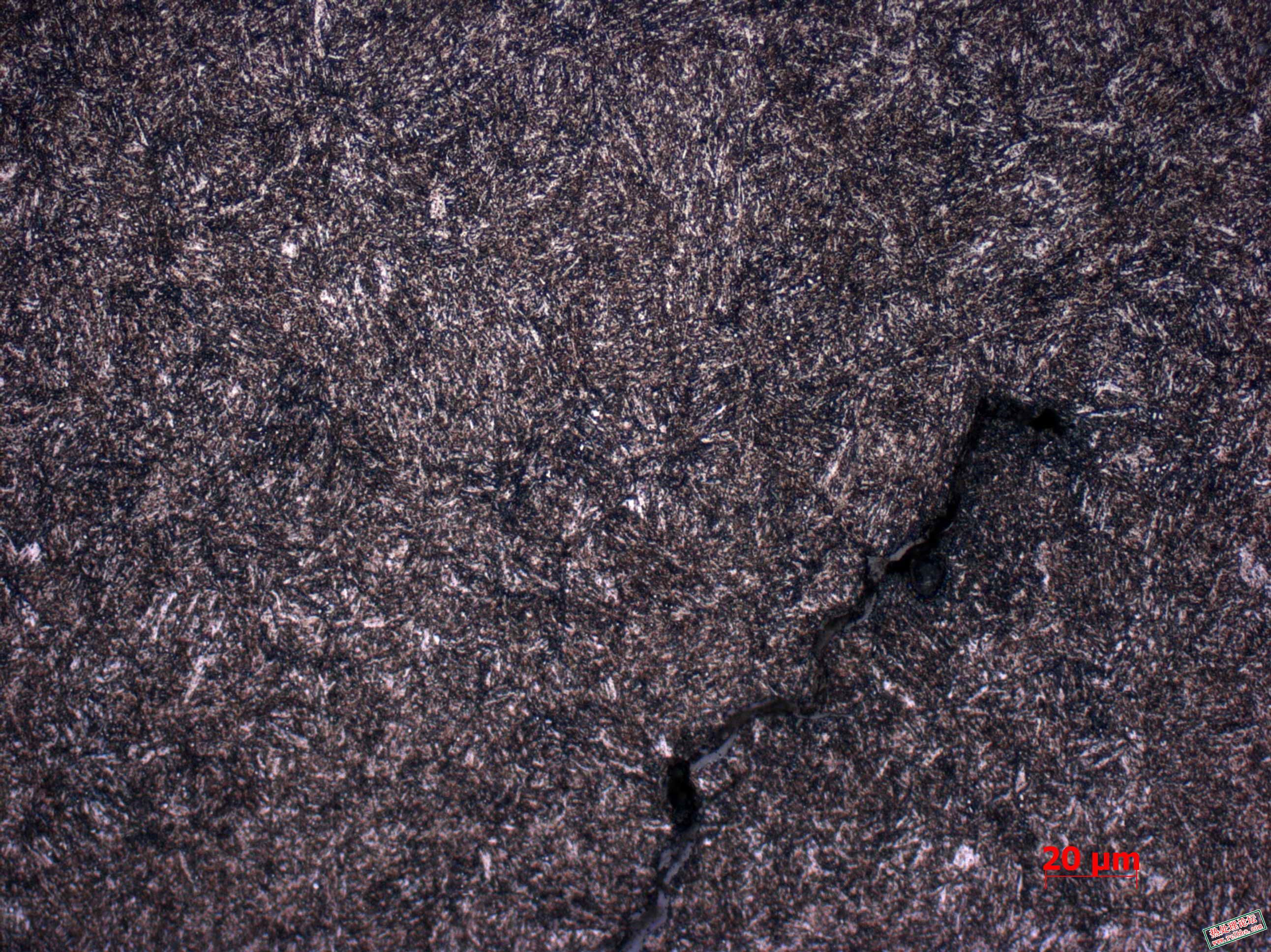

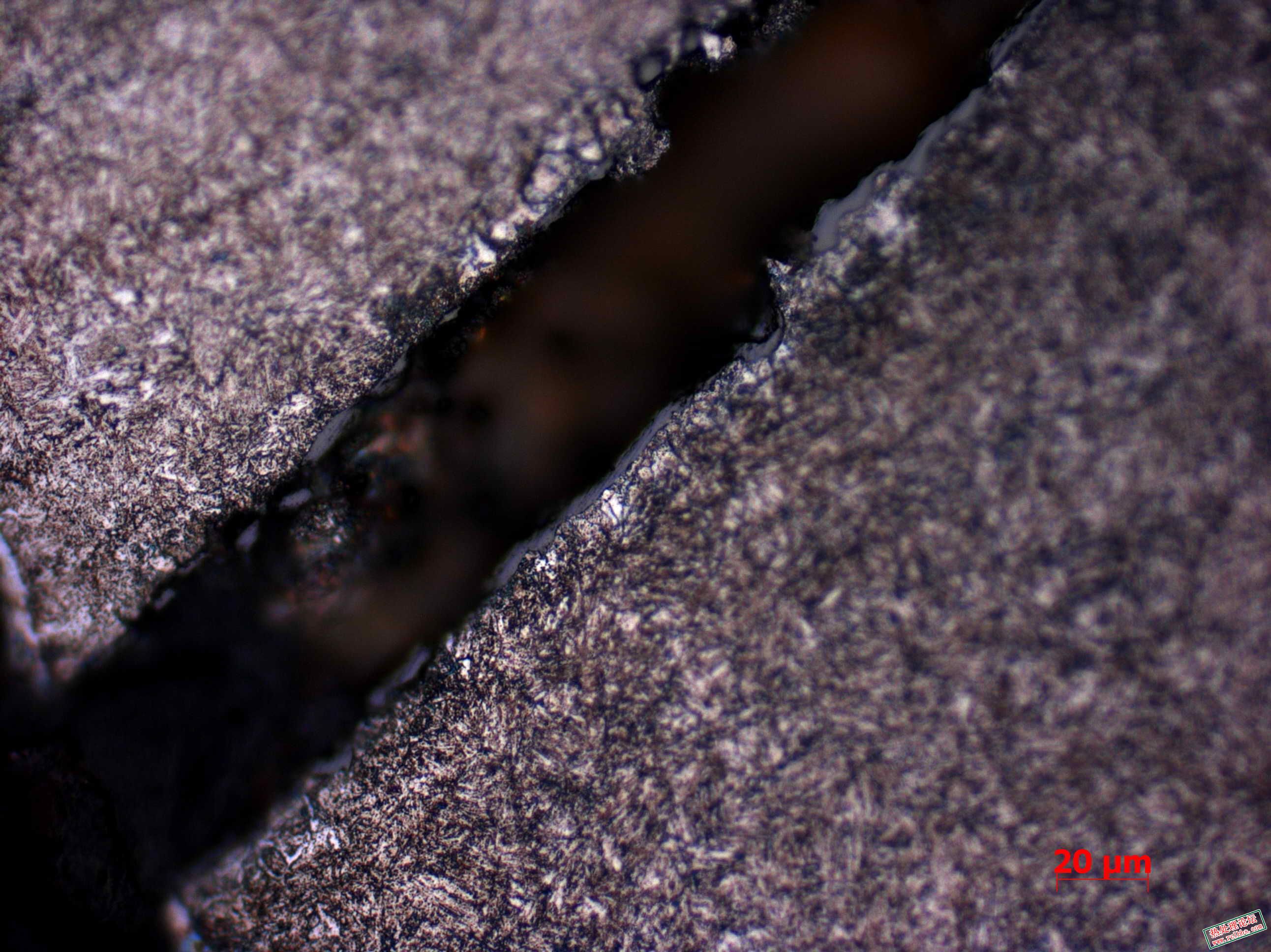

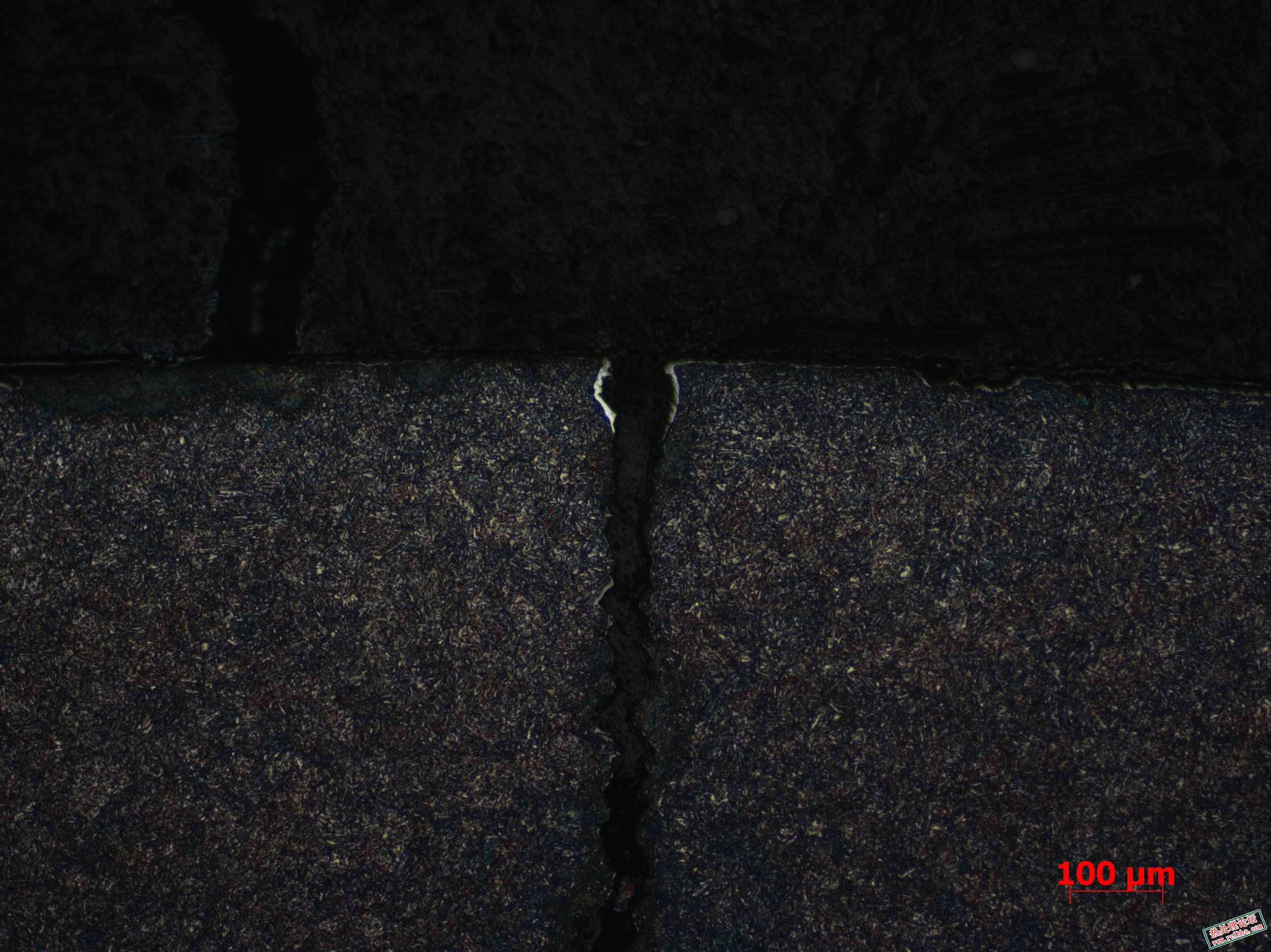

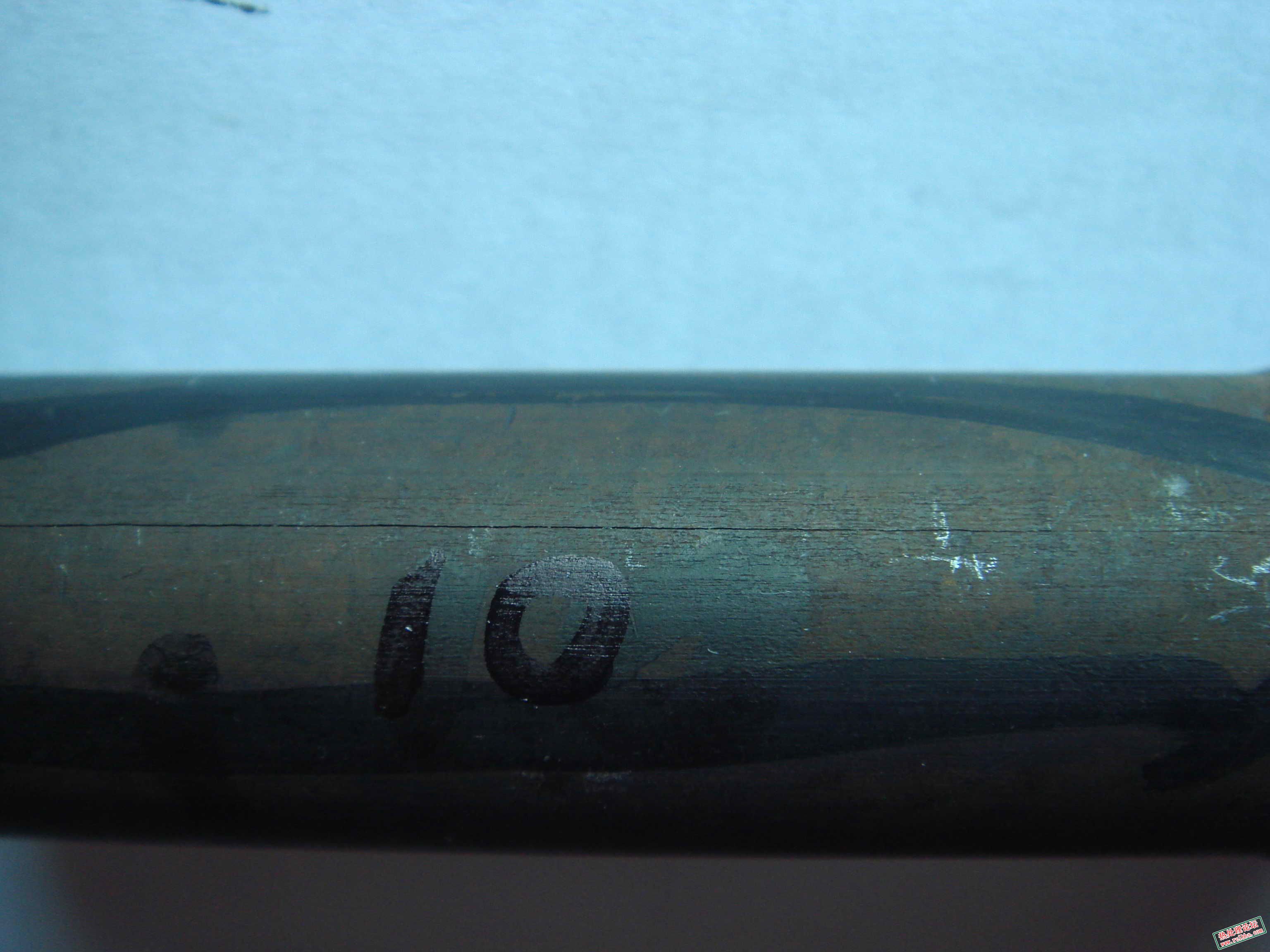

各位专家你们好,我厂一批SCr440盘条经用户使用,在调质后发现螺栓表面发生开裂,初步判断为淬火开裂,但不清楚裂纹是不是为螺栓表面缺陷引起的,请帮助分析下。谢谢
调质工艺860℃×90min淬火(冷却介质还不清楚),600℃回火。
螺栓上的裂纹
1#试样金相照片,100×
2#试样(未腐蚀),25×
2#试样金相,裂纹开口的地方,500×
2#试样金相,裂纹尾端,500×

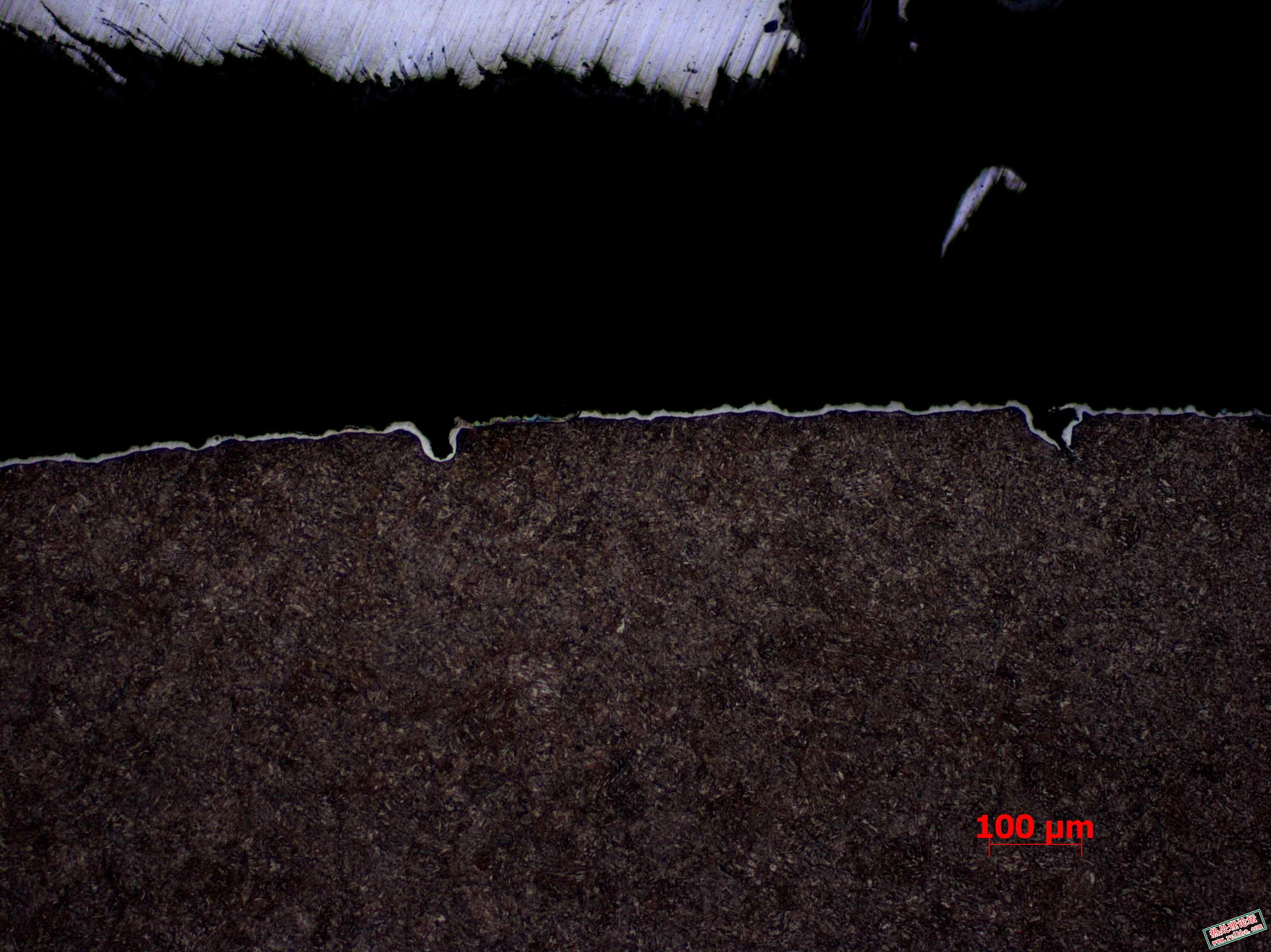

补充下,调质后,并不是所有的螺栓都会开裂,大约有50%左右,并且并不是所有有表面缺陷(如表面纵向的划痕之类的)的螺栓都发生了开裂。
如下面的螺栓就没有发生开裂,但表面也有缺陷。

多大规格的螺栓啊?我看不一定是热处理原因造成的,现在钢材线材的原始裂纹很严重,要卖到好钢材不容易。

3000,最后一张图片表面给个近写,500X,看看是脱碳还是白亮层。你们的热处理是用保护气氛做吗?

先看看裂纹是淬火前裂纹还是淬火后裂纹?看看裂纹表面有没有氧化

盘条直径是20mm的,表面层不是脱碳,因为热处理是用户做的,我这里是钢厂,热处理工艺刚刚接触,不太熟悉,听用户介绍好象是用的保护气氛。
下面是近照,500的,淬火前有拉拔和退火,但是这么深的裂纹是不会形成的,应该是在淬火的过程中产生,只是不清楚到底是表面缺陷引起的,还是冷却速度太快了

从图片来看,应该是材料表面原始裂纹经淬火后裂纹扩展造成的。

缺陷是原材料的表面划伤和折叠,检查生产线上的导辊和孔型配合

一般的螺栓的热处理,按照你说的SCR440的材料,稍微有点热处理知识的人都知道是不能用水进行淬火的,原因简单,很容易开裂的,所以一般的都是用油淬的 ,但是用油淬把产品的淬裂的几率小的可怜,有一种原因,是存在的,那就是你的原材料本身就存在开裂,在热处理的过程中,淬火使原有的裂纹加大是有可能的 ,所以,我觉得,要说都是热处理的原因是不全面的 ,还是应该找热处理前面的问题。

发表于 2008-3-26 17:28:36 | 显示全部楼层
第一张图片可以看到裂纹很直;楼主又说明线材经过拉拔而且有的图片也可以看到裂纹存在;说明裂纹原始存在的可能性极大,而且拉拔前就有;且他裂纹却要考虑拉丝模的质量问题,拉丝模出了问题也会在拉拔后的线材上留下裂纹。

同意#12 的说法. 這些刮痕成為淬火应力集中处, 让淬火应力有地方釋放而成淬裂.

裂纹两侧有氧化、脱碳现象,可能是原材料就存在裂纹,并且在淬火时扩展

我想有一个异常点大家可能都没有注意到,那个淬火裂纹内部的表面状态和其他缺陷的表面状态是不一样的,其他的缺陷产品表面及缺陷内部表面都有一层磷化层,而淬火裂纹的产品表面模糊有一层磷化层,但在裂纹内部却看不出来。1#试样与2#试样的对比尤其明显。
