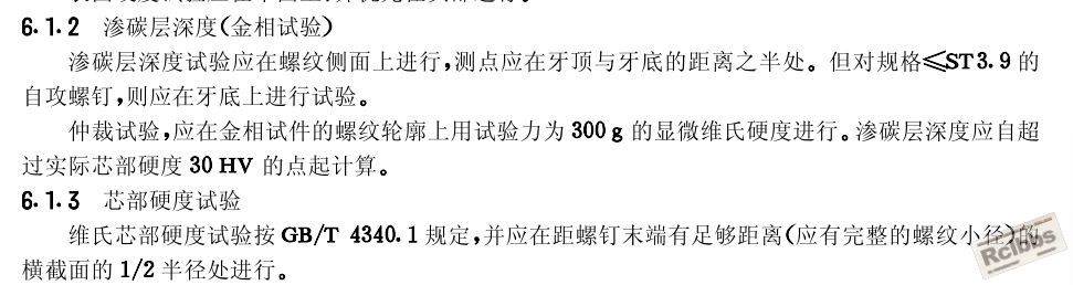

根据国标GB/T3098.5-2000.渗碳层测试要求如下:
现在有一个ST3.5的自攻螺钉,标准中要求表面硬度大于等于450HV0.3。芯部硬度要求270~380HV5
渗碳深度能达到标准中的0.05~0.18吗?

可以达到,控制好温度、时间、碳势
还有一个螺丝渗碳层判定标准,SAEJ1237  4.3条以HRC42(HV412)判定

 楼主| 发表于 2014-9-5 08:19:04 | 显示全部楼层
这个42HRC比国标规定的要求值高,这样以国标判定,渗碳层深度会偏高一点啊

发表于 2014-9-5 12:09:37 | 显示全部楼层
是比国标要高,现在自攻螺丝以SAEJ1237判定的也很多,心部加30HV判定也是可以做到的
