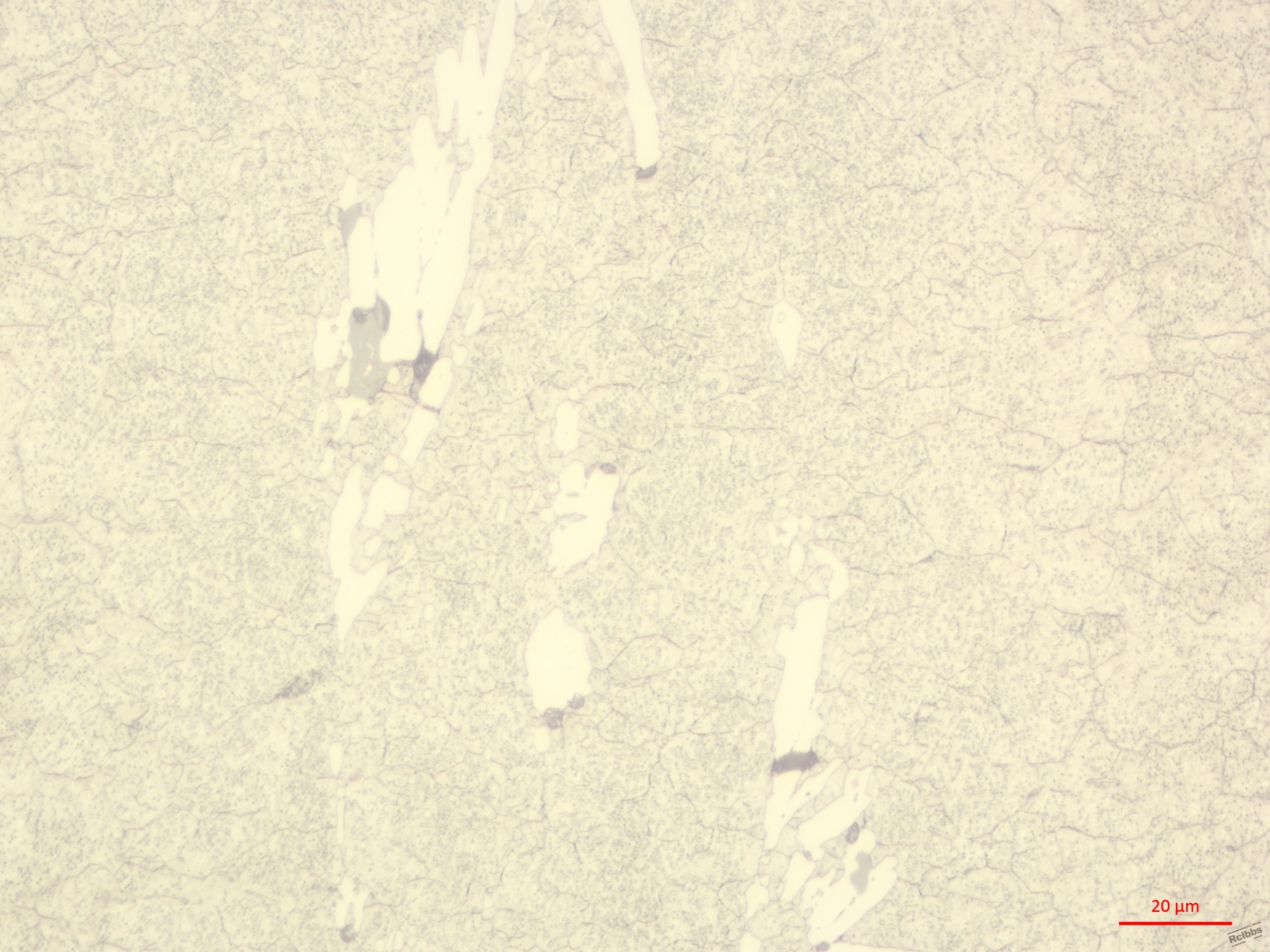

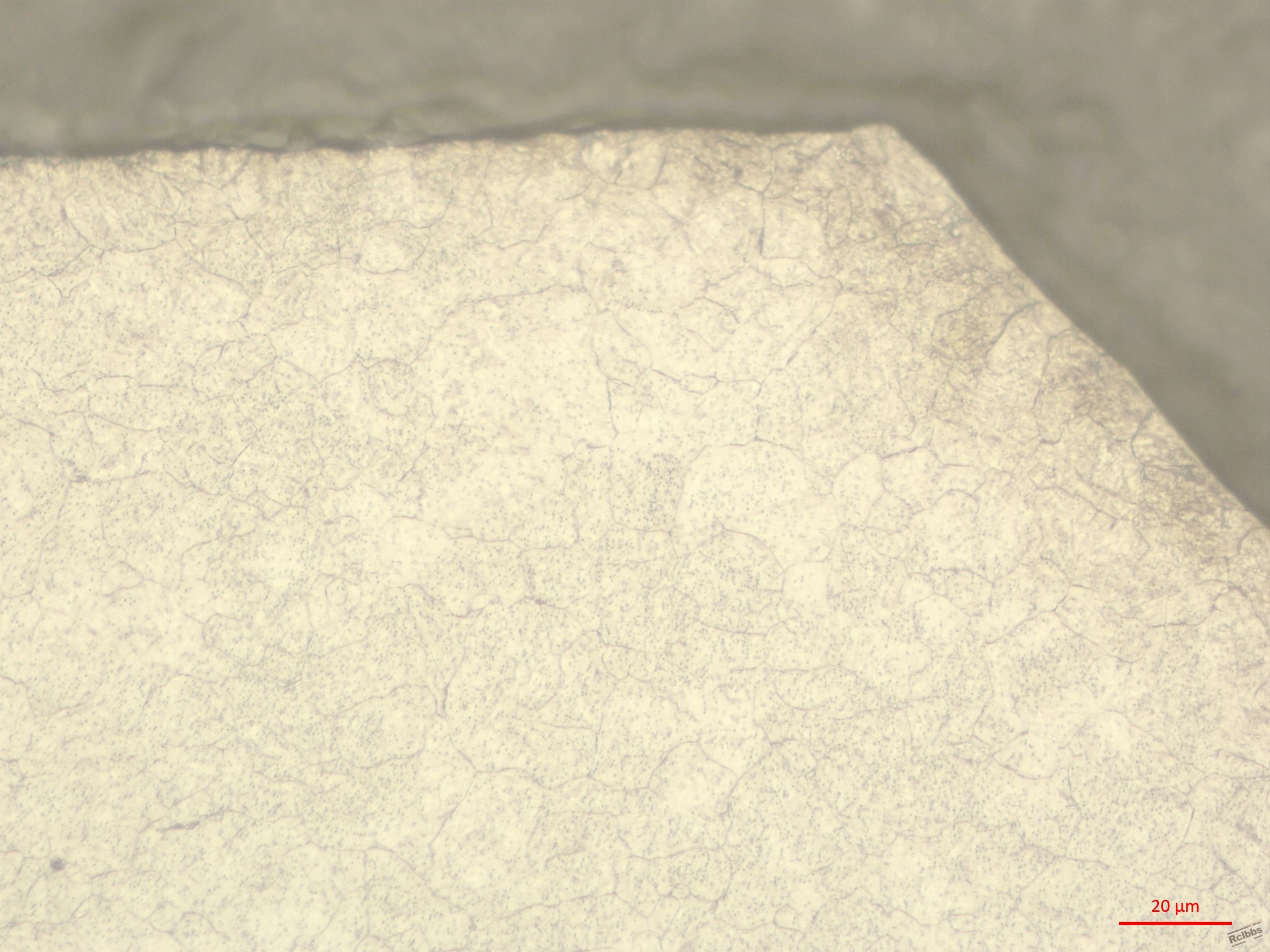

A2 工具钢 淬火+回火 只知道这么多,下图是什么组织?是否合格 surface.jpg 表面
core.jpg 心部

发表于 2014-9-14 20:22:23 | 显示全部楼层
因该是回火索氏体,如果有工艺的话更好判断
发表于 2014-9-16 11:32:32 | 显示全部楼层
硬度多少?A2高碳工具钢低温回火以前的说法是回火马氏体基体上分布着合金碳化物。

发表于 2014-9-17 16:55:27 | 显示全部楼层
回火马氏体+合金碳化物+大块的共晶碳化物
 楼主| 发表于 2014-9-18 13:56:20 | 显示全部楼层
合金碳化物是什么样的呀?求指教
签到天数: 301 天
发表于 2014-9-24 10:50:46 | 显示全部楼层
回火马氏体+残奥+共晶碳化物+颗粒状碳化物,可见晶界说明回火不足
发表于 2014-9-24 14:22:25 | 显示全部楼层
353 发表于 2014-9-18 13:56
合金碳化物是什么样的呀?求指教
比如淬火过程中未溶的碳化物以及回火过程中析出的碳化物
