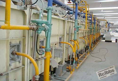

炉子全貌照片能否上传分享一些呢 谢谢

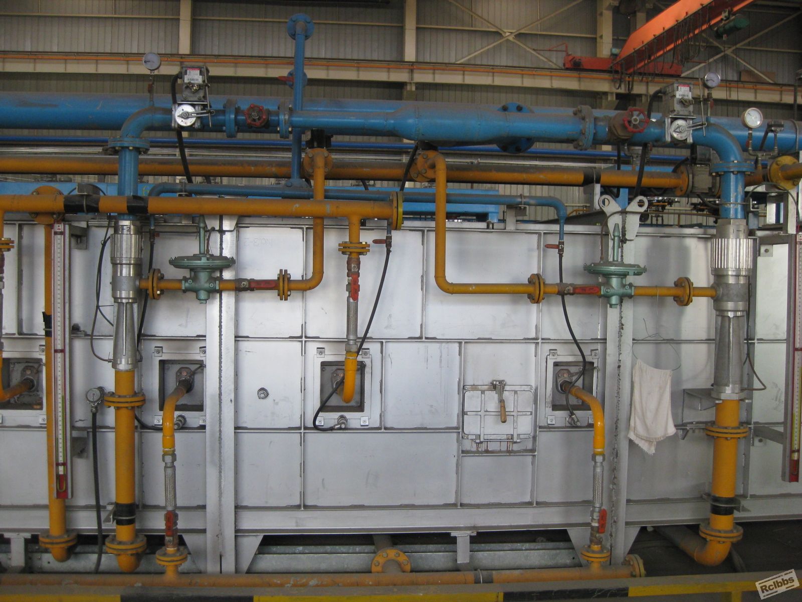

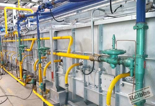

这是预混燃烧系统吧。
签到天数: 13 天
 楼主| 发表于 2014-9-12 13:47:56 | 显示全部楼层
这是预混燃烧系统,目前内有2段采用内混燃烧,使用预热空气,目的是降低能耗。后三段用预混燃烧,精确控制气氛

管路这么复杂,这个燃烧烧嘴是不是在炉体两侧,光看到空气和燃气控制阀了,没有看到点火变压器和点火系统
签到天数: 13 天
 楼主| 发表于 2014-9-24 15:45:25 | 显示全部楼层
不需要自动点火,因为烘炉后温度已经达到了,只要通气就可以燃烧,而且炉子是连续炉。还有就是钢帘线/钢绳预混燃烧系统的管路是最简单的

 楼主| 发表于 2014-9-30 15:55:27 | 显示全部楼层
此预混燃烧系统主要应用在对气氛有要求的炉子中

您好!那烘炉是采用什么加热方式啊?有单独的烘炉小烧嘴吗?

楼主您好,请问这个烧嘴是哪个厂家啊?

这预混燃烧系统的安全性能怎样?wechat:lang_wechat_threadmessage

安全性能没有问题,在混气管路有低压保护,安全爆破头,即使回火,安全爆破头爆破泄压同时微动开关动作,主燃气管路切断阀和支路切断阀迅速关闭。FIB的炉子和国内做的炉子都是这样做,没有出现过意外。

这是哪家的设备呀?
好像很面熟。
签到天数: 13 天
 楼主| 发表于 2015-2-12 08:58:43 | 显示全部楼层
有FIB的设备,也有国内做的设备
