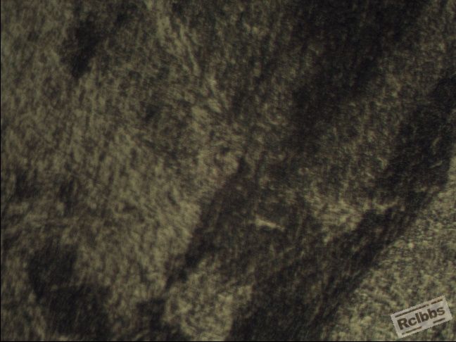

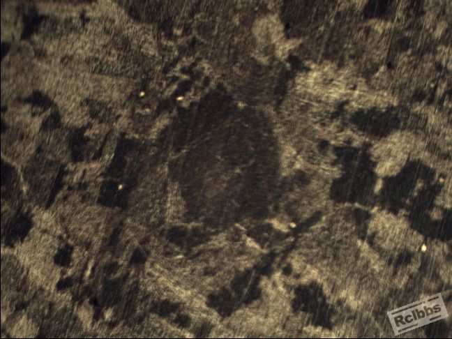

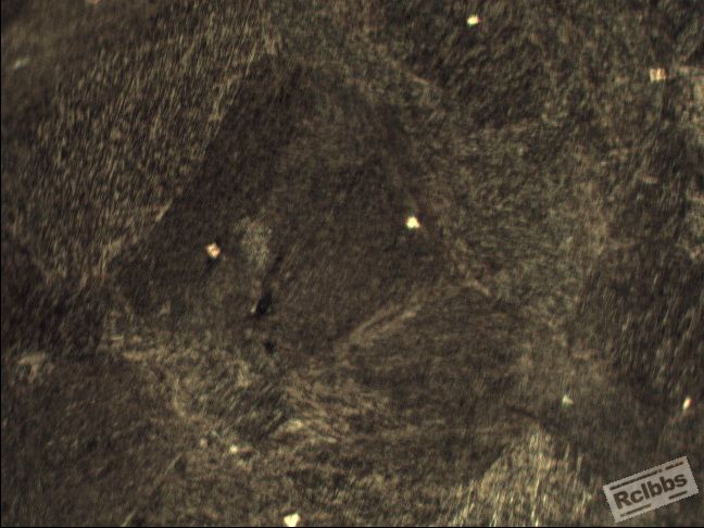

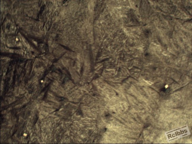

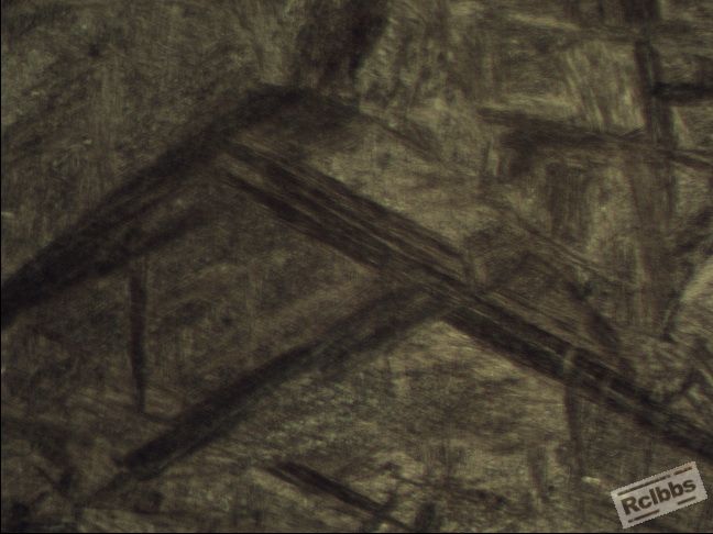

材质接近为:30si2mn2crmo,非标材料。不知道热处理方法。从金相照片看不像淬火态,好像空冷组织。有贝氏体和马氏体。各位大侠,有什么看法?欢迎发表见解。 忘了告诉大家这是铸钢。

组织是有贝氏体及马氏体

这个材料淬火温度高点出来空冷的话也会出现这种组织

一、五张不知是什么组织

由于si比较高,所以空冷容易得到贝氏体,但是从金相组织看,很粗大,不管是马氏体条或竹叶贝氏体或团块等都很大。所以,我一直怀疑,这种零件的热处理仅仅只做了正火或正火+回火处理。但是低温冲击韧性也不算很低,-40度,V型缺口冲击值16J 左右。

第三、四张图中明显是贝氏体,第五张怎么感觉像索氏体。

从冲击来看, 你的是不合格的,一般冲击功不低于27J。
另外你的组织里有粗大的马氏体组织,也不是最终热处理的状态。

从组织上和冲击来看,这个热处理应该是高温正火+回火,马氏体比较粗大,说明加热温度过高,-40冲击功16算是不错了。
