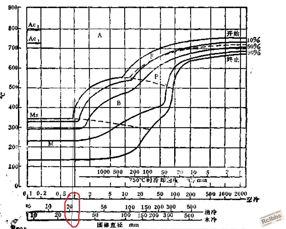

发表于 2014-9-4 15:44:07 | 显示全部楼层
私信里好像发不了图片,附件为35CrMo在空气,油,水中的淬透深度示意,自己应该可以判断了吧
