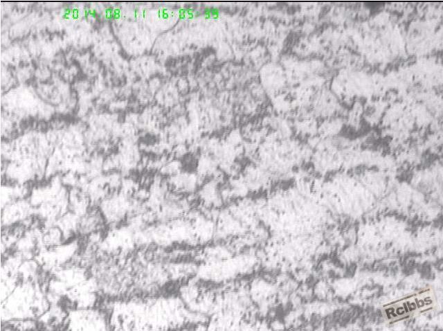

材料为碳素钢,含碳量为0.18,
工艺为冷拔后+退火
材料韧性较差,金相组织为相组织中(400X),晶界比较模糊,想请高手帮忙看一下图中是什么组织并分析一下原因,谢谢
放大400X
放大400X
发表于 2014-8-26 17:58:22 | 显示全部楼层
个人看法珠光体和铁素体,与你的工艺不当引起缺陷
发表于 2014-8-26 21:28:21 | 显示全部楼层
黑色的为珠光体,白色的为铁素体,二者比例根据含碳量推测大概珠光体占25%左右。
给出具体工艺才可以找出相关原因。
发表于 2014-8-27 12:47:24 | 显示全部楼层
组织粗大且不均匀,工艺有问题。

发表于 2014-8-27 13:18:25 | 显示全部楼层
可能是退火温度或者时间不够,金相照片上好像冷变形痕迹还没消除,有滑移线。

发表于 2014-8-28 13:56:48 | 显示全部楼层
低碳钢应该正火,建议重新正火后做金相看看
发表于 2014-8-28 14:51:16 | 显示全部楼层
退火温度低了吧:o:o:o:o
发表于 2014-8-28 15:29:06 | 显示全部楼层
很典型的珠光体+铁素体呀  但是你这个晶界不清晰是退火温度引起的还是磨抛不行引起的 不过晶界已经再次形成一部分了 因为拉拔后会有少量马氏体和晶体变形的 你这个应该都没有 只是珠光体少 可能是温度低了

发表于 2014-8-28 17:50:28 | 显示全部楼层
材质无误,保留轧制方向的铁素体+P  P比例  应该是10%左右,(楼主退火工艺估计走的去应力退火)建议走完全退火以改善方向性问题
发表于 2014-8-29 09:03:54 | 显示全部楼层
退火温度应该较低,完全没有发生再结晶的现象啊。冷拉的痕迹还是很明显。
签到天数: 539 天
发表于 2014-8-29 14:34:25 | 显示全部楼层
实事求是讲,我认为制样水平有待提高,从图上一团模糊,晶界都看不清楚,没法判断晶粒级别及组织。只能根据楼主提供的成分和工艺,判断其为低碳铁素体+珠光体钢。若是我肯定重新制样。低碳钢的样品并不难做。混晶,晶粒度一目了然。这钢热处理工艺也不复杂

发表于 2014-9-1 14:25:22 | 显示全部楼层
个人觉得1.这个制样太粗糙,晶界不清,不过也有可能是显微镜效果不行2.成分为珠光体+铁素体 珠光体含量大概在10%~15%

发表于 2014-9-1 16:57:56 | 显示全部楼层
晶界不清非楼主制样问题,这材料应该是正火 的,明显工艺不当。晶粒是弥散态,晶界怎么能不模糊。
发表于 2014-9-2 14:00:33 | 显示全部楼层
韧性低的话,检查一下是否存在三次渗碳体?
