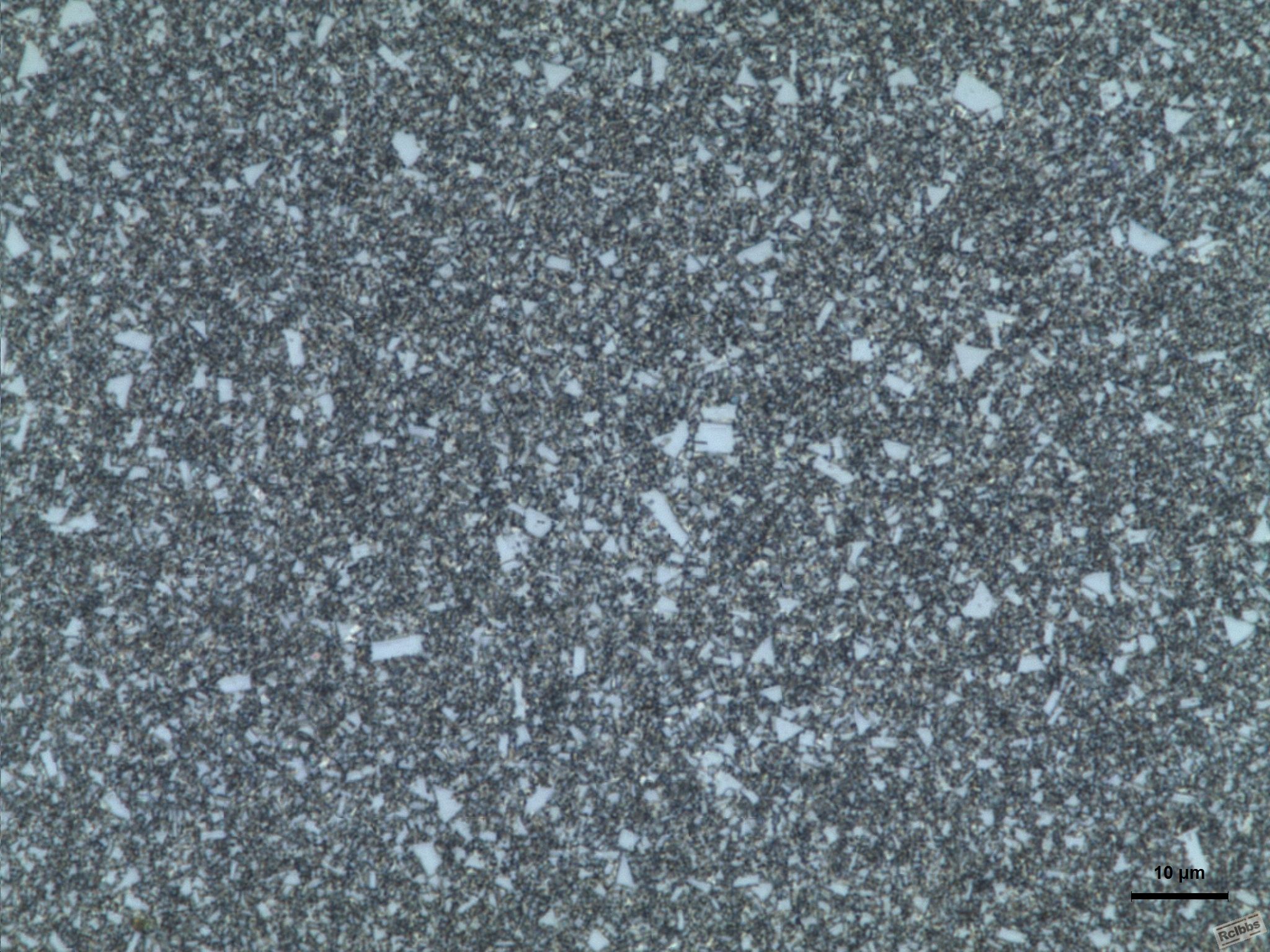

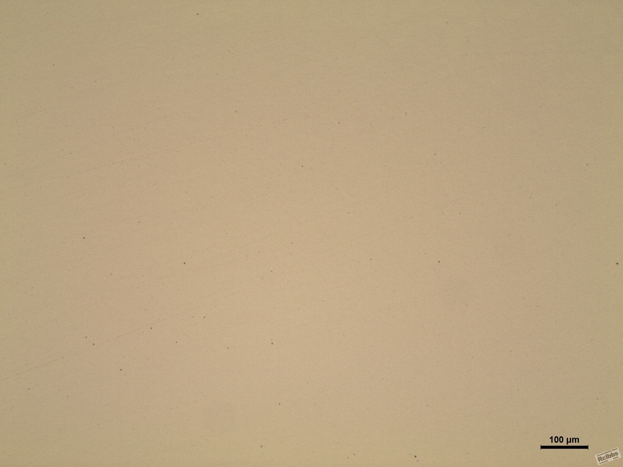

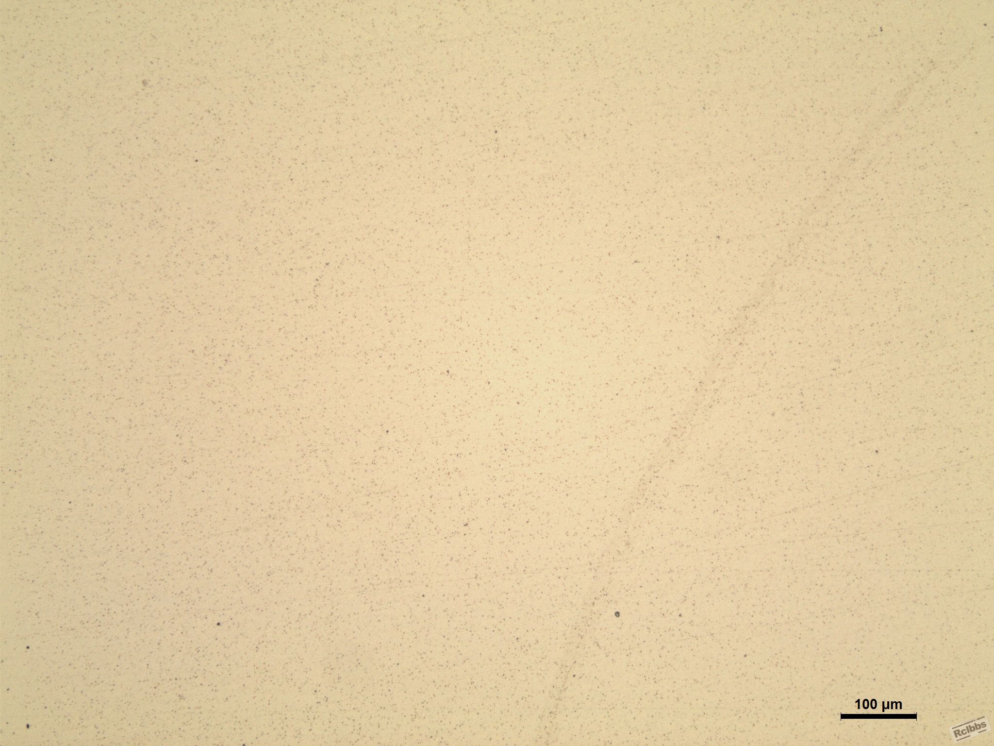

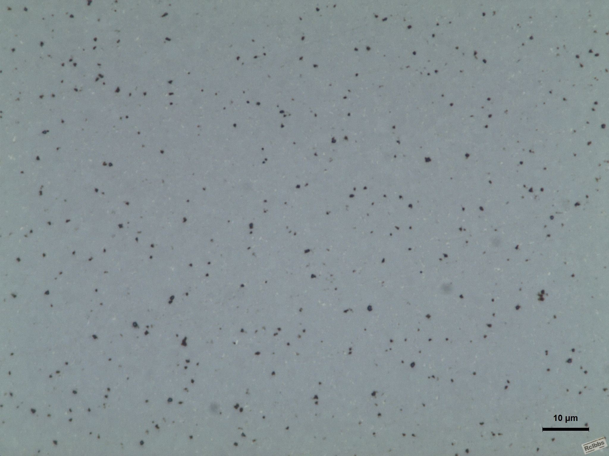

    我司采购了一批K10F合金,做金相结果如下,请帮忙分析此合金是否存在η相
未腐蚀之前100X孔隙度A02
浅腐蚀5S后100X
1000X
深腐蚀后晶粒度1000X

没有搞合金这一块的金相吗?有的话求指点,个人认为浅腐蚀后的点状相为η相,可是供应商那边说不算。求解
发表于 2014-8-25 21:31:11 | 显示全部楼层
我真没做过合金这块,只是看过一些图片。不过和供应商打交道就多了,拿标准图谱对照着给他看,尽量说服他!要不降级(降价)使用!!!
