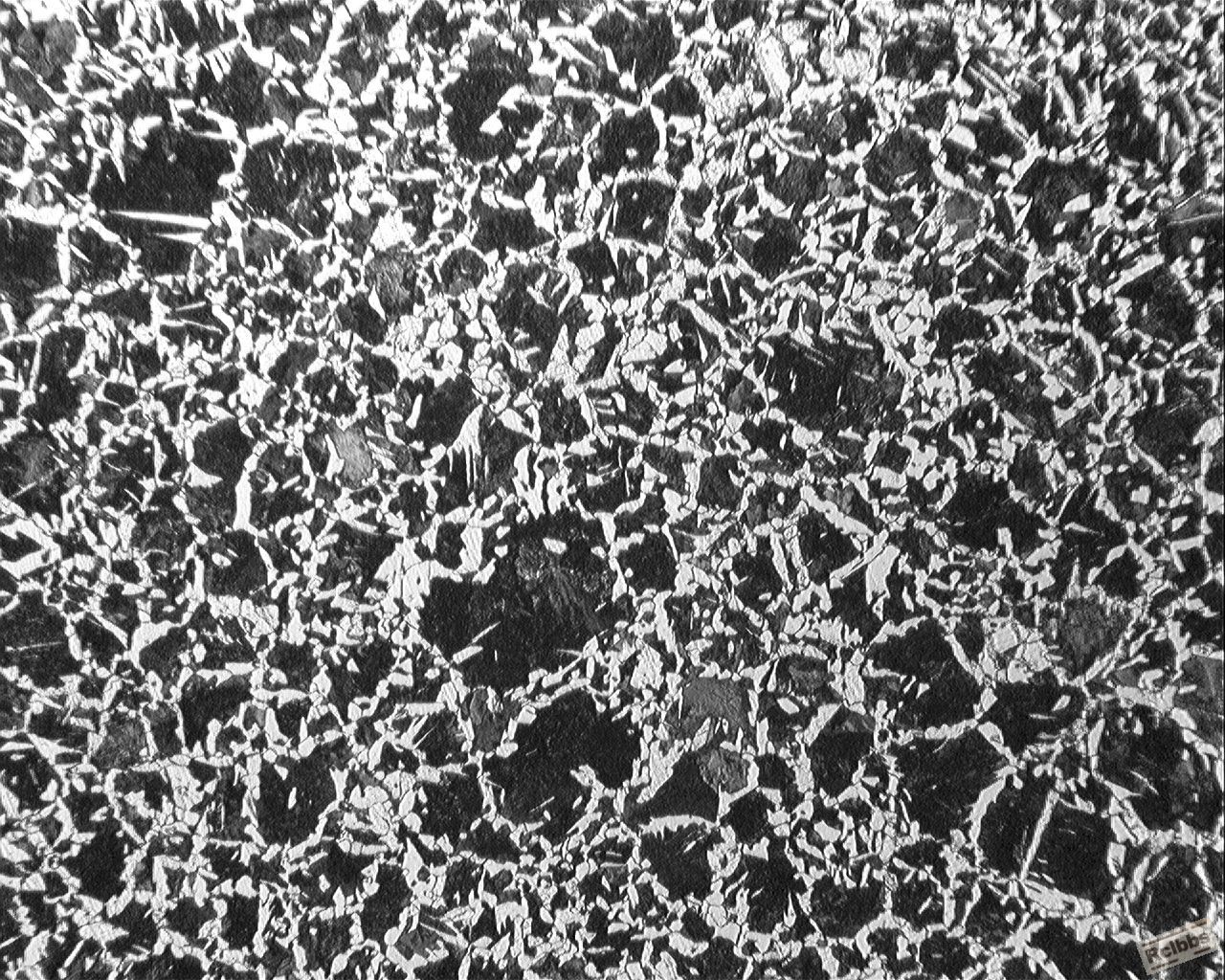

以上图片放大倍数100   这是一件车间送过来的铰刀本体上的金相图片
我认为有轻微魏氏组织

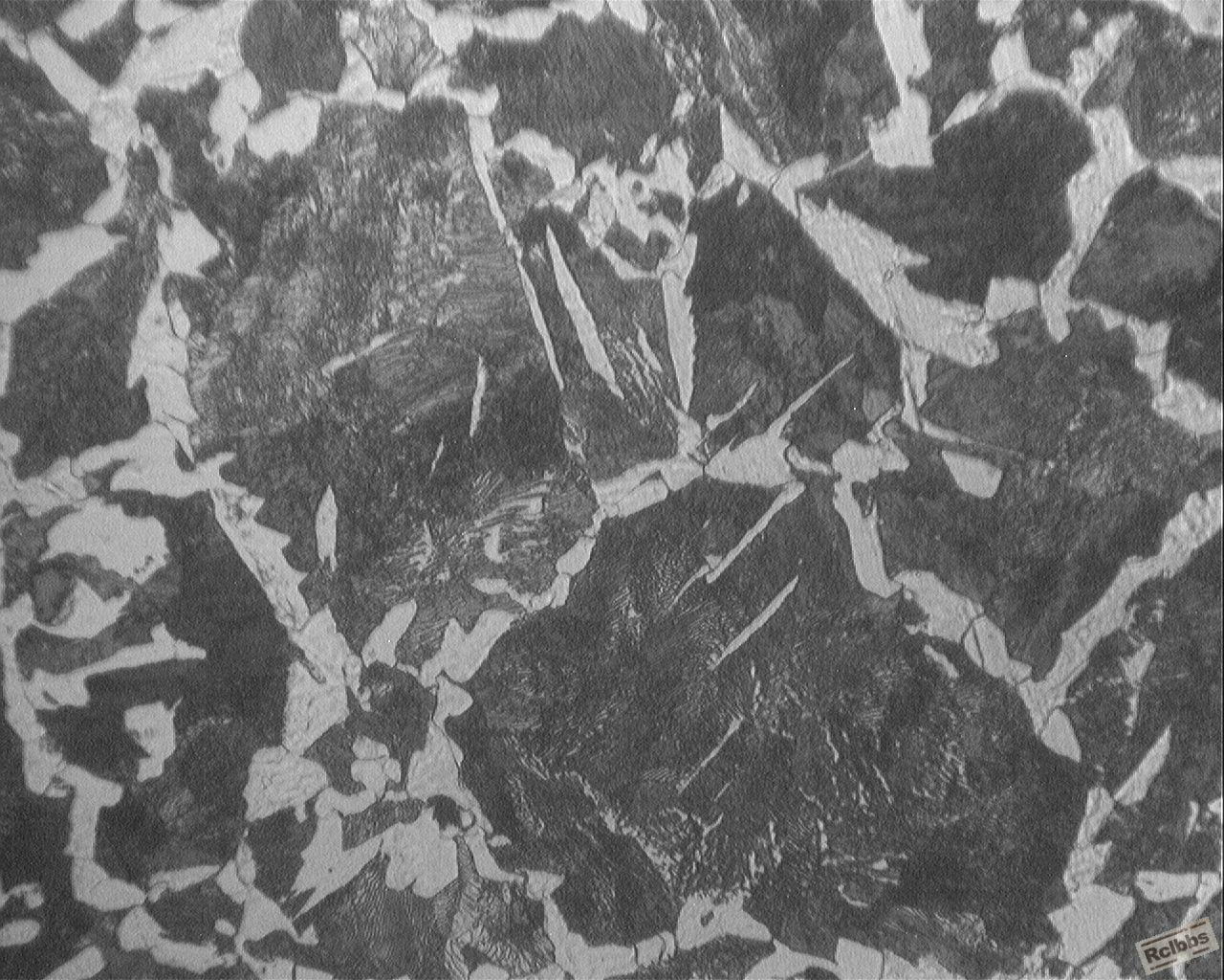

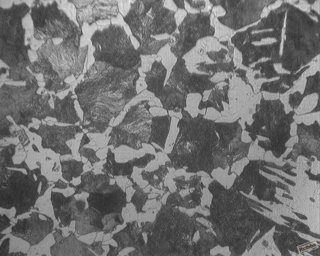

放大倍数400  我认为金相组织为铁素体加珠光体 材质为45钢一类的碳素钢 热处理方式为正火 并且正火后的晶粒度并不均匀。
请各位专家和前辈看看我的分析是否正确 还有就是铰刀按照标准应该使用什么材质 按照什么热处理方式处理。我们采购的这批铰刀在使用不长时间后就发生失效。请各位分析一下 在工具采购和生产中如何控制和采取什么方法可以延长工具的使用寿命。以便节约生产成本。

是W,正火未做好。
铰刀寿命短,断裂。

你说的本体是指工作部位吗?如果是的话,寿命短就很正常了
