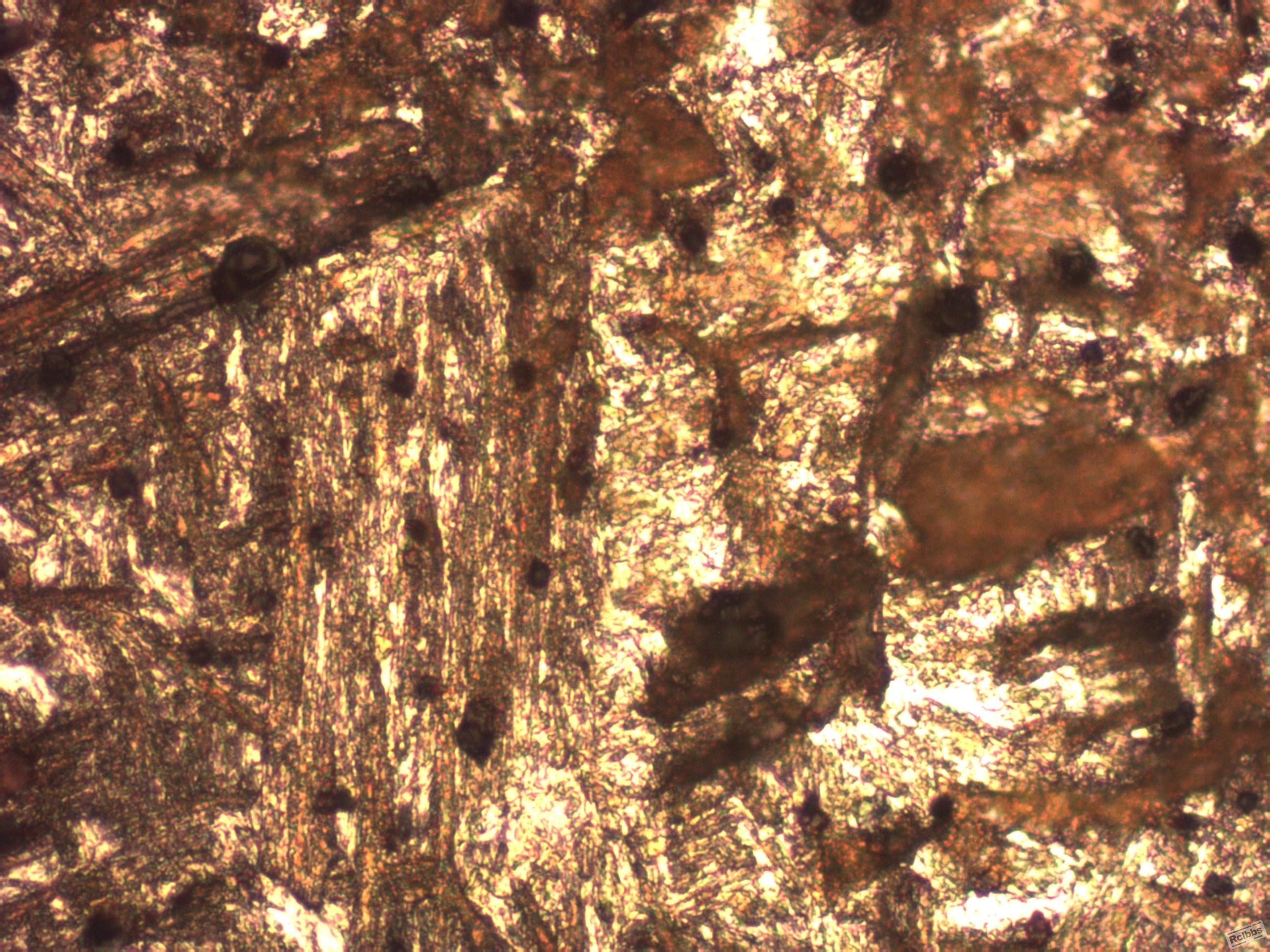

发表于 2014-8-24 19:03:23 | 显示全部楼层
感觉不象,是不是制样问题
发表于 2014-8-24 23:53:25 | 显示全部楼层
不是,是不是淬火保温时间的问题?楼主保温时间多长?

发表于 2014-8-25 08:09:38 | 显示全部楼层
同样认为是制样问题……

发表于 2014-9-2 08:50:11 | 显示全部楼层
属制样问题,腐蚀后用纯酒精冲洗,再用风筒吹干。

发表于 2014-9-6 09:35:55 | 显示全部楼层
不是托氏体,做一下夹杂物分析

发表于 2014-9-6 11:01:19 | 显示全部楼层
你们实验室空气比较湿吧
发表于 2014-9-7 09:44:30 | 显示全部楼层
好像抛光没抛光好 你用酒精 拿着棉球使劲多擦几遍 看看还有没有 要是没有就算没抛光好
发表于 2014-9-7 10:02:29 | 显示全部楼层
更像是腐蚀的问题,夏天就是这样,刚腐蚀完过不小会就会长锈
 楼主| 发表于 2014-11-13 20:32:08 | 显示全部楼层
确实是制作样的问题谢谢大家
发表于 2014-11-14 14:23:56 | 显示全部楼层
lz在打抛光清洗干净后,一定要用酒精滴洗并吹干,最好反复几次,保证表面没有水分。
然后再去腐蚀,腐蚀后一样要吹干。
这个的感觉是在腐蚀的时候混了水分引起的
