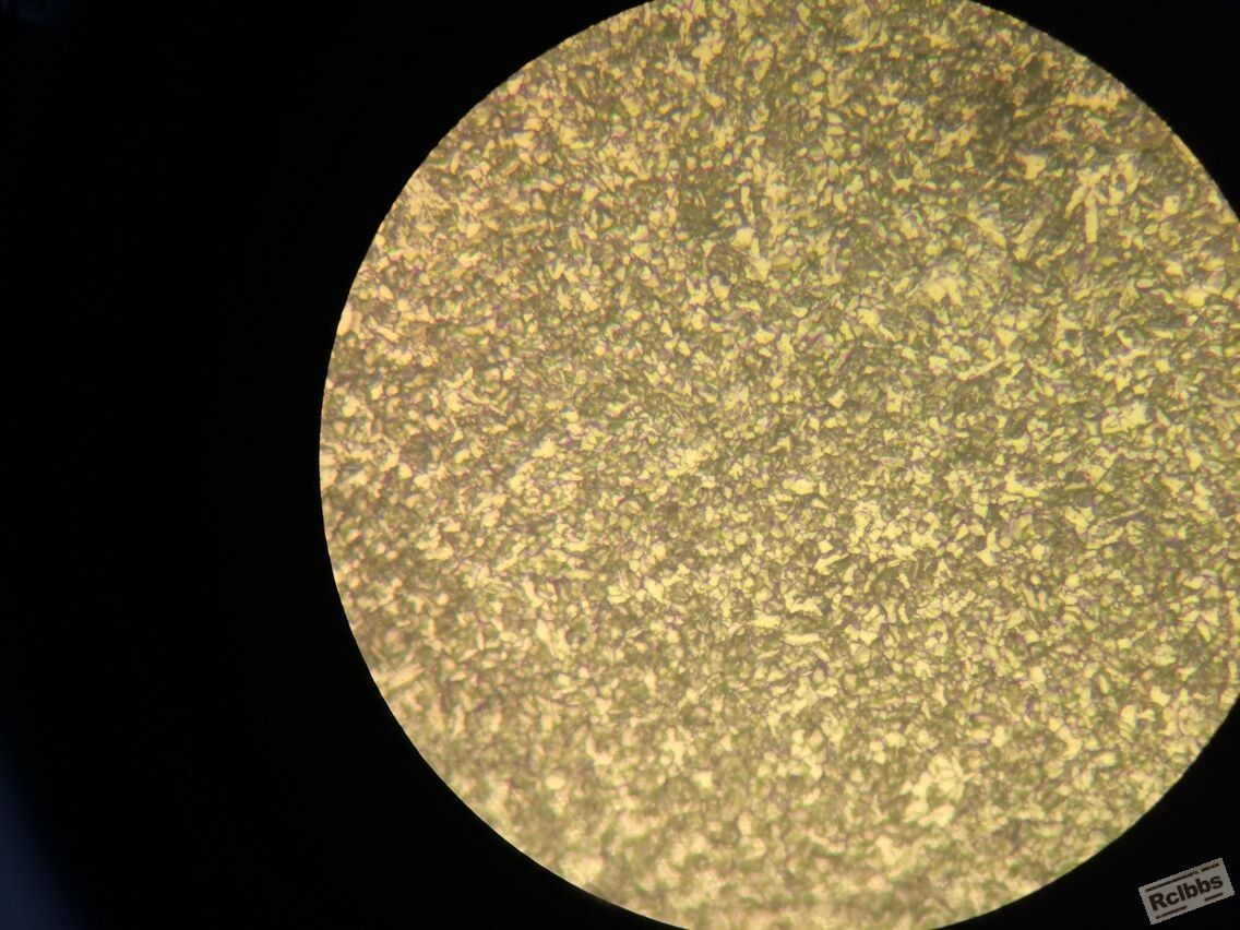

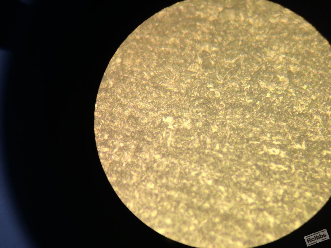

产品:钢管  热处理状态:调质   淬火900度,回火700度
成分:C 0.14  MN 1.15  CR 0.08 NB 0.04 其他未写的合金元素含量都比较低
热处理后发现钢管外壁F较多,内壁反而少,各位看看这里的F是否是回火时重新奥化产生的
另外,各位有没有在用的,比较准一点的关于低碳钢AC1和AC3的计算公式,感激不尽
靠近内壁处的组织500X
靠近内壁处的组织500X
靠近外壁处的组织500X
靠近外壁处的组织500X

 楼主| 发表于 2014-8-22 17:03:48 | 显示全部楼层
都是500X,上图是靠近外壁的组织,下图是靠近内壁的组织
请问上图中的F是怎么产生的?

发表于 2014-8-22 19:02:17 | 显示全部楼层
调质前的原材料是什么状态,表面有没有脱碳。
签到天数: 611 天
发表于 2014-8-24 19:12:38 | 显示全部楼层
组织不正常,调质后应该是索氏体,出现的F好象是未溶F,淬火温度有问题。

发表于 2014-8-25 10:23:29 | 显示全部楼层
回火温度有点高啊,相当于又一次双相去正火了

 楼主| 发表于 2014-8-25 10:56:56 | 显示全部楼层
现在我又做了2个试验,保温时间不变的情况下,第一个:淬火温度改为920度和回火不变
                                           第二个:淬火不变,回火温度改为670
现在2个烧法的组织都一样,都和外壁组织一样,我自己都晕了。下次只有延长淬火保温时间试试了

发表于 2014-8-25 17:01:29 | 显示全部楼层
这材质调质回火温度太高了。
签到天数: 50 天
发表于 2014-8-25 17:29:12 | 显示全部楼层
淬火温度差不多,回火温度太高了,调整后的还是有点高,尝试再降低30℃试试

发表于 2014-8-28 17:44:13 | 显示全部楼层
第一个照片为内壁,第二个为外壁;我认为外壁组织正常,内壁不正常,您怎么看?
内壁组织为先共析铁素体相,冷却时间或强度不够,应该是跟冷却的循环措施有关。
