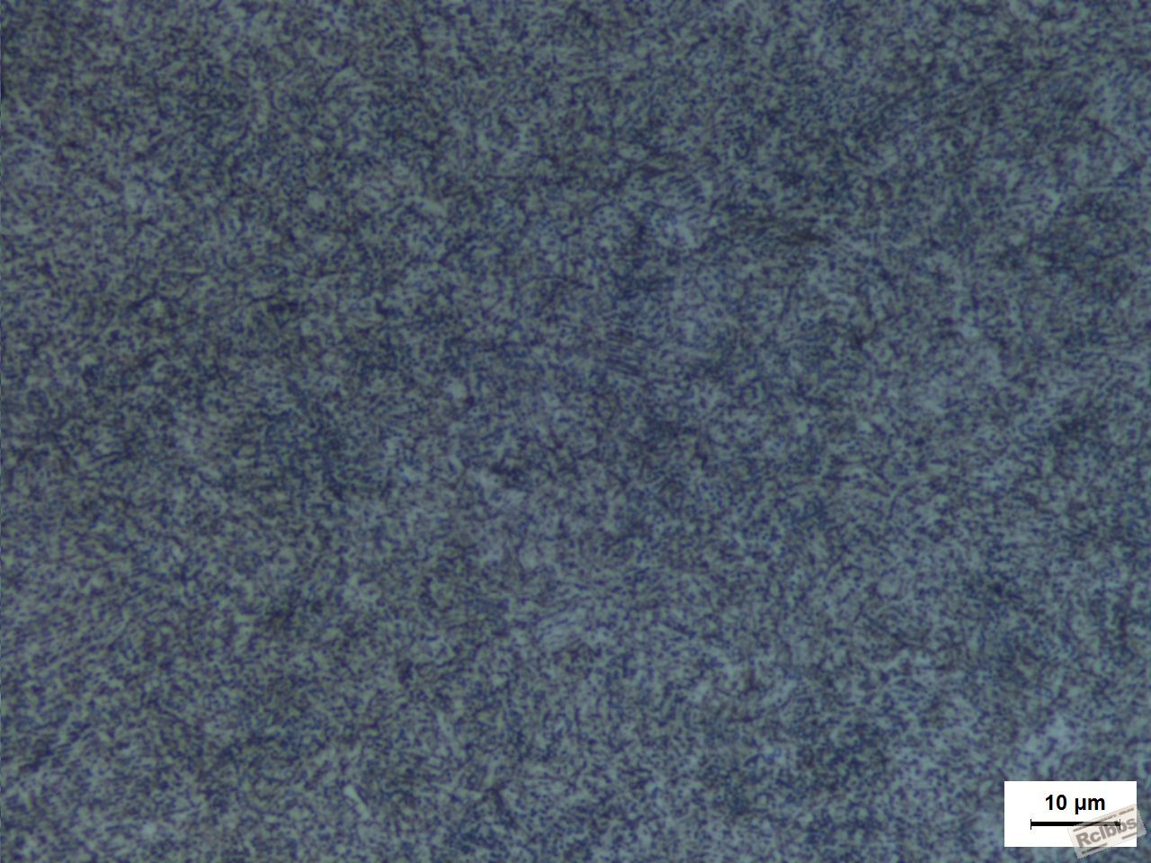

HRC44.5-HRC43,锥形弹垫

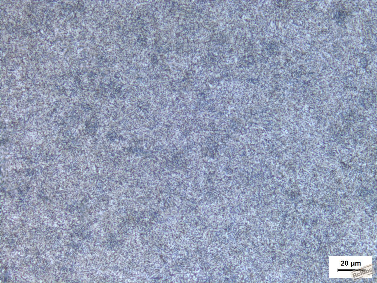

 楼主| 发表于 2014-8-19 16:09:16 | 显示全部楼层
硬度41.5HRC-43HRC,客户说是盐浴处理,不知可否是

发表于 2014-8-19 16:12:52 | 显示全部楼层
什么材质?
像是回火索氏体。

发表于 2014-8-20 07:29:47 | 显示全部楼层
组织像回火S,但硬度没有这么高吧.

发表于 2014-8-20 08:12:28 | 显示全部楼层
如果硬度检测没问题的话,个人偏向于粒贝之说!!!4楼说了回火索氏体的话,没有这么高的硬度!

发表于 2014-8-20 10:17:41 | 显示全部楼层
索氏体不太像,说是粒状贝氏体也有点迁就

 楼主| 发表于 2014-8-20 10:53:03 | 显示全部楼层
材质为50CrV,硬度为41.5HRC-43HRC

发表于 2014-8-20 11:19:08 | 显示全部楼层
回火索氏体或屈氏体,

发表于 2014-8-20 12:04:12 | 显示全部楼层
此材料为弹簧钢,弹簧钢一般为中高温回火以获得高的弹性极限。
按照楼主提供的硬度,材料的回火温度应该在450左右,此材料450回火组织为回火索氏体+回火托氏体。
不能按常规材料索氏体硬度来判断。相关回火温度对应的硬度在热处理手册上都有,查一下就知道了。

发表于 2014-8-20 16:53:52 | 显示全部楼层
属于中温回火组织,属于回火屈氏体组织;

发表于 2014-8-20 19:35:46 | 显示全部楼层
我感觉象是屈氏体

发表于 2014-8-21 13:22:09 | 显示全部楼层
应该是S回,还有很多人纠结于区分S回  和  T回,个人感觉真没有必要
